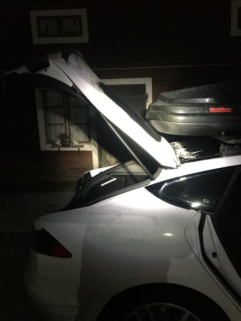

Har haft en Thule Dynamic 900 på min Model S och den är snygg och praktisk. Men... bakre räcket på Teslan sitter så långt bak att det inte går att få boxen längre fram och att det därför tar i när man öppnar bakluckan. Irriterande då man inte får upp luckan helt!

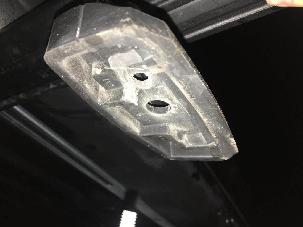

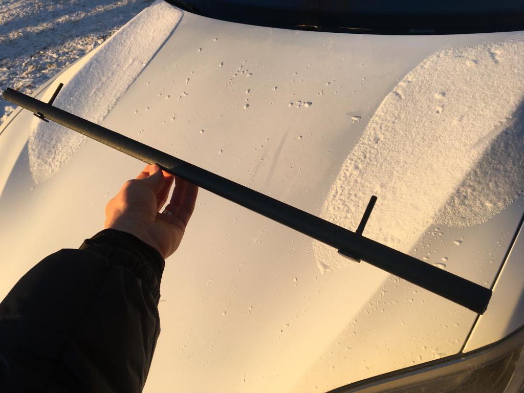

Till i år har jag bytt till Mont Blanc (då de är ny sponsor) och det är lite samma problem där, boxen lutar bakåt och bakluckan tar i. Men var faktiskt ute och fick i ordning på det idag. Använde en gardinstång från Ikea som distans, borrade hål för två Thuleskruvar som passar i Thuleräcket i T-spåret.
Sedan skruva fast boxen från insidan på skruvarna från T-spåret.
Men fick göra ytterligare en justering på bakre räcket och göra ett nytt hål i gummifötterna för att flytta fram fästet något. Nu får man fram boxen så långt som behövs och kan även öppna bakluckan fullt! (Hann till att bli mörkt innan jag var klar men boxen sitter nu i alla fall plant!) Får ta nya bilder imorrn, gillar verkligen Mont Blanc annars och tycker den ser bra ut på Model S!
