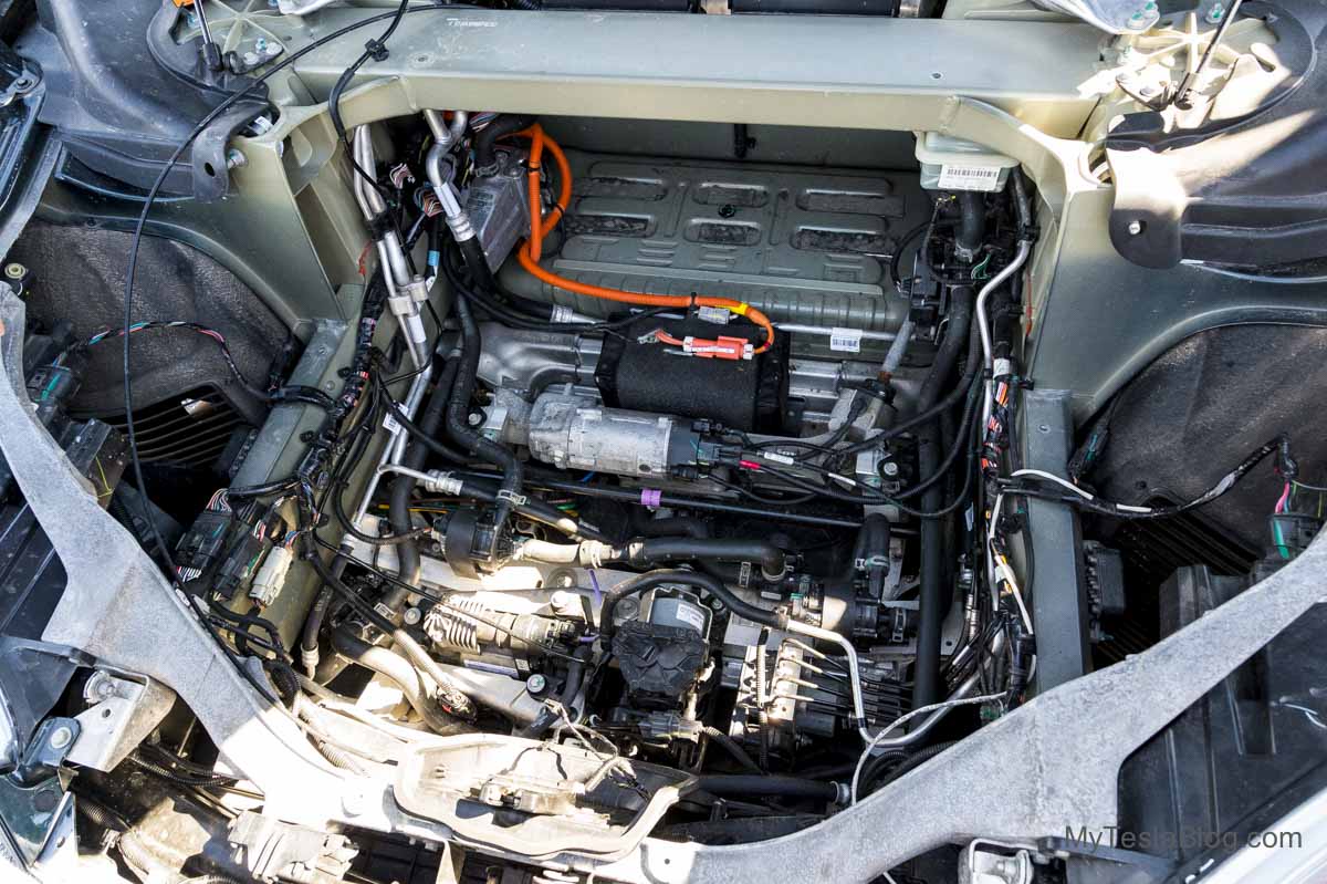

Postat: 16 nov 2016 10:59
av Telsa
Teslan ser ganska stökig ut under frunken.
Re: Opel Ampera-e
Postat: 16 nov 2016 11:50
av gellerstam
Detta är väl en RWD, med stora frunken? Eller?
Re: Opel Ampera-e
Postat: 16 nov 2016 11:51
av Bjelke
Japp en RWD måste det väl vara va? :)
Sitter det vanliga 12V-batteriet så man kan se det där någonstans?
Tycker det ser riktigt snyggt och prydligt ut iaf :)
