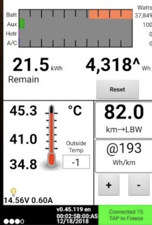

TiborBlomhall skrev:
Det är iofs möjligt att de ändrat i mjukvara. Men yttertemperaturen under nollan kan också ha spelat in. Problemet var långresor på sommaren...
Jag har kollat på batteritemp. Det är ju det som har varit avgörande, inte yttertemp (även om det såklart har betydelse för hur snabbt man får upp tempen.)
Jag gjorde en video där jag jämförde lite och fick upp temperaturen till 43 grader i batteriet, och ändå fick laddhastighet på 38kw då jag startade om laddningen.
Tidigare har det varit nere på 24kw vid sånna temperaturer.
laddningen här startade på dryga 43 grader:
