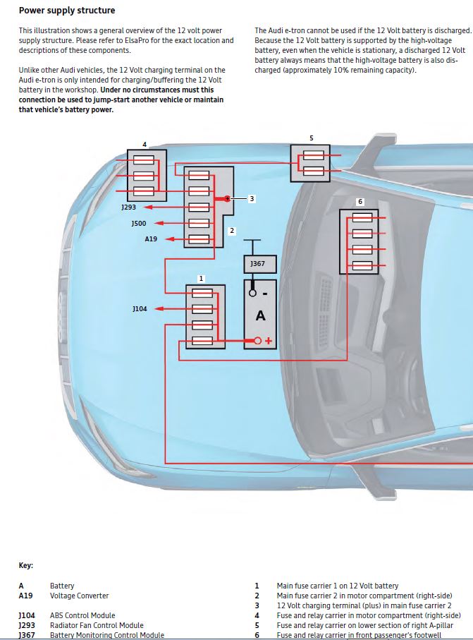

Dafro skrev:Bild var man laddar 12v, fast absolut inte får!
Undrar varför Audi endast vill att personal på bilverkstaden laddar 12 volts batteriet?
Jag kan ju förstå att det inte ska användas som starthjälp till en dieselbil. Men att ladda lite försiktigt?
Unlike other Audi vehicles, the 12 Volt charging terminal on the Audi e-tron is only intended for charging/buffering the 12 Volt battery in the workshop. Under no circumstances must this connection be used to jump-start another vehicle or maintain that vehicle’s battery power.

Fick faktiskt svar på det när jag frågade verkstan när jag hade haft bilen ett tag. De är rädd att någon kopplar plus och minus fel som gör kortis som kan orsaka stora skador på bilens elsystem. Vet du hur man gör var det inga problem att ladda själv hemma sa man till mig iafOff Grid Byggaren skrev:Dafro skrev:Bild var man laddar 12v, fast absolut inte får!

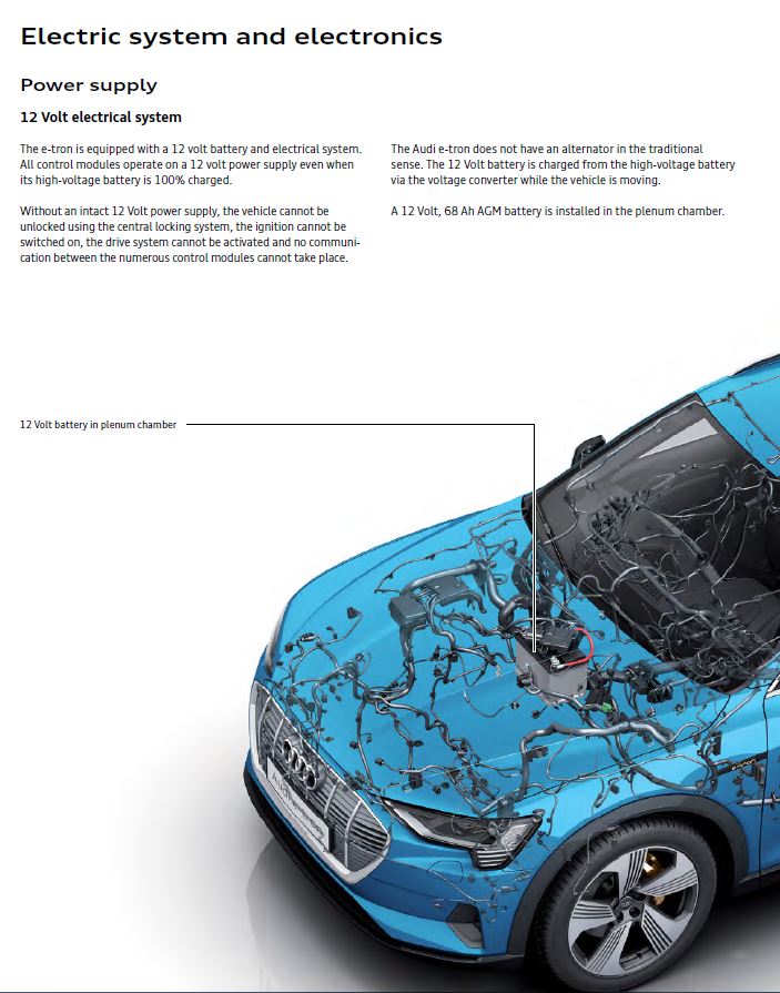

Fattar inte varför man skulle behöva ladda 12v?
På en avgasbil har man ju problemet att den inte bara kan starta motorn hursomhelst för att ladda upp det. Det problemet finns ju inte på en elbil.

Normalt ska det aldrig behöva laddas.taliz skrev:Fattar inte varför man skulle behöva ladda 12v?
Men 12 volts batteriet kan ju gå sönder eller laddats ur, om elbil en stått avställd under vinterhalvåret till exempel.
Då kan inte elbilen startas upp eftersom det krävs 12 volt till den elektriska huvudströmbrytaren för 400 volts batteriet.
Vanligaste felen hos elbilar som gjort att de behöver vägassistans:
Defekt 12 volts batteri - 54%
Fel på elektronik, belysning etc - 15,1%

Det är ju ett förhållandevis stort 12 volts
batteri på E-tron med 68 Ah.
Tror inte någon annan elbil har så stort.

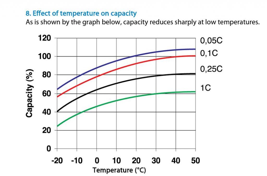

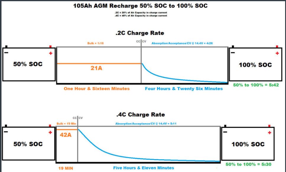

Då finns det tydligen ett skydd mot att tömma batteriet helt.
Men kör du korta sträckor och det är kyligt ute så krävs nog någon timmes körning för att ladda upp blybatteriet igen.
Sådana här GEL batterier är väldigt sega att toppladda.
Då kan en modern CTEK laddare göra underverk.
