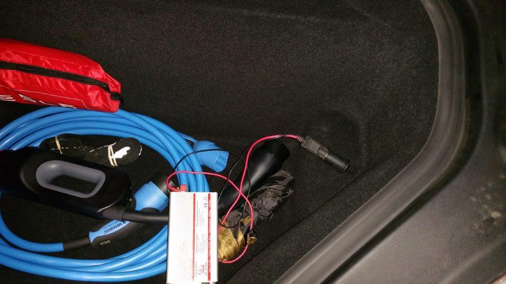

Nu har jag äntligen fått till mina 12V uttag i min bil. Ett st i frunken och ett i bagaget. Hade egentligen tänkt sätta infälld uttag, men efter lite fundering så skippade jag detta. Jag ville inte ta upp stora hål om man nu vill återställa. Blev inte lika snyggt, men tror ändå det är bra i längden.
Arbetet gjordes av HCB i Malmö. Det enda jag har att gnälla på är att jag är säker på att jag sa att jag ville ha 15A säkringar, men dom har satt 10.
Spelar ingen roll för det som jag ska använda, men ändå.
Mycket nöjd i övrigt.
- Säkringarna placerade vid övriga säkringar
Enkelt att komma åt säkringarna
- Uttag frunk
- Uttag Bagage
