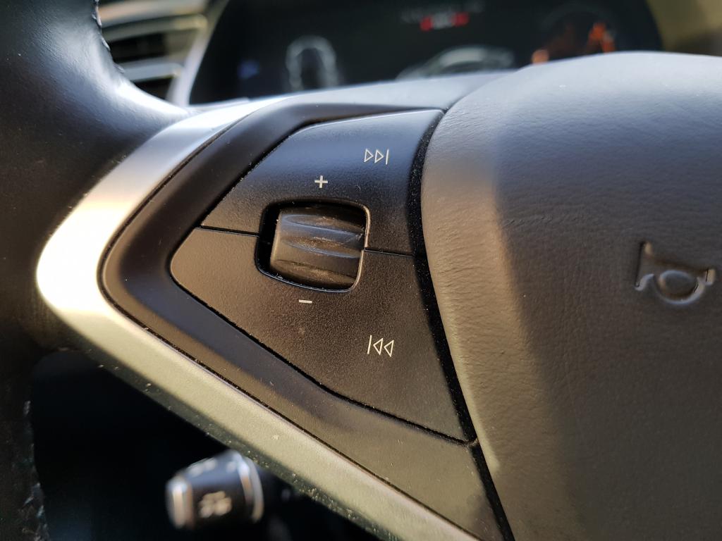

Märkte inte ens när det hände. Skulle sänka ljudet pga radiobrus i ett p-garage...
Vad gör man? Åker förbi Mercedes?

Jag skulle försöka pilla loss plastkåporna, alltså knapparna med pilarna på. De sitter ju ganska löst och borde gå att få loss helt. Då ploppar nog scrollhjulet i rätt position igen.

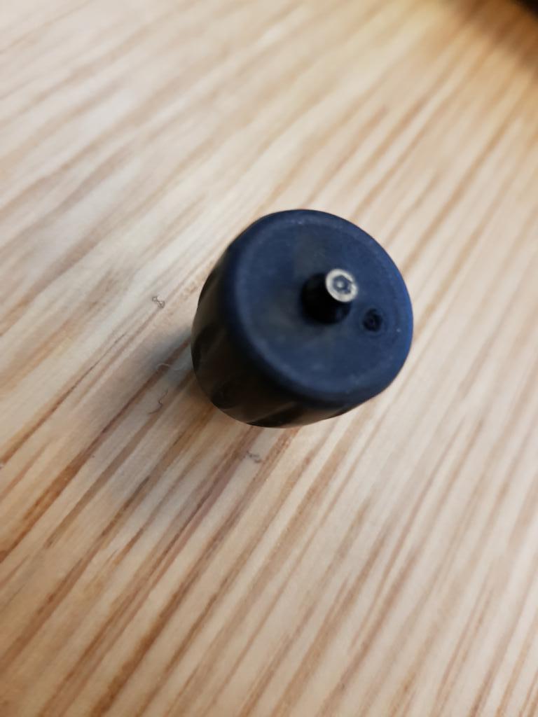

Det är ett axelbrott. Det ser ut som dom limmat på en förlängning...
Re: Mitt scrollhjul trillade in
Aj. Går det att limma fast den igen med epoxi eller nåt sånt?
Hittar inte andra biten.
Ska jaga rätt på ett Mercedes-artikelnummer, så lär det vara enkelt att köpa över disk.

Känns verkligen som ett konstruktionsfel. Inte mitt hjul: https://teslamotorsclub.com/tmc/attachm ... pg.208268/
Är det bara plast? I så fall kan du borra bort stumpen som är kvar och sätta in ett metallstift.

Se om du kan hitta en insexnyckel som passar, mät hur lång tappen ska vara, lägg på 3/4 av knappens bredd,kapa, borra och limma med epoxy.... borde funka. :-)
