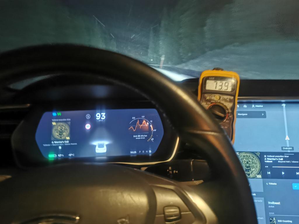

Min MS 90D -15 med 19" Dubbade vinterdäck med denna dBa mätare ställd vid instrumentbrädan visade 72-75 dBa i 95km/h på snöig vinterväg.

Vinterdäck och vinterväglag dämpar otroligt bra. Vänta till sommaren och mät då istället. :)

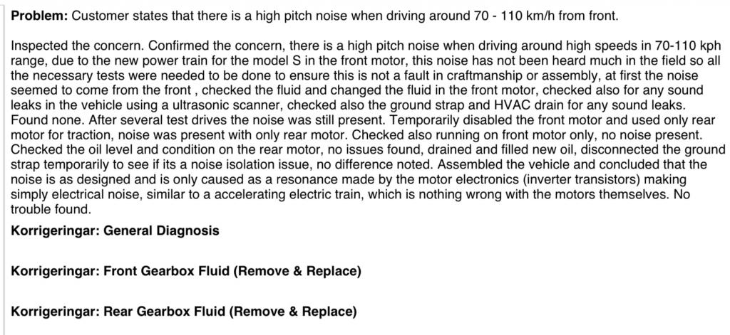

Min bil var på SC förra veckan för blandade problem och ett var det högfrekventa pipet som tränger genom allt.
Här är resultatet:
Det kommer alltså från bakre motorn fast det låter som om det kommer framifrån.
Jag sa att jag inte var nöjd med deras beslut att det inte skulle åtgärdas. Men en servicemanager sa att han hört med någon central tekniker att det ska komma en fix genom mjukvaruuppdatering. Däremot kunde han inte säga när en sådan skulle komma.
Får hoppas att det stämmer men känns inte som något man riktigt kan lita på.
