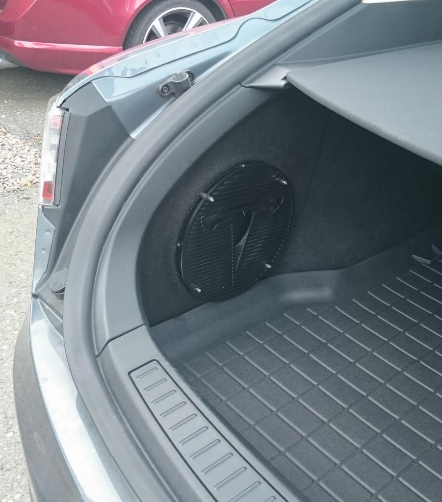

Mina lådor (2 x 10") sitter på samma sätt som Evannex. Det är som du säger lite problematiskt vid lastning om man inte sätter galler. Jag laserskar egna galler i 2 mm stål, så nu behöver jag inte oroa mig för detta längre. :D
Bifogad bild. Skruvar och spacers skall bli svarta de med, sedan är det lite annat finlir kvar.
Galler förarsida
