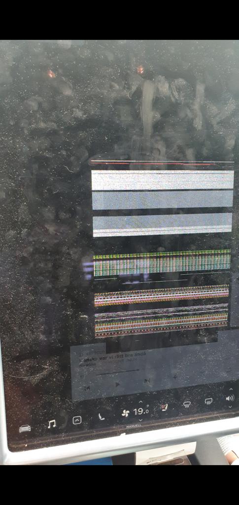

Spännande. Måste också boka in tid. Min skärm (se bild) har börjat gett upp totalt. Dör även under resor och airbag varningslampan kommer även upp för mig :roll:

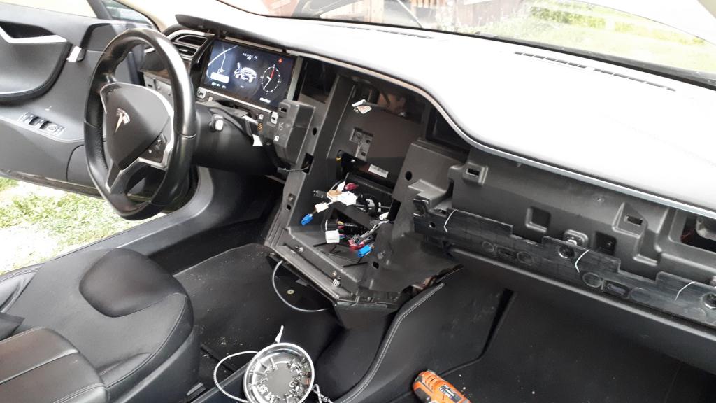

http://www.allsystemsgo.nl
Tack för tipset! Ska plocka ur min MCU och ta ur Tegra-kortet och skicka ner det till Holland innan den svartnar helt.
Nu är MCU:n bortskruvad från bilen och Tegra-kortet urtagen från MCU:n och på väg ner till Holland. Tog knappt en timme och gick ovanligt smidigt om man följde videon på YouTube. Kopplade tillbaka MCU:n igen pga att den sköter tydligen om laddningen av 12Volts batteriet som annars kan bli urladdad om den får stå för länge.

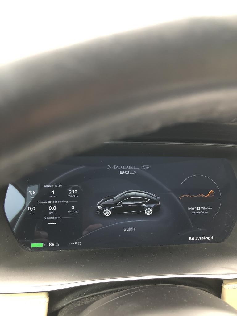

frippe skrev:
Guldis skrev:
Bärgaren dök upp, men fick inte med sig bilen enär han inte kom till riktigt. Nu kommer de imorgon bitti för att ”dolla” ut den från parkeringen!
Jaja, är det inte det ena så är det det andra...
Går det inte att lägga i växel?
Jag fick göra bilen helt strömlös, sedan efter uppstarten gick det att köra bilen.
Nej, växelväljaren var helt död, gick inte att få i N, syntes heller inte i displayen. Bärgarkillen hade nog en viss kännedom om Tesla, men gav upp.
Bifogar bild på vad som sågs på displayen
MS90D-16 såld sep-23
MY RWD QS beställd augusti-23 EDD 25/9-23.
Levererad 25/9-23
frippe
Inlägg: 2674
Re: Stora skärmen svart efter ca 10.000mil på Model S och X
Inlägg av frippe »
Guldis skrev:
frippe skrev:
Så var min också. Men bröt både kontakten till HV batteriet samt kopplade loss 12V och efter det funkade det att köra och ladda. Men MCU fortsatt död.

joem65 skrev:
Var din skärm helt svart?
Jag läser om den är helt död så är sannolikheten sämre att dom lyckas rädda informationen i minnet.
Jag är lite orolig att skicka dit mitt minne i onödan om sannolikheten är låg att det skall lyckas.
frippe
Inlägg: 2674
Inlägg av frippe »
tomla skrev:
joem65 skrev:
Fast, lyckas de har du sparat en stor slant. Misslyckas de blir det byte av hela MCU ändå.

joem65
Inlägg: 61
Blev medlem: 14 jan 2019 13:58
Inlägg av joem65 »
tomla skrev:
joem65 skrev:
Nej, min MCU var inte svart, bara flera felsymtom. Oläsliga tecken, reset minst en gång i veckan, väldigt seg emellanåt, tappar 3G-mottagningen m.m. Dessutom har min bil gått över 17.000 mil så jag tog det säkra före det osäkra och skickade iväg den. Dessutom, som du skriver, finns ju risken att det inte går att återställa informationen om den svartnar helt vilket kan få till följd att du istället får byta ut hela MCU:n hos Telsa för xxxxx antal kronor, eller köra omkring med en handikappad bil.
Jag kan återkoppla när jag får tillbaka min Tegra-kort hur allt har gått...

Efter tre veckor(!) har jag äntligen fått tillbaka mitt Tegrakort och nu åter installerat i bilen och allt funkar perfekt! Om ni ska göra samma sak och skicka ner kortet till Holland, skicka INTE med Postnord! Trots att jag betalade extra för Expressfrakt lag de paketet på en båt som tog TVÅ veckor på sig att komma fram. När väl kortet var framme fixade Dennis på "All Systems Go" allt på några timmar! Kortet skickades i retur från Holland med UPS som naturligtvis också lyckades strula till det så det tog fyra dagar extra att komma fram.
Men som sagt, MCU:n verkar fungera som den ska, och nu känns det mycket bättre slippa oroa sig för att den ska helt plötsligt ska svarta. Har ändå använt bilen under tiden jag väntat på att få tillbaka kortet och det har funkat bra, men med följande begränsningar:
* Hastigheten visades i miles/h
* Ingen blinkers (varningsblinkerns fungerar dock)
* Inget hellyse
* Om strålkastareglaget stod på Auto innan, funkar varken halvljus eller varselljus på dagen om man inte tejpar för fotosensorn på vindrutan, då tänds halvljuset.
* AC och DC-laddning fungerar, men vid DC-laddning indikerade min bil 0kW laddhastighet fast den laddade för fullt.
* Ingen kilometerräknare eller trippmätare. Jag har kört ungefär 200 mil under tiden som inte har registrerats. Har samma mätarställning idag som den 30 juni när jag plockade ur kortet.
* Värme, kyla och ventilation fungerar, men upplevdes som seg. Tog tid att få ner temperaturen i kupén om den blivit varm.
* Naturligtvis ingen navigation, röstkommando, radio, Spotify eller fungerade mobilapp.
Känns skönt att "Tesse" äntligen är tillbaka till sitt gamla jag igen.

Nu har även våran skärm slocknat. den är frå 2015 0ch har strax gått 10000 mil. Det hände i går morgon i samband med att jag försökte initiera en aviserad uppdatering via appen. Då jag inte lyckades provade jag "fjärr-tuta" utan resultat. Provade även att starta klimatanläggningen och det gick bra.
Men vad värre är den går inte att stänga av den. Tesla support försökte också utan resultat. Som väl är står bilen hemma på gården och får energi via laddkabeln.
I väntan på assistans tänkte jag bryta strömmen till klimatanläggningen och letar efter säkringsboxarna som enligt en Youtube video skall vara 3st.
Jag hittar nr 2. och nr. 3 men inte 1:an. Är det någon som vet var den finns? Bifogar länk till videon!
