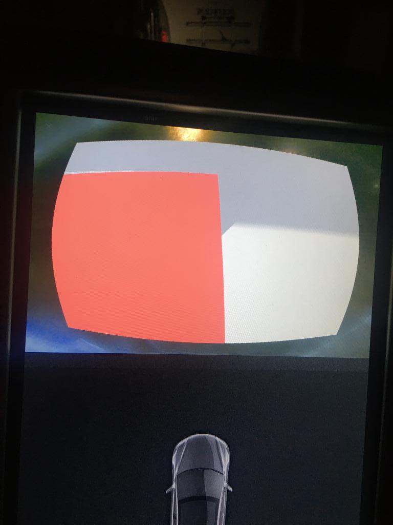

Igår så började det poppa upp olika bilder i min backkamera - vissa bilder var väldigt fina artistiska konstverk men gick väldigt snabbt så hann få en på bild iaf, blev väldigt förvånad så hann inte få tag på telefonen :roll:
Bilen tutade och hade sig under denna period, efteråt så slutade det.
Elon som skickar hemliga koder kanske?
Någon som varit med om liknande?

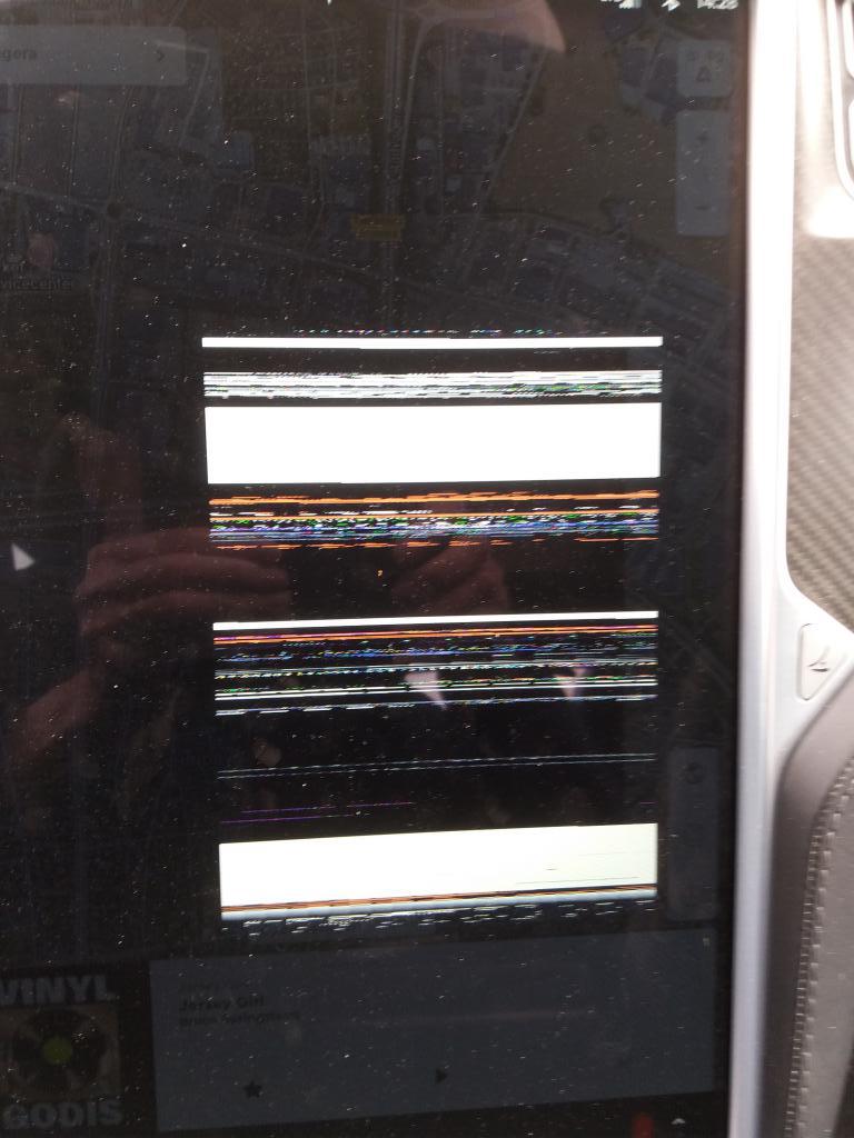

Jag får olika förslag på "trasmattor" i undermenyer och idag även på backkameran. Problemet började när jag fick bytt Mcu:n hos Tesla för en och en halv månad sen. Har försökt att få verkstaden att åtgärda detta, men de rensar bara cacheminnet ota och sen fungerar det någon dag till. Väldigt trött på Teslas servicenivå... Pin2Drive menyn såg ut så här idag, lite svårt att få in koden! Fler som haft samma problem?
P85D 2015-4 fyrsitsig

Oj, ja det ser lite värre ut en min backkamera! :shock:
Inte fått något annat än på backkameran dock(än) och då du verkar ha fått en ny MCU så känns det konstigt om det skulle vara något nytt problem i själva datorn. Men det jag vet var att en gång så betedde sig hastighetsskärmen konstigt och visade sig vara att en sladd bakom var lös som Tesla fixade (var efter de hade bytt till ny skärm för att få högre upplösning) - men det där känns grafik-relaterat.. :? Kan ju vara att cache-minnet i GPU:n blir överdroserat men hmm konstigt efter att de rensat..
Det jag kan ge dig som tips (som låter helt konstigt egentligen)
1. Starta om mittenskärmen (knapparna på ratten)
2. Stäng av realtidstrafik på kartan
3. Rensa tidigare adresser i navigationen
Det löste några saker för mig med webbläsare och annat förut.
