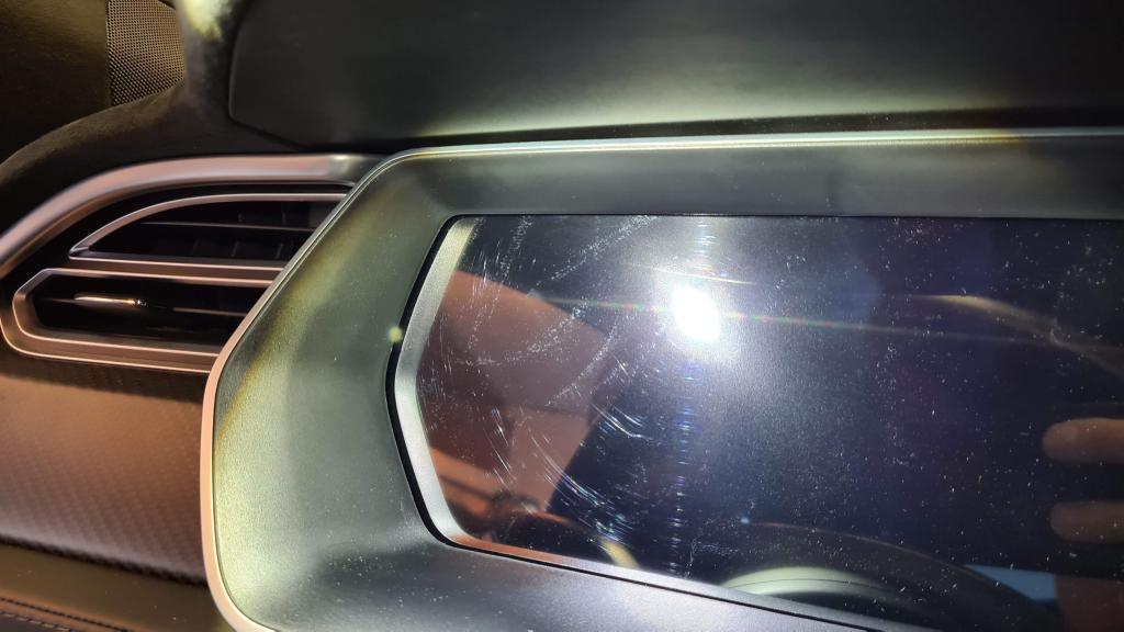

Fick min MCU1 utbytt mot MCU2 förra veckan och då byts ju även lilla displayen vid ratt ut.
Vid en åktur idag i det soliga vädret såg jag massa repor på lilla skärmen.
Tog då min skärmrengörnings duk som jag alltid haft för detta endamål men det blev bara värre. :evil:
Vad är detta för dåligt skit som Tesla sätter i bilarna ? Hur dammiga och smutsiga bukar inte skärmarna bli efter ett tag! måste ju kunna göra rent dom utan att det blir repor?

Har fått gjort samma sak på min S. Finns inga repor på den. Varför anmärkte du inte på reporna när du tog emot bilen? Nu går det ju inte att bevisa hur reporna uppstått.

Var inte soligt när bilen hämtades och det syns bara när solen ligger på skärmen.
Sen skall väl inte en skärm bli så lätt repig kan jag tycka.

Jag tror de glömt att tabort skyddsplasten på skärmen. Det hände mig. Det såg ut som smårepor, jag försökte pulla bort plasten men lät tillslut SC göra det.
Ser din bild nu missade den först. Det är absolut skyddsplasten. Såg likadant ut för mig.

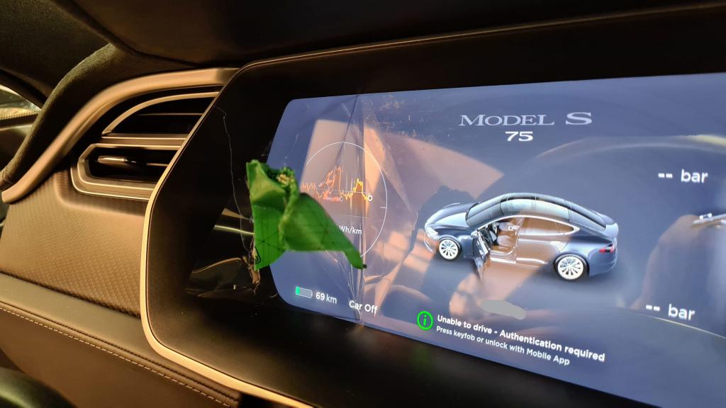

Hittade en bild på min:Bild

Försökte pilla bort skyddsplasten idag men finns inte någon kant att utgå ifrån så det får bli ett fall för SC för mig med

Prova att dra med en bit tejp i ett hörn/kant.

Fick äntligen bort skyddet. skalpell och tejp vad det som gjorde susen. Tack för tipset med tejpen Fredrik!
