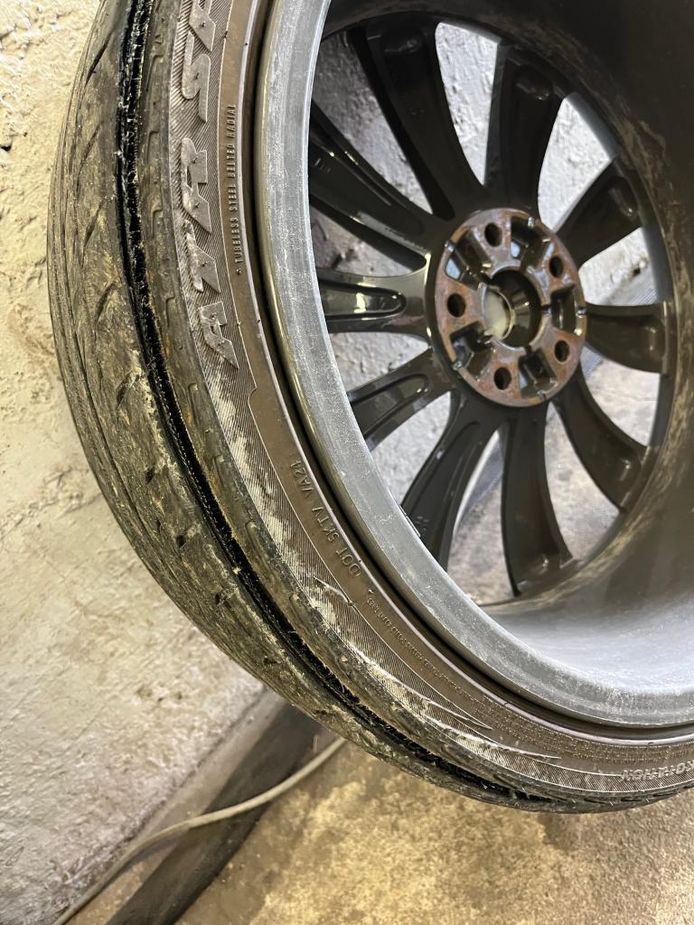

Glöm inte att kolla hjulvinklar!
Inlägg av mans71 »
Höger framdäck, knappt 1000 mil :shock:
Model S P85DL+
Inlägg: 8325
Re: Glöm inte att kolla hjulvinklar!
Hur gammal är bilen?
Det där kan tydligen vara lite komplicerat om jag förstått det rätt...
Igen – om jag fattat det rätt – och om det är en Model S (eller X) från augusti 2017 eller tidigare, skulle det t.ex. kunna vara ett aningen deformerat bakre länkarm/stag(?) fram...
Se t.ex. den här tråden:
Farligt fel i hjulupphängning S o X före -2018
viewtopic.php?f=8&t=22894
mans71
Inlägg: 2500
Inlägg av mans71 »
Tack! Oj, det där måste jag kolla närmare på. Vinterdäcken var ju ok, och förra sommaren också antar jag, för däckfirman satte ju på däcket utan att anmärka på det och nu har jag kört kanske typ 300 mil.
