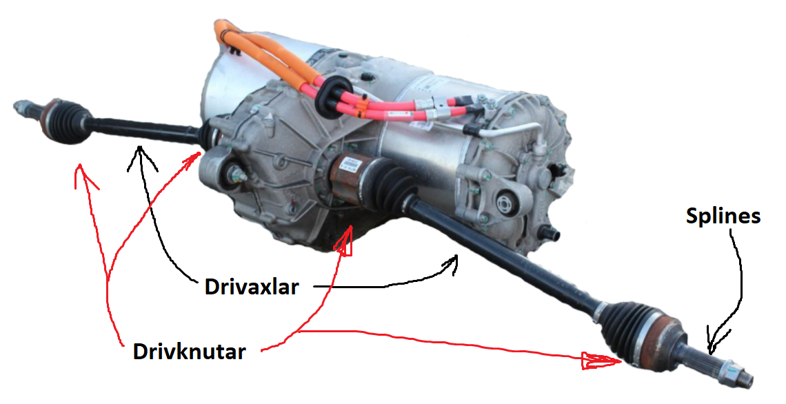

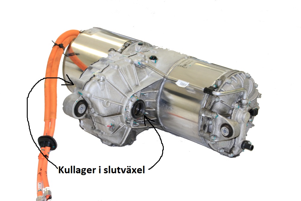

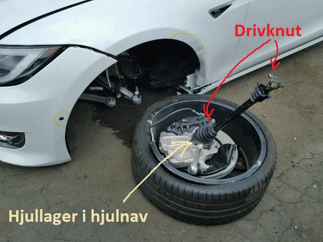

Intressant läsning...så de bytte alltså båda drivaxlarna?! Inga lager låter det som.
Det enda som kan lösas med byte av drivaxlar skulle vara slutkörda drivknutar ("lederna" som rör sig på axeln):
Om ett lagerljud ska åtgärdas måste man kanske byta lager i både slutväxeln och ute i hjulnavet (drivaxlarnas splines:ade ändar skjuts in lagrade hylsor):
(Jättetrasig drivknut nedan för övrigt - bästa rena bilden jag hittade på vart hjullagret sitter.)

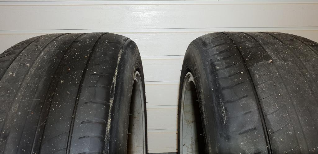

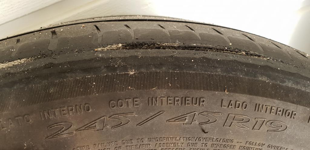

Tack "Kylbalsam" för fina bilder.
Efter första diagnostiken skrev de så här: "Noise from RL was heard when driving with customer. After further diagnose the drive
shafts need to be changed in the rear."
Så jag antar att det var det de gjorde.
Nu har jag bytt till vinterhjul, och missljudet försvann! Men alla fyra sommardäcken var totalt nerslitna på innerkanten och kan inte användas mer.
Fel inställning på cambervinkeln? Borde de inte ha fixat den inställningen på verkstan? De kan inte ha undgått att se hur snedslitna däcken var, men de sa inget. Tydligen var det däcken som gjorde missljudet? Men varför var det varvtalssynkront? Slitaget var ju inte bara på ett ställe, utan hela vägen runt (förstås).
Så frågorna är:
1. Var detta "naturligt" slitage pga den automatiska suspensionssänkningen över en viss hastighet? (Hade den inställd på 125 km/h, men nu har jag tagit bort automatiken. Ska bara köra på standardhöjd hädanefter.)
2. Eller var det felinställda cambervinklar?
3. Ska jag annullera nästa verkstadsbesök, eller ska jag dit och be dem kolla cambervinklarna? Jag lutar åt ja, det ska jag nog göra.
4. Vitsen med suspensionssänkningen, är den bara aerodynamisk? Mindre luftmotstånd i högre farter = mindre energiåtgång och större däcksåtgång = onödig, fördyrande finess?
En så här dyr bil får inte göra på det här sättet!

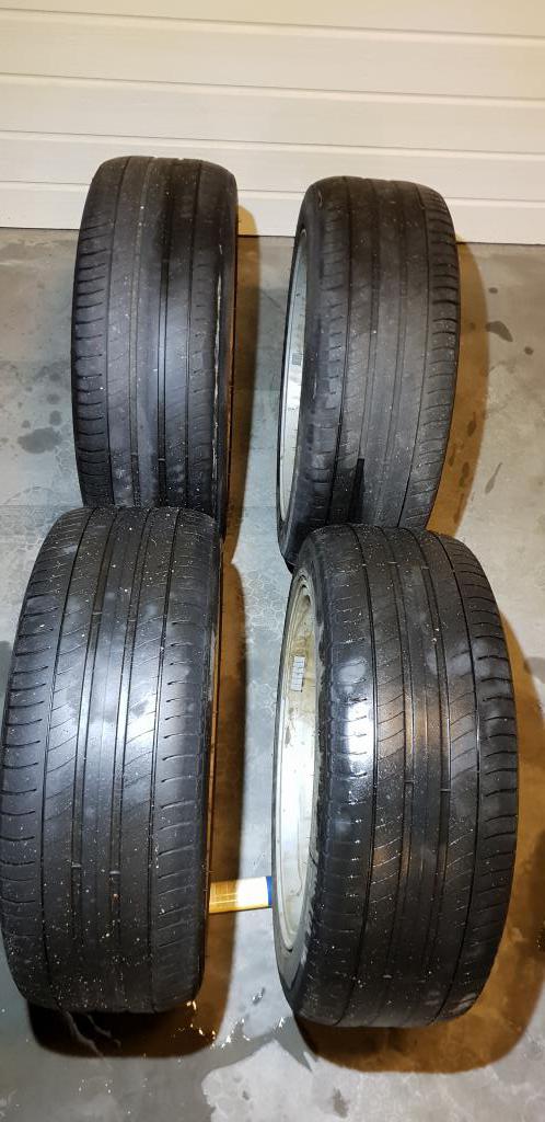

Nu har jag ett 99,9%-igt svar att förmedla angående oljudet - det är däcken!
Efter ett besök på ServiceCenter i Malmö, där de gjorde ett mycket grundligt testande, så konstaterades det att sommardäcken var för slitna.
De rekommenderade också en hjulinställning, då däcken inte slitits jämnt. Dock, så såg det inte alls farligt ut...finns MYCKET värre exempel. Men håller med att det behövs nya pga mönsterdjupet.
Har vanliga fjädrar, så är förskonad från galen snedslitning som vissa med luftfjädring har.
De testade först med de sommardäck som satt på och lät. De är samma däck som kom med bilen för lite drygt 2 år sedan och ca 7000 mil! (Michelin Primacy 3 - 19")
Det konstaterades direkt att ljudet finns där och att det INTE lät som ett hjullager, för de "går typ aldrig sönder på dessa" som det sas. Ett hjullager låter ännu mer konstant malande än detta ljud.
Även alla bromsskivor togs bort för kontroll, men inget hittades där.
Sedan byttes däcken till Teslas egna däck och ljudet försvann direkt vid provkörning!
Tillbaka med originaldäcken och exakt samma oljud kom tillbaka.
Man får bara buga och bocka för en bra och "enkel" felsökning.
Ska bli skönt och tyst med nya sommardäck nästa säsong...snart åker de dubbade sulorna på...
blir inte roligt ljudmässigt.
Nästa gång blir det nog dubbfritt efter alla dessa dagar med barmark på vintern...
Tillbaka till dina kommentarer okjhum;
Det där med slitage på däck, verkar ge så där skumma oljud. Är det lite mer slitet på ett ställe på däcket efter någon obalans, så är det nog så att det låter lite "burrigt" och inte "malande".
(lättförklarat...)
Min syn på svaren på dina frågor:
Tyvärr är det nog så. Inställningen låg kommer att få däcken nedslitna på insidan...många som kan intyga det med luftfjädring. Blir lite "common sense" då man trycker ner bilen i backen.
Det skulle det OCKSÅ kunna vara, men mindre troligt. Jag kommer i samband med nya däck, se till att göra en hjulinställning i alla fall...kanske asap innan vinterhjulen åker på, så de inte heller bli lidande. Håll allt på standard-inställning, så bör det slita jämnt.
Hehe...Ja, det ska du nog göra.
Ja på alla dina påståenden.
Nä, dyr bil måste vara perfekt!
...i alla fall teoretiskt.

Sjungande bakaxel?
Bara att inflika lite
Jag kör min bil på always low och har ingen antydan till snedslitning
Snart 8000 mil iofs på både sommar och vinterdäck
Så jag säger att det är fel hjulinställning sen kan low läget klart göra saker värre men det är inte roten till problemet
Gäller model S

Uppdatering 2018-11-07:
Var på servicestationen i förrgår och fick veta att cambervinkeln är fast på modell X och alltså inte kan justeras. Men "Cambervinkeln ökar vid acceleration och återgår till normal vid jämn hastighet. Kraftig acceleration bör alltså undvikas."
Men de fann att toe in-toe out-vinklarna behövde justeras, och när de gjorde det förbättrades cambervinklarna samtidigt.
Jag hade alltså bytt till (odubbade) vinterdäck, varvid missljudet i princip hade försvunnit, men det fanns ändå misstanke om något missljud av ungefär liknande slag, dvs hjulvarvsrelaterat. Det var min egen misstanke; ljudet var svagt, och ibland var jag inte övertygad själv. Men tydligen var det sant, för serviceteknikern höll med.
Missljudet från sommardäcken kom alltså från att de var så snedslitna runt hela innerkanten, att korden nästan syntes, medan mönstret på däcken i övrigt hade långt över godkänt djup. Det gällde alla fyra däcken, ca 5000 mil. Vinterdäcken skulle kanske komma att slitas likadant?
Serviceteknikern(a) kämpade hela dagen, från 9 till 5, med att finjustera vinklarna. Först hade de bytt alla hjulen och provkört för jämförelse, såsom någon annan också berättat ovan. De hade komplicerade instrument med laserstrålar och speglar för vinkelinställningarna. När de ändrade på ett ställe, ändrades andra ställen också. Till slut blev det bra och "gröna siffror" för alla sorters vinklar i tabellerna. När jag körde hem (20 mil), kändes det påtagligt tystare än när jag körde dit.
Som alltid var all personal mycket vänlig och serviceinriktad. Så jag fick inte lust att diskutera med dem om att Tesla borde ersätta mig för i förtid utslitna däck pga grundläggande felinställning i en ny bil. Men det är kanske ändå utsiktslöst att hoppas på någon sådan ersättning.

Senaste nytt var att SC i Malmö konstaterade dåliga däck och rekommenderade hjulinställning. Allt frid o fröjd.
Efter ca 200 mil till och fortsatt oljud på sommardäcken, så var det dags för ett byte till vinterdäck.
Och oj...ojojoj. Från besöket på SC tills bytet gjordes, så hade sommardäcken gått ända ner i korden...o lite till.
Det var nära ögat. Ingen vill ha punktering i höga hastigheter med eventuella personskador...eller hjulhusskador som ska repareras med allt merarbete det medför...
Ett av bakdäcken som var värst: Båda bakdäcken: Alla fyra - Kan se att de två längst bort är snedslitna mest och de är bakdäcken.
Även de främre är slitna på insidan, men det beror kanske mest på slitaget när man svänger vid parkering etc.: Aaaaaanyway, efter bytet till vinterdäck så försvann mycket riktigt oljudet. Om än ett konstigt resonansljud genom kupén har uppkommit (mjuka vinterdäck tillsammans med felaktig hjulinställning kanske?).
Gissar på att det försvinner med en hjulinställning, vilket måste göras så inte även vinterdäcken blir snedslitna.
Därför är nu hjulinställning beställt och förhoppningsvis blir allt frid och fröjd efter det.
Återkommer efter att jobbet är slutfört.
Förresten Okjhum; vilket SC gjorde du hjulinställningen hos?
Fick en estimerad tid till 1,5 - 2 timmars arbete av SC Malmö (kost: 1700 ink. moms). Inte 8 timmar!
Nu är det en Model S som jag pratar om...kanske är annorlunda med en X, då det verkar vara mer justeringsmöjligheter på just en S.
