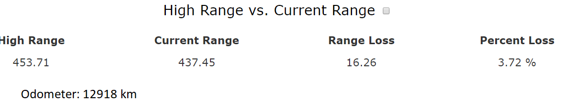

Ska man vara orolig?
3.72% loss på 1300mil sen Maj 2019.
X100D pre Raven

Hur ser din kurva ut från Maj 2019 på TeslaFi? Har du gått ner under 20% och laddat upp den till 100% för att konditionera batteriet?
EDIT hur mycket är AC och DC laddningar?

Ca 3400kwH AC
Ca 750kWh DC
Laddar normalt till 80% och kör ner till 30%
Har laddat till 100% 5-10ggr inför resor med lite jämna mellanrum.
Tömde batteriet till 5% senast i måndags och laddade sen till 100%

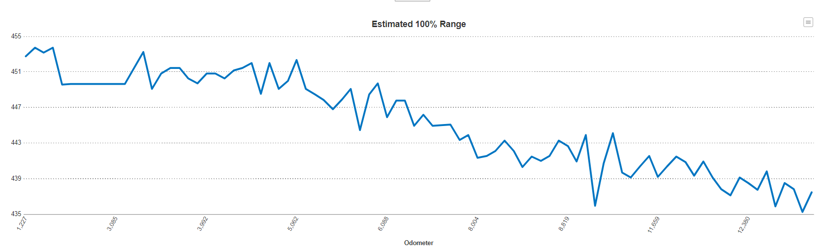

Det som gör mig lite fundersam är graferna i beta-fliken.
Kan tillägga att där min blå kurva bryter av neråt vid ca 5000km så började det bil kallt i höstas. Brukar utetempen påverka? Dvs kan man vänta sig att den börjar gå uppåt nu när det blir varmare ute?

Inte omöjligt. Jag fick ett hack i kurvan i och med 2020.4.1. Din kurva ser ju ganska jämnt dalande ut.
Om du går in på Fleet/Your software uppdates ser du snittet för respektive SW version. Här är min historik.

Jag brukar beskriva räckvidd som flyttfåglar =försvinner på hösten och kommer tillbaka till våren! Så framöver börjar det bli bra räckviddstider för elbilar :D

Nope. Tyvärr. Jag har på mina snart 3 år som Teslaförare inte märkt av att det följer årstiderna på minsta sätt.
