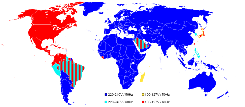

Det stämmer inte, norskt elnät har 230V och 400V. UMCn är ingen norsktillverkad produkt, den är tillverkad av Tesla för norskt IT elnät.Fredrik j skrev:När man använder norsk utrustning i sverige ska man veta att deras systemspänning skiljer sig från vår.
I norge har man systemspänning på 137 V istället för vår 230 V. Det innebär att man där måste koppla ett vanligt väggutag med två faser för att få 220 volt.
När det gäller trefas är skillnaden större. Man ska vara försiktig när man kopplar in norsk trefas-utrustning i sverige.
Jag fick lära mig allt det här förra helgen när jag bytte elpatron i värmepannan här hemma.
Hade ingen aning om det innan. Kanske är jag inte ensam om det...
Skillnaden mellan norsk och svensk UMC är att den norska inte behöver ett jordat uttag.
Norge har IT och TN nät medans Sverige har TN.
Helt riskfritt att använda norsk UMC här

I Norge får 220V mellan två faser. I sverige har vi 230V mellan fas och nolla.
Mellan två faser har vi 400V i sverige.
Din karta visar ju bara vilken spänning man har i uttagen och den blir ju samma.
I mitt fall fick jag lära mig att mina elpatroner ska D-kopplas i norge men Y-kopplas i sverige för att effekten ska bli den angivna.
Jag fick också lära mig att man i norge håller på att byta till 400V systemspänning så man har blandat. Lyckligtvis verkar man använda olika trefas-handskar så risken att det blir fel är ju inte så stor.
Problemet uppstår som sagt när man tar en norsk trefasanläggning förberedd för 3x137V och kopplar den till trefas 3x230V i sverige.
