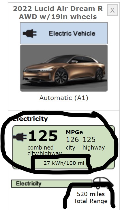

Kollar man på lucids hemsida så skriver dom inget om förbukning vilket såklart gör att dom inte ljuger då dom inte uppger batteristorlek eller förbrukning utan bara räckvidd, lite märkligt dock då man tidigare uppgav 113 kWh för sitt batteripack.
Kollar man på EPA:s hemsida så ser det ut som att man skriver ut i klartext vad förbrukningen är och den stämmer rätt bra med det du säger.
https://www.fueleconomy.gov/feg/Find.do ... s&id=44493

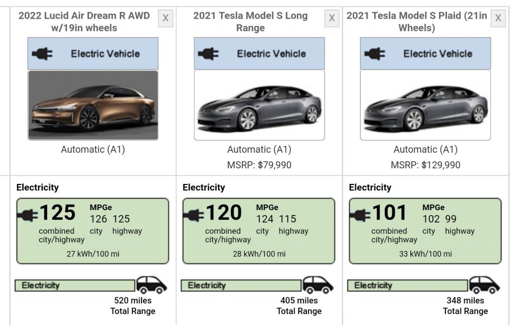

Inlägg: 4199
Re: Lucid Air får 900 volt system
Riktigt bra förbrukning och räckvidd.
Helt överlägsen räckvidd i jämförelse med MS och även bättre förbrukning.

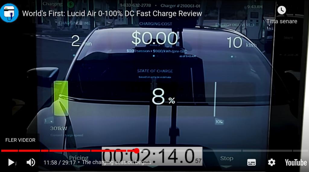

Lucud Air kommer upp i +300kW i verkligheten.

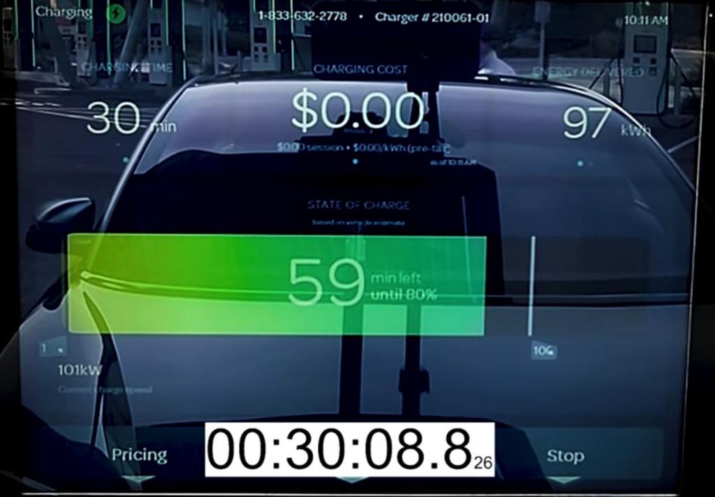

97kWh på ca 30 minuter.
Med sin effektiva drivlina och låga luftmotstånd måste den verkligen krossa alla konkurrenter på laddad sträcka per tidsenhet! :)

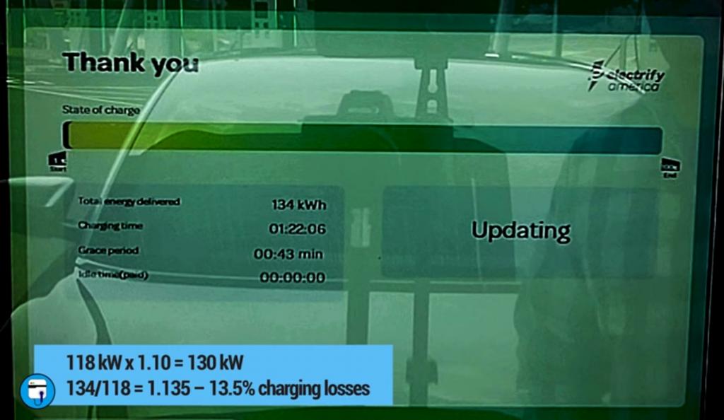

Man laddade 134 kWh minus förluster.
Tesla M3 toppar på ca 3,3C.
Då borde Lucid Air toppa på ca 390kW vid 3,3C.
Riktigt bra! Härligt när gränserna flyttas framåt och tekniken blir allt bättre! :D
