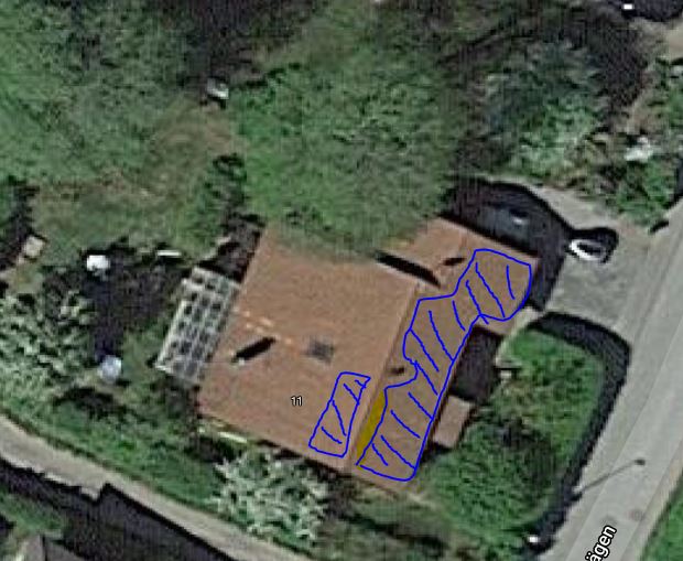

Värt att tänka på, ta i mer än vad du tänker från början.
När jag köpt min anläggning så tänkte jag att jag överdimensionerade och köpte 11,1kW installerad effekt med en växelriktare på 10kW.
Min årsförbrukning låg på runt 10 000kWh vilket min anläggning skulle ge ett medelår.
Detta var med 1 elbil i hushållet, idag har vi 2st och behöver 3-4000kWh extra så jag har nu eftermonterat 3000W till solpaneler dock med samma växelriktare.
Paneler spelar mindre roll är min erfarenhet, men titta inte bara på siffror. Men man bör köpa paneler i storleken 370-500W.
Under 370W börjar fästelement dra iväg istället så man sparar inte mycket på att gå ner och över 500W blir lite "diminishing returns".
Jag har mina paneler i sydväst läge, och i nord ost läge se blåmarkering på bild.
Min granne har rent söderläge med bättre taklutning än vad jag har.
Vet inte om sommaren var dålig förre året men vi har ungefär liknande anläggning och ändå får jag ofta mer än han, morgonsolen verkar vara mera pålitlig samt att temperaturen är lägre på morgonen vilket ger en högre verkningsgrad.
Dock ger mina nordost paneler inte mycket, har 3000W installerat i den riktningen och får max ut 1800W av dem.
Du behöver en inverter och en massa kabel, välj en passiv inverter.
Är du rik köp en Ferroamp eftersom de kan fasbalansera, annars hade jag satsat på en Growatt, enbart för att dom kostar ungefär halva priset mot andra märken.
Jag själv har en SMA, ska sägas att SMA har ett väldigt trevligt webinterface

Har du möjlighet att visa foto på taket (eller huset) så man kan få en uppfattning hur det även ser ut i praktiken?
Säljer ni all el till nätet, eller lagrar ni något lokalt i batterier?
