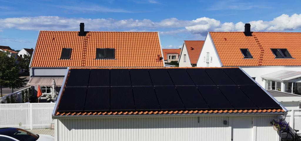

Ett välfyllt tak, men dock allt för litet system. Söderläge i Skanör, dvs SE4.
6.39 kWp, 18st 355W paneler (72 cells) Förväntad årlig produktion på 7MWh. Bästa dag så långt gav 49.88 kWh. Tror aldrig jag kommer över 50 kWh pga degradering.

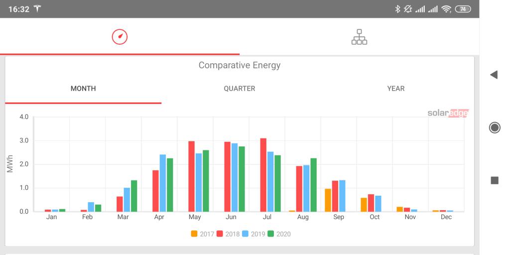

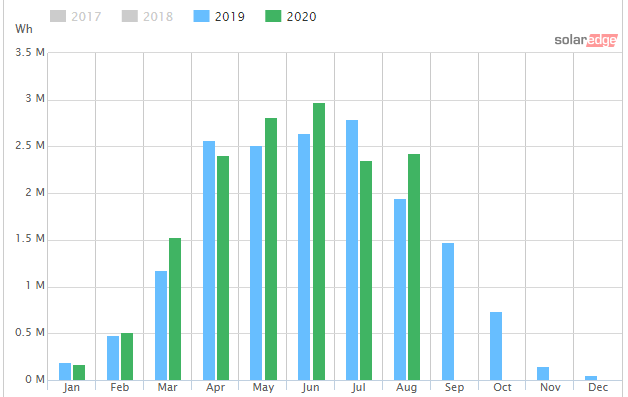

Att augusti är bättre än april är kanske inte så märkvärdigt, men att den är bättre än juli måste vara extremt ovanligt. Det jag har förlorat i juli på grund av skitväder har jag med råge fått tillbaka i augusti. Plötsligt ser det återigen ut att bli ett bra år.
Re: Solcellskollen
Inte riktigt samma här. Juli lite bättre än augusti. Men solen lyser fortfarande och det är några timmar kvar på augusti.

Juli var jag men inte bättre än augusti ändå. Tror ändå jag slutar på bästa året trots allt. På grund av de tidiga månaderna.
