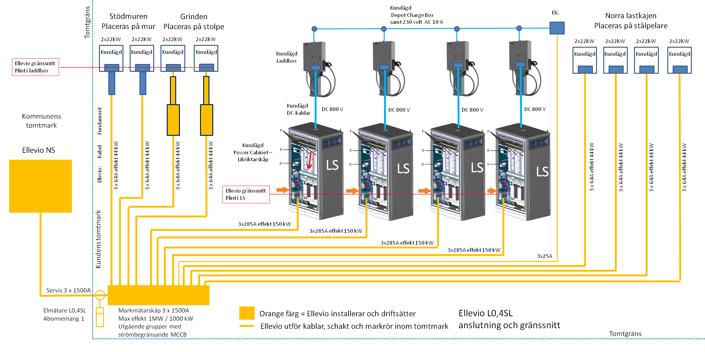

Det priset gäller för 50 kW-laddare.
Håller på med 6 stycken 150 kW laddare på en godsterminal nu, verkar hamna på cirka 2 miljoner per laddstation inklusive ny elnätsanslutning och markarbeten.
Då är det inne på egen tomtmark. Ska de stå publikt tillkommer markarrende eller kanske köp av tomtmark också.
Priset för inköp av elenergin hamnar på cirka 2:- per kWh räknat på att 750 kWh per dags laddas. Skulle väl motsvara 15-20 elbilskunder per dag.
Mycket intressant!
Kopplar ni in dem på högspänningsnätet via egen transformatorstation?
Berätta mer!
Planen från början var att ha en högspänningsanslutning med egen transformatorkiosk inne på tomtmarken. (Beräkningen är gjord på detta.)
Men nu har Ellevio i Stockholm även öppnat för privata fastighetsägare att ansluta med deras nya smart laddabonnemang för lågspänning L0,4SL. Vi har även prutat ned till fyra 150 kW laddare. Behövs fler laddplatser framöver får det bli två sådana här elnätsanslutningar.
https://energiforsk.se/media/27908/albi ... dgator.pdf
Då bygger elnätsägaren Ellevio elnätet ändra fram till anslutningsplintarna på laddstationerna. Detta abonnemang var ursprungligen tänkt för laddgator.
En uppoffring som måste göras med detta, är att elnätsägaren får gå in och strypa ned laddningen vid hög effektbrist i Stockholm, något som kan inträffa vid enstaka kyliga vinterdagar.
En mindre belöning i sänkt elnätsavgift kommer då.
Så här kommer vi att bygga upp det på inne på terminalen:
