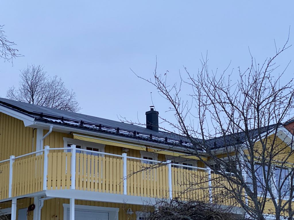

Nu är panelerna på plats på taket. Perfekt till första snön!

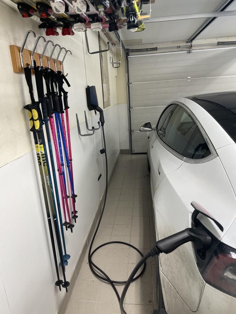

Nu börjar det hända grejjer!
Bägge laddboxarna, Easee Equalizer och det mesta av anläggningen på plats. Grejjerna känns mycket större på plats än vad jag trodde av bilderna. :shock:
Väntar på en batterimodul, frånskiljningsboxen och jordning. Driftsättning kan förhoppningsvis ske innan nyår bortsett från ödriften som kommer när tjälen medger grävande.

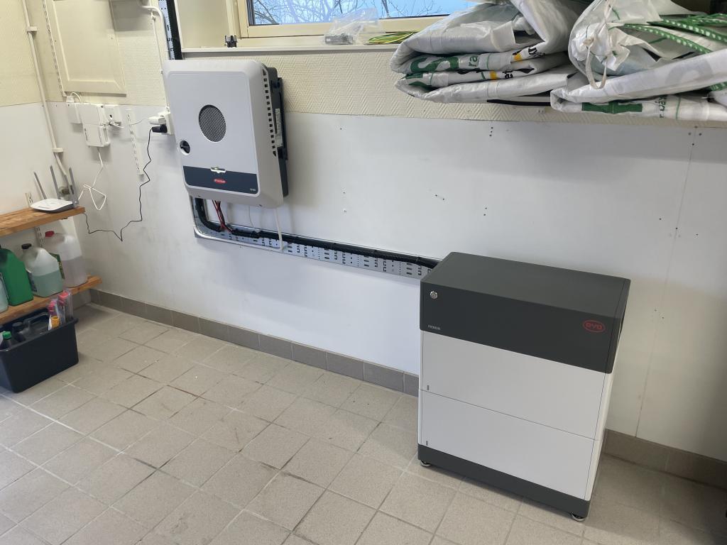

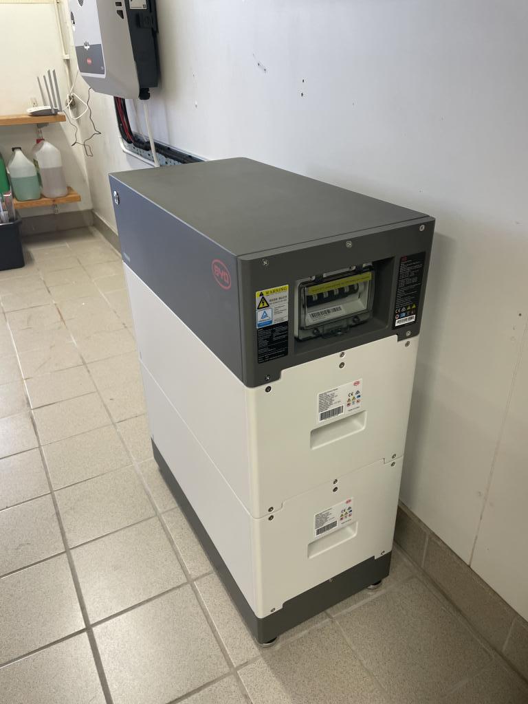

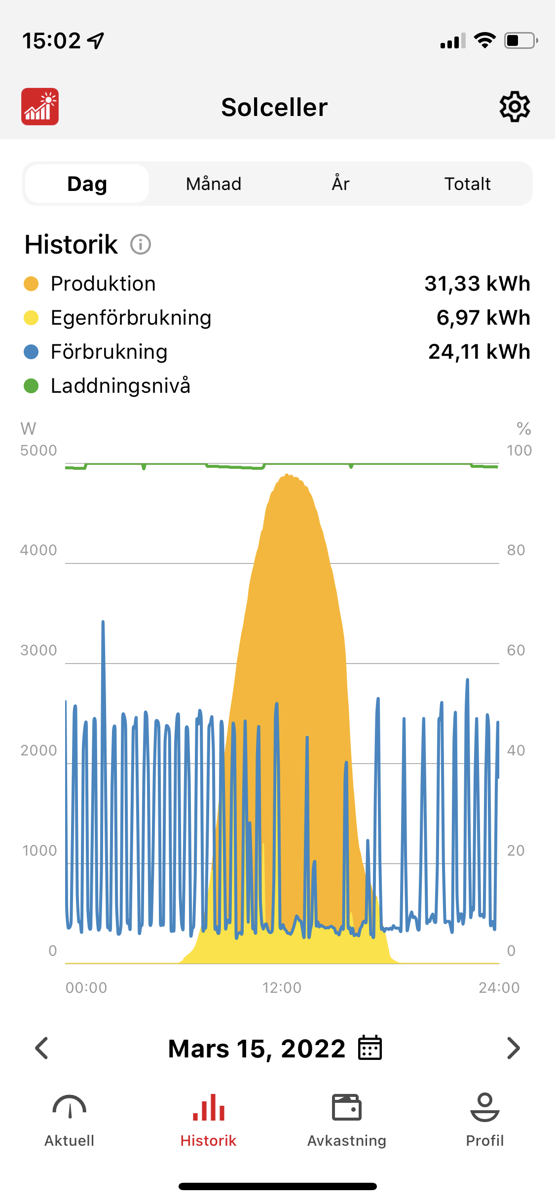

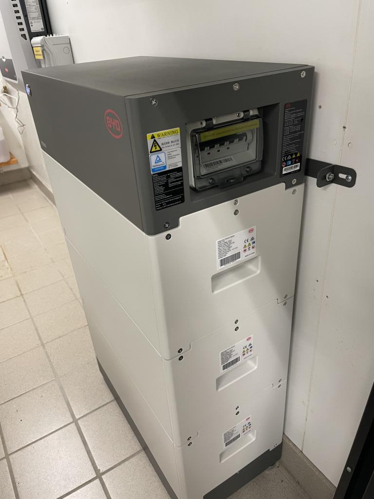

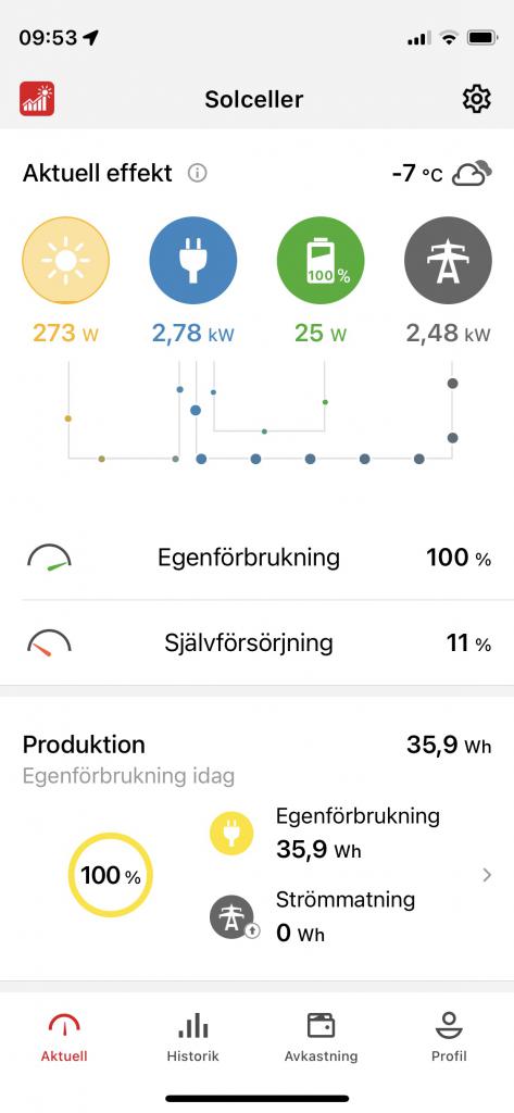

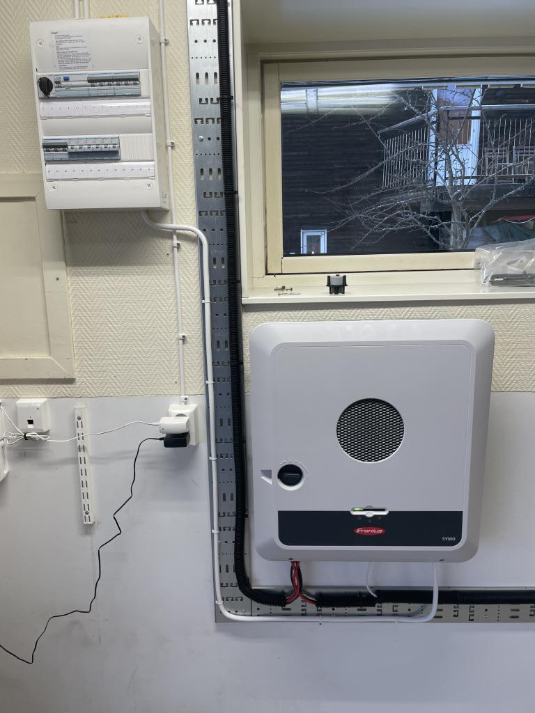

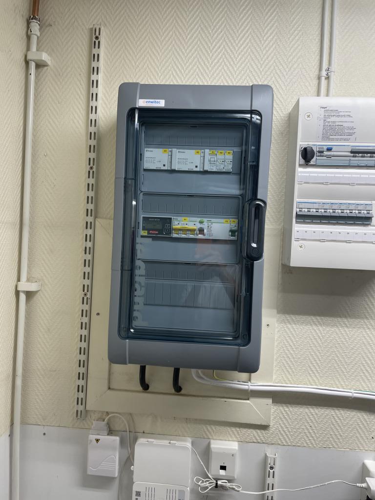

Ny uppdatering:
Sista batterimodulen inkopplad. Totalt 7,5 kWh installerat nu.
Elektrikern har även satt in frånskiljningsboxen från Envitec med färdig elmätare från Fronius.
Allt utom ödriften uppe och rullar nu. I veckan producerade anläggningen de första kilowattimmarna.
Har haft lite sjå med att få allt att synka. Huvudsäkringen på 16A. En propp gick när vi körde bastu, ugn och spis. Lastbalanseringen i Easee-boxarna står på 15A. Växelriktaren kan tyvärr bara lastbalansera på total konsumtion, skulle gärna kunna gå på enskilda faser för ofta är det en fas som är för högt belastad snarare än hela effektbehovet.
För närvarande skjuter batteriet till effekt när konsumtionen överstiger 9 kW.
Bilder på hårdvaran och screenshots från apparna.

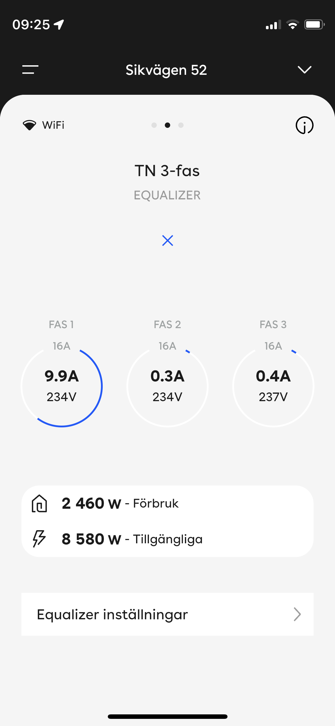

Fronius-appen och Easee Equalizer lastbalanserare:
Nissan LEAF 40kwh 2018
CrazyGang
Inlägg: 664
Re: Solcellsanläggning med batterilagring och ödrift
Inlägg av CrazyGang »
Skulle behöva lite idéer för hur lastbalanseringen ska konfigureras. Förutsättningarna är som följer.
- 16A huvudsäkring
- värmepump, laddboxar till bilarna och bastu ligger på 3-fas
- spis ligger på 2-fas
- ugn, disk, tvätt och tork ligger på enfas
Samtliga tunga förbrukare är hyggligt jämt utspridda över faserna. Utmaningen är att ibland kommer vi köra två av dem på samma fas samtidigt. Då räcker inte 16A till.
Lastbalanseringen av laddboxarna ställs i förhållande till maximal förbrukning av huvudsäkringen, dvs de toppar upp till som mest 16A på den mest belastade fasen.
Batterilagret å sin sida kan inte ta hänsyn till enskilda faser utan endast husets totala effektbehov, dvs 11kW i mitt fall. Här kan jag välja vid vilken totalförbrukning jag vill stt batteriet ska gå in och stötta.
Mitt bryderi är att jag vill att batteriet ska hjälpa till vid effekttoppar på enskilda faser men inte gå in när vi tex laddar bilarna på tre faser.
Elektrikern tror att vi kan behöva säkra upp till minst 20A. Jag tror att det borde gå att konfigurera så effektpeakar tas av batteriet.
Hjälp någon? :)

Otroligt beroendeframkallande att logga in i Fronius-appen och titta på förbrukningen. Gillar analysläget mer och mer. Överskådligt och innehållsrikt.
