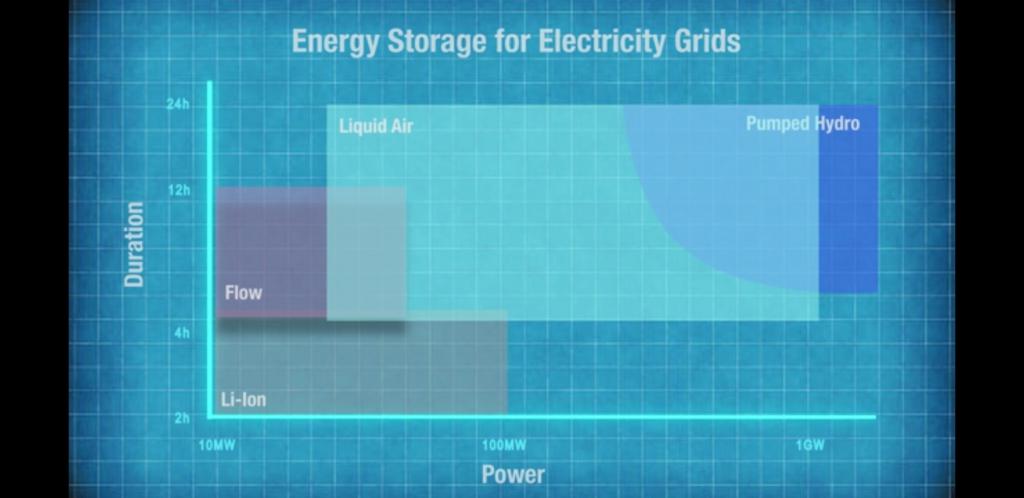

Är Liquid Air battery ett billigt och bra sätt att lagra el?
Litiumjon batterier är kostnadseffektiva upp till 4-5 timmars lagring.
Liquid Air battery mellan 4 till 24 timmar.
Över 24 timmar är ett pumpkraftverk eller vanligt vattenkraftverk billigast.

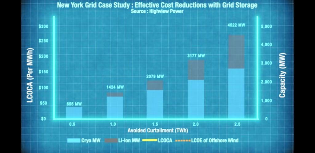

Intervju med Highview Power av NYK gällande deras CRYObattery Storage
Denna typ av lagring har ju helt klart en bra möjlighet att bli stor pga möjligheten att placera den vart som helst, som batterier, men att den blir billigare ju större man bygger.
I och med att det är en turbinlösning så bidrar den ju även med svängmassa.

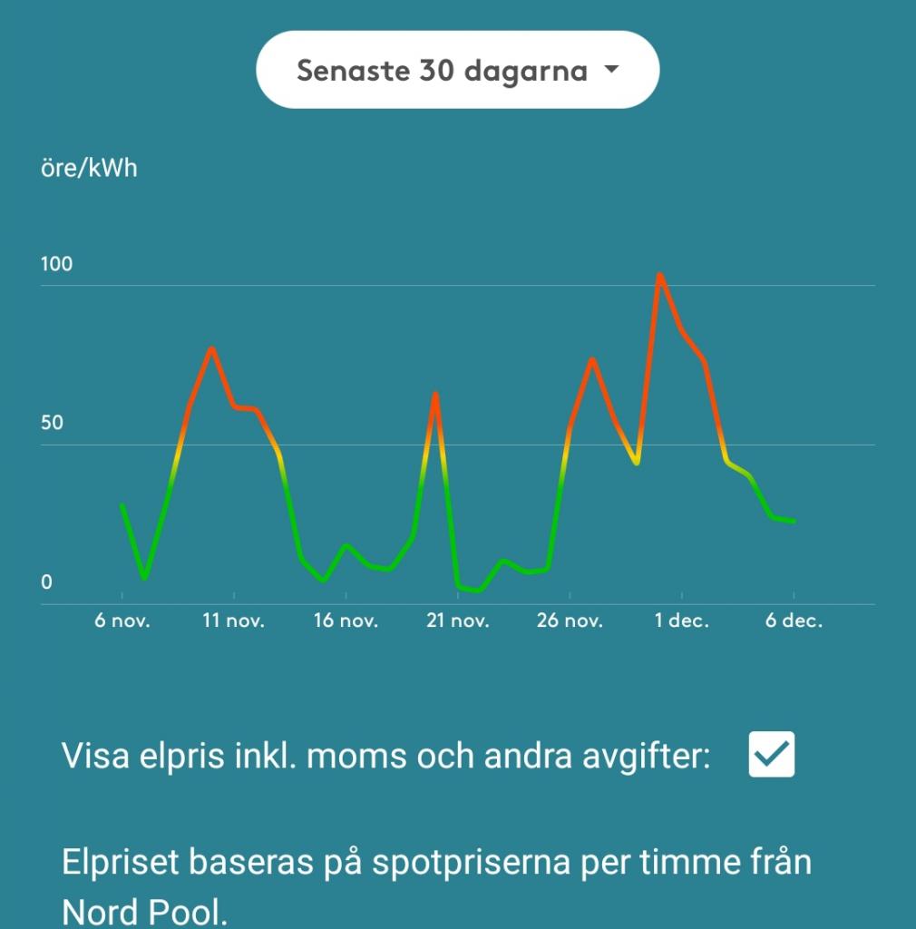

Det händer ju titt som tätt att elen kostar några få öre , <10 , nu på nätterna. Med mer vindkraft i vårt elsystem så kommmer det bli ännu vanligare.Svenssons skrev:Finns ingen el som är gratis. Förutom investeringskostnaden för solceller och vindkraft så slits både solceller, växelriktare och vindkraftverket för varje kWh som går genom systemet. Verkningsgraden kanske spelar mindre roll men den spelar roll.[JM] skrev:Om elen är "gratis" så spelar verkningsgraden ingen roll.
Dvs elen är i princip gratis vissa tider på dygnet och dyr andra tider.
Det växlar ju lätt mellan 10 öre på natten och 1-2 kronor på dagen här i SE3 (Stockholm) nu under hösten.
Obs grafen visar snittpriset per dygn.
