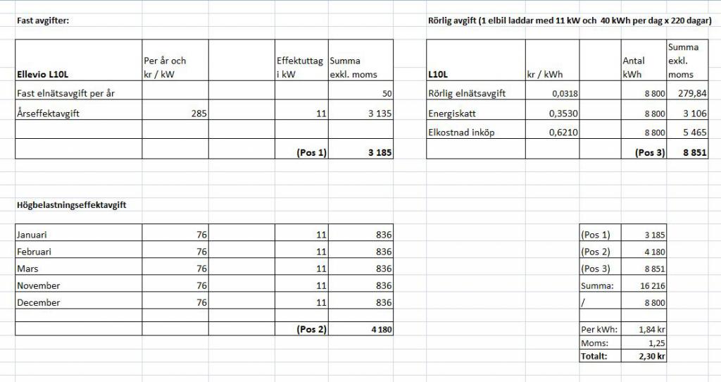

Mindre säkringsabonnemang upp till 63 A kan gå att ändra en gång per år. (åtminstone nedåt)ellerstrom skrev:
Nu är jag inte insatt i hur elnätsbolagen tänker, men man borde väl kunna höja/sänka sitt abonnemang? Då tycker jag att man bör överdimensionera all el (inkl laddboxar) för att framtidssäkra och sedan justera abonnemanget efter den effekt man ser under de första månaderna, vilket borde ge billigare elpriser per kWh. Sedan kan man ju alltid öka på ju fler som vill använda möjligheten till laddning.
Men över den nivån är det alltid effektabonnemang som gäller.
I Stockholmsområdet är det vanligaste att man får ställa sig i kö för att överhuvudtaget få någon ström. Och det brukar ta minst 24 månader i bästa fall att få en elanslutning.
Anslutningsavgiften grundas på hur mycket max effekt du vill kunna ta ut från elnätet.
Årseffektavgiften beräknas sedan på det verkliga effektuttaget. Då sker en del av faktureringen med det högsta tim-medeleffektvärdet som grund.
Låt oss säga att 20 bilar laddar med 11 kW minst en timme tillsammans, då grundas effektavgiften på 220 kW.
Det luriga är att den avgiften sedan gäller i 12 månader framåt, även om bara 5 bilar laddar i fortsättningen.
Sedan tillkommer högbelastningseffektavgift och rörlig elnätsavgift, energiskatt, elkostnad för inköp av energin, fast elnätsavgift per år och till slut moms på rubbet.
https://www.ellevio.se/globalassets/upl ... 200201.pdf
Exempel på fastighetsägarens inköpskostnad för el till en elbil som laddar med 11 kW effekt och fyller på med 40 kWh per arbetsdag:
