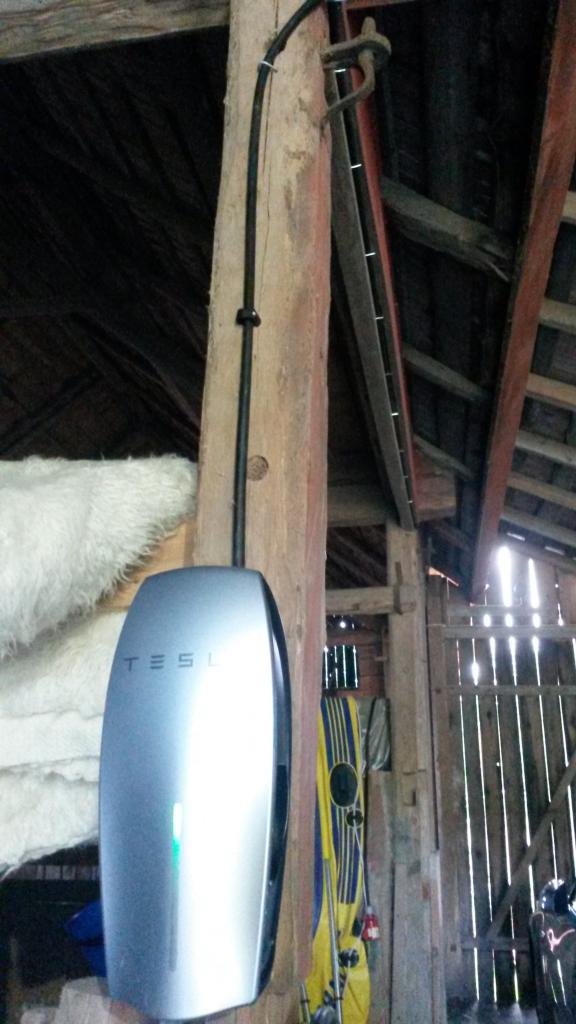

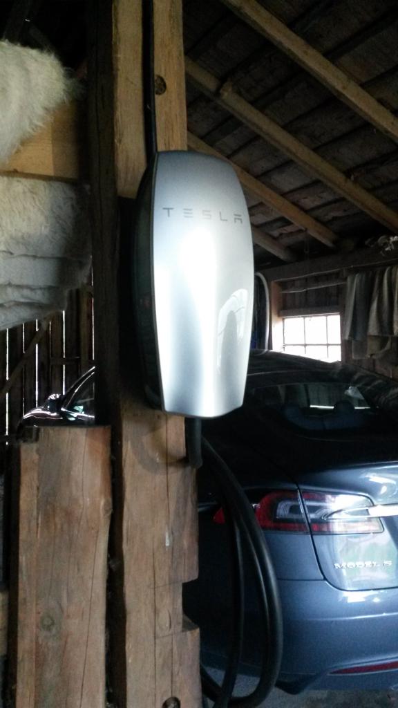

Jag lyckades såklart att tappa den. I halvmörkret och dessutom i en skitig ladugård med massa skräp på golvet. MEN JAG HITTADE DEN! Helt otroligt nog. :)

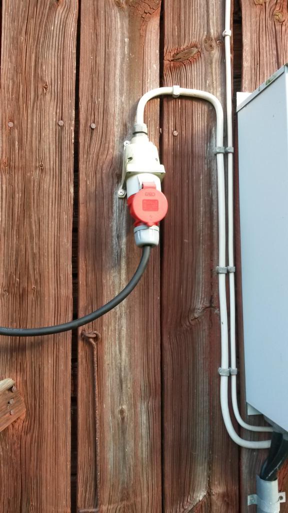

Här kommer några bilder. Sista bilden är beviset på att det inte är en fast installation. Bjelke-metoden är mycket säker och enkel.

Det stämmer. Jag hade en gång en elektriker hemma. Han försökte ta livet av en snickare som höll på med nånting vid ett trefasuttag. Samtidigt pillade elektrikern i säkringsskåpet. Och så blixtrade det till och snickaren fick sig en rejäl smäll. Elektrikern tyckte först inte att det gjorde så mycket eftersom de var släkt. Senare skällde han ut mig, eftersom han tyckte att säkringsskåpet var dåligt ihopkopplat. Som om det vore mitt fel. Jag tyckte ju att han skulle vidtagit säkerhetsåtgärder, t.ex. stängt av strömmen, om han nu mekar med nånting som han inte förstår.
Med detta i baktanke undrar man såklart hur mycket man kan lita på att elektrikern gör rätt.
