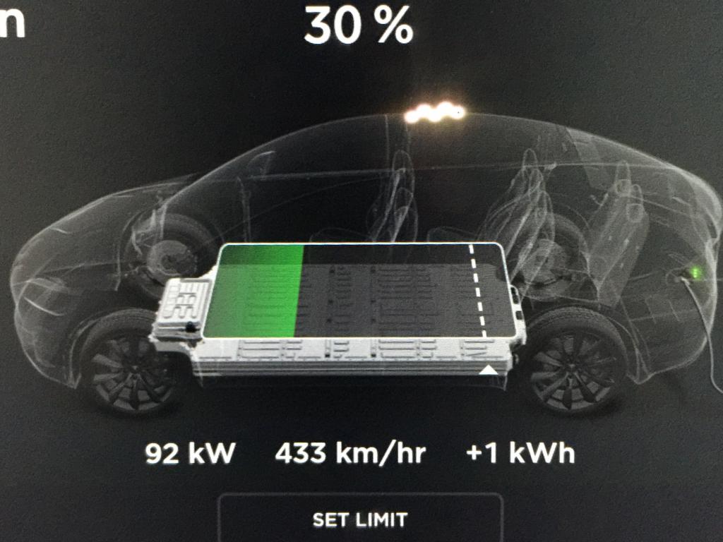

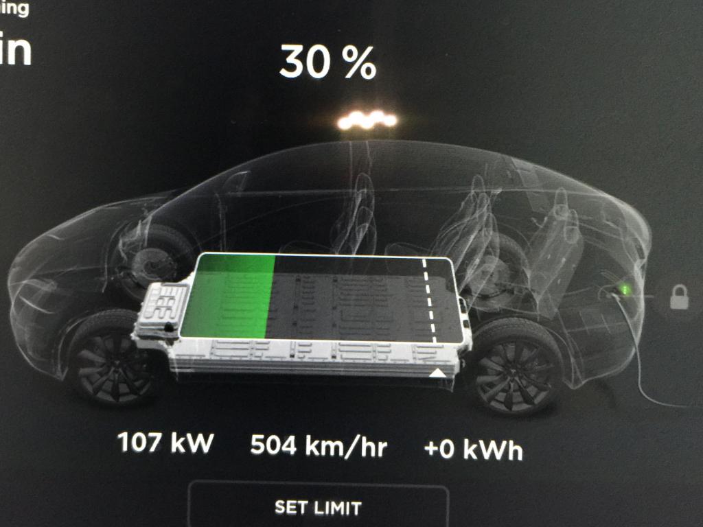

Jag testade för en stund sedan SuC Gävle, och jag kan bekräfta att det är sämre effekt på konverterade stolpar.
Jag rullade in med 29% SoC efter 160km motorväg, så batteriet var varmt, sen testade jag först konverterad stolpe, och så fort som effekten stabiliserat sig så flyttade jag till en gammal stolpe.
På konverterad stolpe, 92kW:
På gammal stolpe, 107kW (högsta jag brukar få på SuC):
Ingen tvekan alltså att den här stolpen begränsar effekten på ena uttaget. Det finns dock som sagt rapporter om andra stationer där båda typerna av stolpar ger full effekt.
Jag skall felanmäla detta till Tesla så får vi se vad dom säger.
Testa gärna andra stationer när ni får möjlighet, och felrapportera om ni får begränsad effekt.
