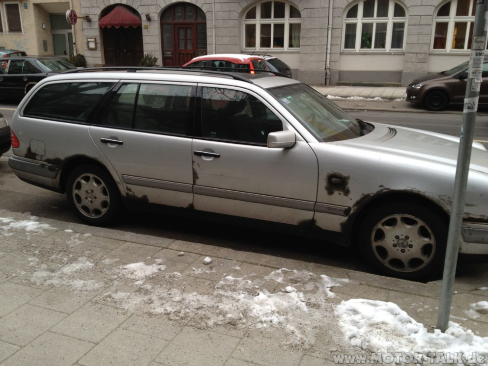

Mercedes hade ju otroliga problem för några år sedan. Har en bild någonstan som jag tog på en mercedes E-klass som var 5-6år med rost precis överallt.tor-ake skrev:Om du inte är händig med lackering skall du nog lämna in den där till någon lokal billackerare, det är så mycket lättare att fixa snyggt innan lacksläppet krupit runt kanten och är synligt.
Jag hade en mercedes som såg ut så, i alla fyra skärmkanterna (den var 8 år gammal, 16.000 mil), och det man måste göra är att få verkligt plåtrent, hela lacksläppen inkl lösa flagor, sedan ha på en etsande grundfärg, sedan body, färg och klarlack. Om man inte vill maskera så mycket kan man använda en liten akvarellpensel.
Då håller det i några år sedan, men absolut inte bilens livslängd. Behövs riktig nedslipning och riktig billack om det skall hålla lite längre. En lackerare bör kunna fixa för ett par tusenlappar.
Hittade en bild på internet som visar på ett ungefär hur det såg ut. Helt otroligt att Mercedes överlevde det där...

Den måste vara rostskyddad avFredrik j skrev:Mercedes hade ju otroliga problem för några år sedan. Har en bild någonstan som jag tog på en mercedes E-klass som var 5-6år med rost precis överallt.tor-ake skrev:Om du inte är händig med lackering skall du nog lämna in den där till någon lokal billackerare, det är så mycket lättare att fixa snyggt innan lacksläppet krupit runt kanten och är synligt.

Ja de hade problem ett tag men bilen på bilden är en W210 så den är minst 19 år gammal.Fredrik j skrev:Mercedes hade ju otroliga problem för några år sedan. Har en bild någonstan som jag tog på en mercedes E-klass som var 5-6år med rost precis överallt.tor-ake skrev:Om du inte är händig med lackering skall du nog lämna in den där till någon lokal billackerare, det är så mycket lättare att fixa snyggt innan lacksläppet krupit runt kanten och är synligt.

Bilden var ett exempel på hur rostig bilen var.Anonymous FTW skrev:Ja de hade problem ett tag men bilen på bilden är en W210 så den är minst 19 år gammal.Fredrik j skrev:Mercedes hade ju otroliga problem för några år sedan. Har en bild någonstan som jag tog på en mercedes E-klass som var 5-6år med rost precis överallt.tor-ake skrev:Om du inte är händig med lackering skall du nog lämna in den där till någon lokal billackerare, det är så mycket lättare att fixa snyggt innan lacksläppet krupit runt kanten och är synligt.

Jag hade en W210-00 E240, den hade blivit åtgärdad av mercedes på "goodwill" när den var några år gammal, 4st nya dörrar, nya baklucka och hellack- fakturan var på 150.000. Den slutade inte rosta för det - lacken ramlade av lite här och där, bensintanken var helt upprostad, och hela golvet ovanför bakaxeln. Sålde den när den var 11 år gammal och köpte en 3 år nyare C-klass, som också rostade friskt. Det var som att ha en båt - varje vår fick man skrapa och måla några nya ställen där den hade börjat rosta.
Tyvärr verkar ju model 3 visa liknande tendenser. Och förnekelsen från Tesla verkar ju vara tagen ur Mercedes playbook.

Jo men det är ändå rätt gammalt hela grejen, W210 hade definitivt problem. En bekant hade en sådan så det kan jag intyga, idag har han en 2011 som han haft sedan ny och den har han också misskött, på vintrarna har den varit full med salt efter dagliga E4 färder. Kan absolut inte se någon rost på den och den modellen kom 2009.Fredrik j skrev:Bilden var ett exempel på hur rostig bilen var.Anonymous FTW skrev:Ja de hade problem ett tag men bilen på bilden är en W210 så den är minst 19 år gammal.Fredrik j skrev:Mercedes hade ju otroliga problem för några år sedan. Har en bild någonstan som jag tog på en mercedes E-klass som var 5-6år med rost precis överallt.tor-ake skrev:Om du inte är händig med lackering skall du nog lämna in den där till någon lokal billackerare, det är så mycket lättare att fixa snyggt innan lacksläppet krupit runt kanten och är synligt.

Nej, dom löste det ju. Nu har dom ju inga problem.Anonymous FTW skrev:Jo men det är ändå rätt gammalt hela grejen, W210 hade definitivt problem. En bekant hade en sådan så det kan jag intyga, idag har han en 2011 som han haft sedan ny och den har han också misskött, på vintrarna har den varit full med salt efter dagliga E4 färder. Kan absolut inte se någon rost på den och den modellen kom 2009.Fredrik j skrev:Bilden var ett exempel på hur rostig bilen var.Anonymous FTW skrev:Ja de hade problem ett tag men bilen på bilden är en W210 så den är minst 19 år gammal.Fredrik j skrev:Mercedes hade ju otroliga problem för några år sedan. Har en bild någonstan som jag tog på en mercedes E-klass som var 5-6år med rost precis överallt.tor-ake skrev:Om du inte är händig med lackering skall du nog lämna in den där till någon lokal billackerare, det är så mycket lättare att fixa snyggt innan lacksläppet krupit runt kanten och är synligt.

Hösten 2003 började mercedes galvanisera karosserna, W211 och W203 facelift var de volymmodellerna som fick galvat först. Hittar ingen info om huruvida stålet i Model 3 är galvat, men dörrarna äch huven är ju i alla fall aluminium, så man slipper ju rost där iaf.

Ja de löste det och det var många år sedan de gjort det dessutom, kanske två decennier sedan. W210 var definitivt en katastrof ur rostsynpunkt, måste ha kostat dem massor att åtgärda.Fredrik j skrev:Anonymous FTW skrev:Nej, dom löste det ju. Nu har dom ju inga problem.Fredrik j skrev:Jo men det är ändå rätt gammalt hela grejen, W210 hade definitivt problem. En bekant hade en sådan så det kan jag intyga, idag har han en 2011 som han haft sedan ny och den har han också misskött, på vintrarna har den varit full med salt efter dagliga E4 färder. Kan absolut inte se någon rost på den och den modellen kom 2009.

På bilden där ser det galvat ut, men det hjälper ju bara ett kort tag utan färg, rosten kommer ändå.tor-ake skrev:Hösten 2003 började mercedes galvanisera karosserna, W211 och W203 facelift var de volymmodellerna som fick galvat först. Hittar ingen info om huruvida stålet i Model 3 är galvat, men dörrarna äch huven är ju i alla fall aluminium, så man slipper ju rost där iaf.
