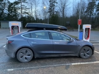

Så här ser Thule Dynamic L ut. Valde L för att få plats med längdskidor med lite marginal. M kanske ser bättre ut.
Dynamic ligger även närmare taket så höjden över takräcket är något lägre än för Motion XT Alpin.
Boxen rör sig lite men vill inte kalla det fladdra. Har provat bra mycket över manualens max 130 km/h utan att boxen rör sig oroväckande. Det är nog glipan utanför var av de fyra klämanordningarna som skulle kunna stödjas upp. Tänker leta någon tjock självhäftande list att sätta under boxen. Tycker inte trots boxens längd att det stör sikten framåt.
Den här glipan kanske borde få ett stöd med en tjock gummilist.

Lät som en bra lösning med listen. Tänker du att ha en bit list fäst på boxen från klon och ut till kanten? Under hela eller kanske bara längst ut?

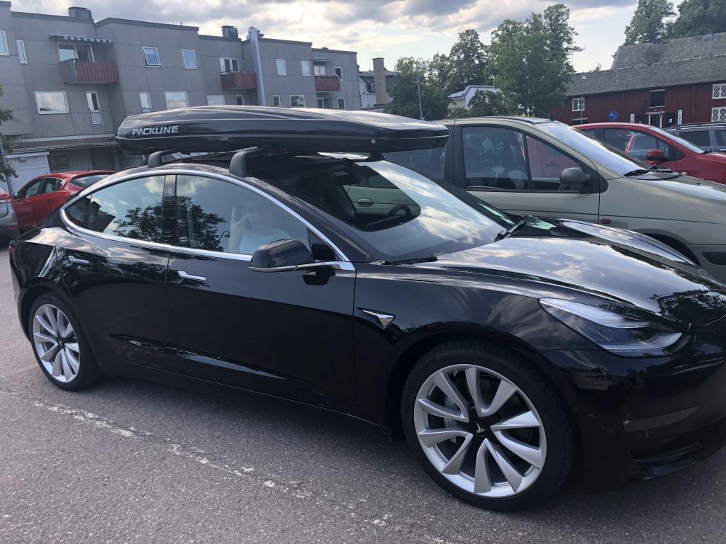

Lite klurigt att få dit räcket men annars funkar det klockrent med denna. Packline Basic.

Härligt att se att packline boxen funkar så fint som det ser ut på bilden. Inväntar beställd bil men har redan sedan tidigare en likadan box i förrådet.

Hur mycket ökar förbrukningen?
Svim
Inlägg: 70
Blev medlem: 29 apr 2019 14:19
Re: Takräcke till Model 3
Inlägg av Svim »
10-15%

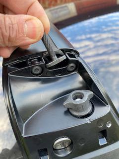

Har precis fått min Model S 2020, köpt Teslas takräcke, köpte Thule Upride för cykel på taket. Nu till min fråga: jag tycker det är väldigt tight att skjuva in Thules "t-bult", trycka ner gummilisten lite och så att säga föra in bulten från kortsidan. Fästet fram på min Upride har dessutom två bult (en bult bak). Det kommer tar lång tid att ta av och sätta på Upride fästet på Teslas orginal tackräcke om jag gör rätt? Kan jag be dig utveckla lite hur du fäste dina Thule cykelhållare på Teslas takräcke?
Se bilden så kanske det blir tydligare hur jag menar med bulten (på bilden har jag inte tryckt ner gummilisten)

Jag har kört med siliconfett för att enklare få in fästerna i T-spåret.

På Thules egna takräcken så klipper man av listen och drar ut den på ena sidan för att föra in t-spårs-fästena. Det finns marginal i fötterna för att låta den sticka ut nån cm.

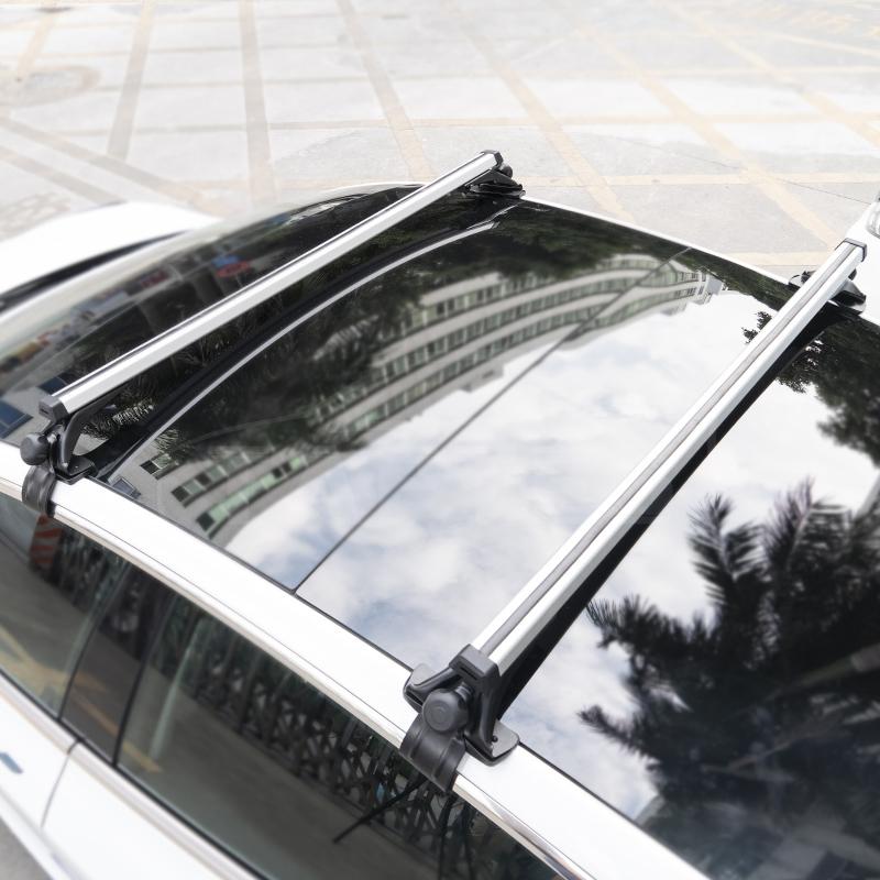

https://www.taptes.com/products/roof-ra ... la-model-3
kr 1.824,83 SEK utgår en massa frakt och tull osv... Så kanske 2500? Känns rätt billigt och lösningen ser säker ut, men inte like snygg som original...
