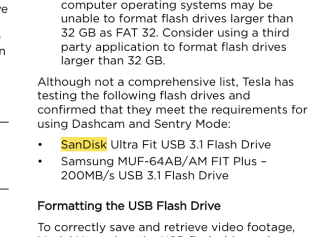

Å ena sidan garanterar Tesla för funktionen på just Ultrafit, å andra sidan meddelar flertal medlemmar på amerikanska teslaclub att Ultrafit också pajar efter ett tag.
Bild från Model Y manual

Återigen, det funkar ett tag med typ varsomhelst(så länge det är snabbt nog). Men i längden skrivs de sönder om de inte är gjorda för videoövervakning, eller som sagt USB SSD.
