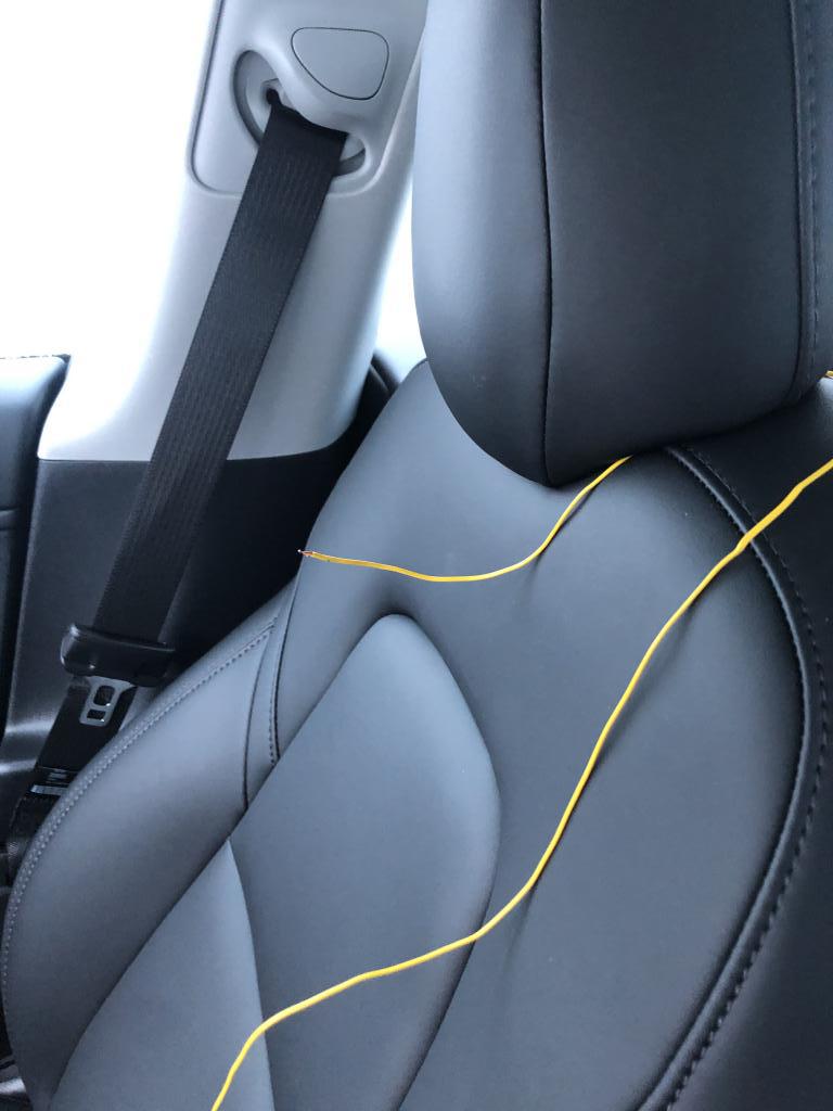

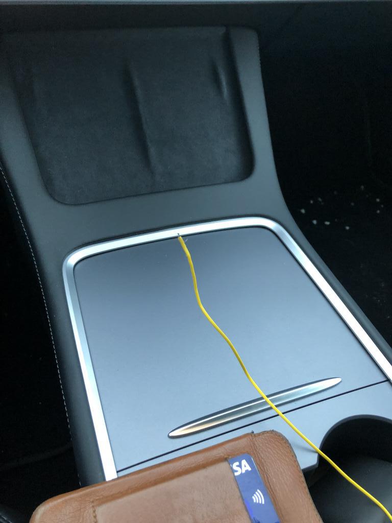

Hade problem igår enligt inlägget ovan
Med att VP gav för lite effekt i -25.
Idag var det ungefär samma temp och samma problem på resan till grannstaden.
Med tempmätare ombord mätte temperaturen mitt mellan mittarmstöd och touchskärmen samt framför passagerstolen ungefär där man har huvudet. Bilen hade stått i garage över natten med cirka +10-12 grader. Ingen förvärmning.
Precis som igår orkade den leverera varmt och gott när jag stod parkerad men när jag körde sjönk temperaturen mot 14-15 grader.
Det verkade som att det blev kallare ju fortare man kör. Batteriet fick några dottar (5-6st) regen limit.
För återresan förvärmde jag med reseplaneraren, det var varmt och gott ombord och sedan fungerade värmen bra trots -27.
Fick inte ens någon regenlimit utan batteriet måste på något sätt hållit sig varmare också.
Aningen märkligt.
Pratade med tesla SC idag och det är på G en åtgärd för att lösa det med när VP stänger ned. Det känns aningen oklart om
Värmebristen har samma orsak som min varierande värme.
Tydligen har man hunnit längre i Norge med det men Sverige och Finland skulle följa efter.

BTW, ni som skrev om att 22 är för varmt har rätt. Jag har ju brukat ha aningen svalare inställt men idag testade jag när värmen fungerare.
Med 21 inställt är det 22.5 uppe vid huvudet och kring 21 framför mittarmstödet.
Samma med 22, det är 23.5 uppe vid huvudet.

Det här är seriös testning som uppskattas.AAKEE skrev:Hade problem igår enligt inlägget ovan
Aningen märkligt.
