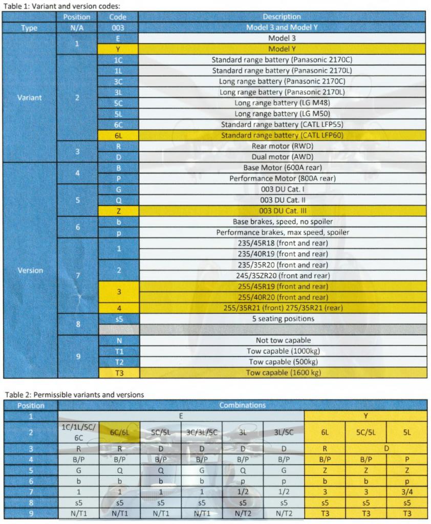

Panasonic 3L (2170L-cellen) laddar rätt bra, enligt Ofarligteslas bild. Tesla har bland annat släppt på motoreffekten vid låg SOC sedan batteriet kom. Vi vet såklart inte om det kommer fler prestandaökningar när de får mer erfarenhet av batteritypen men det är inte omöjligt.LasseTM skrev:Någon som vet hur snabbt det batteripacket i Nya P laddar dvs det från LG?
Någon som snabbt kan beskriva vad 1/1C 5/5C står för? Vad betyder MIC?
Halvsugen på en P men jag vill ju inte att den ska ladda slöare än min nuvarande LR med Panasonic om P nu mera har LG batterier.
1/1C och 5/5C är batterityper, se bilden nedan. Tidigare kallades standardrangebatteriet bara ”1” men när 2170L-cellen kom för snart ett år sedan behövde man skilja på dem, och då heter den Classiska cellen C, dvs 1C för standardrange med gamla panasoniccellen och 2170L heter då 1L.
1 och 1C är samma batteri
5 är LG-batteriet och det fick nyligen beteckningen 5C enligt 1 = 1C ovan när man introducerade den nya större LG-cellen som då heter 5L

Både Model 3 och Y är endast certifierade med ”82kWh-batteripackar”. De som får användas är Panasonic 2170L( a.k.a 3L) samt LG’s M50-cell, som antagligen ibte rymmer 82kWh utan runt 80.4kWh om jag gissar rätt. Bägge batterierna torde vara ok. Vi vet inget om laddhastighet men det verkar som Tesla inte säljer P med ”tröga” batterier. ”Performance” ska antagligen även innefatta laddningen också.jpetters skrev:Innan jag slår till på en 3P MIC vill jag vara säker på att den verkligen har 82kWh.
Det nya stora LG-batteriet är antagligen helt ok. Jag har läst tester på själva M50-cellen och det verkar okey.
Det är nog rätt troligt att en MIC 3P får det stora ( 5L) LG-batteriet. I praktiken lär det inte skilja speciellt mycket men jag gissar som sagt att LG-batteriet är aningen mindre än Panasonic 3L rent kapacitetsmässigt.
