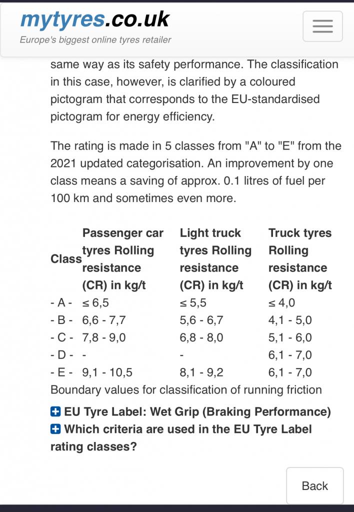

Däck klassas enligt EU-reglerna i rullmotstånd A - E.
Klassningen är i rullmotstånd som mäts hur trögt hjulet rullar i kg motstånd per ton bil.
Om vi jämför ett C-klassat däck som ligger mitt i skalan dvs 8.4kg per ton med michelin e-primacy som ligger omkring 5.6kg/ton är skillnaden ~ 2.8 kg/ton.
2.8 x 9.81 = 27.5N
En model 3 väger 1900kg tjänstevikt, eller strax över. Med en co-driver är vi på ungefär 2 ton.
27.5 x 2 x 1000 = 55.000 Wattsekunder på en km.
55000/3600= 15.3Wh
Skillnaden i förbrukning är alltså 15Wh/km, eller i storleksordningen 10%. Det finns däck som rullar ännu trögre.
Behöver man ladda 10% mindre så sparar man väldigt mycket tid, speciellt eftersom det är toppen på laddningen som är långsam som kapas.
Man behöver veta att nya däck rullar trögre än slitna, och att högt lufttryck minskar rullmotståndet. Köp inte nya däck precis innan SECC, och kör med ordentligt tryck.
I Jojjes fall var inte däcken någon kris men enligt Teslas certifiering är det 6.21 kg/ton så skillnaden är ~ 3Wh/km. Å andra sidan bidrog däcken med all säkerhet till att det gick bra ;)

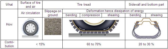

Fördelningen mellan rullmotstånd och luftmotstånd i hjulet:
Principiellt har breda däck har lägre rullmotstånd vid samma däcktryck, men breda däck har mer luftmotstånd så man vill lagom smala däck men man vill ha högt tryck.
Navkapsel eller speciell fälg kan minska luftmotståndet men eftersom det är en liten del av totala motståndet så blir inte skillnaden jättestor.

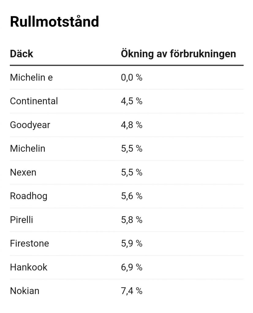

AAKEE skrev: 04 apr 2024 16:15
Det är inte marginell skillnad.
Både de gamla och nya däcken har klass C så därav att skillnaden bör vara marginell.
Denna bild är från aftonbladets sommardäckstest 2024 som visar rätt stor skillnad mot Michelin E, men mindre mellan de övriga.

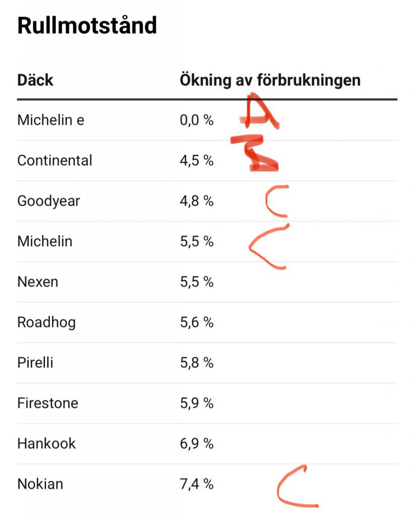

Jojje167 skrev: 04 apr 2024 17:54
Även om det skulle stå C på däcken så är model 3 2021 certifierad med 6.21 kg/ton för P4 245/45-18.
Det jag menar med att det inte är marginell skillnad är inte just din bil med just dina däck utan överlag. Om man köper däck med D-klass blir det inte någon liten skillnad.
För listan på bilden hade vi behövt se exakt vilka däck det var frågan om.
”Pirelli” är väldigt luddigt…de har däck från A-D minst….

Jag köpte in mig på AB+.
Har kategoriskt vägrat innan men…
Man skrev inte i detalj vilken bil man hade i testet, men det ser definitivt ut som en Golf GTI 2023.
Cd är 0.31 enligt VW själva. Det innebär att luftmotståndet är ungefär 50% högre än för en model S eller 3, i förhållande till frontytan.
Detta ökar luftmotståndets andel med ~50% mot en model 3.
Vilket innebär att rullmotståndet får en betydligt mindre andel av bränsleförbrukningen.
Golf GTI 2023 har en tjänstevikt på 1423kg vilket är ungefär 75% av en tesla model 3, och gör att rullmotståndet har en ca 25% mindre andel pga vikt än det har på en model 3.
Skillnaden i förbrukning kommer därför bli mycket mindre på den lätta Golfen med högt luftmotstånd än på en tung elbil med lågt luftmotstånd. Det stämmer det ganska bra med att skillnaden blir omkring halverad.
150% luftmotstånd/0.75 rullmotstånd=2.
Jag tog fram klassningen på några av däcken:

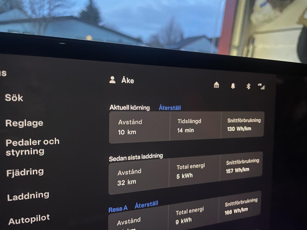

Rätt okey dagsförbrukning, trots att det inte är sommartemperaturer.

AAKEE skrev: 11 maj 2024 23:19
Är det med 21 tums fälgar?

Vilka hastigheter rörde det sig om?
wheels
Inlägg: 781
Re: Rullmotstånd i hjul (Hur man vinner SECC)
Inlägg av wheels »
Niklas Z skrev: 12 maj 2024 09:47
Han höll 60 km/h i snitt om man tittar på bilden

OK, men det blir stor skillnad i förbrukning om det är konstant 60 km/h (dessutom blir väl 10 km på 14 min 43 km/h) under en sträcka på 10 km jämfört med 10 km med stora hastighetsvariationer som ger ett snitt på 60 km/h. Å andra sidan lär det inte ha gått att nå 130 Wh/km om hastighetsvariationerna varit stora.
