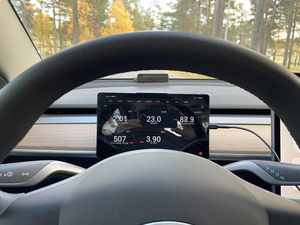

Jag kör teslalogger, haft det 1 1/2 månad ungefär. Kör teslafi också sedan bilen var några månader.
Jag använder en samsungpadda med scan my tesla som sänder data till teslalogger för att få ut mer information än det API:t kan ge.
Jag har inte behövt uppdatera token än.
Samsungpaddan sitter förövrigt i ett printat fäste på instrumentpanelen bakom(eller, framför faktiskt…) ratten. Där går det välja vad man vill att SMT ska visa, så jag har SOC, Batterieffekt, hastighet, momentan wh/km-förbrukning och såklart 0-100-tiden presenterat.
Teslafi är grymt enkelt men teslalogger är betydligt mer detaljerat om man är tillräckligt intresserad.
Det finns så mycket värden att visa att det skulle kunna se ut som ett trassel ( :D ) , här bara valt räckvidd(=degradering), körsträcka samt batteriets Nomina full pack:

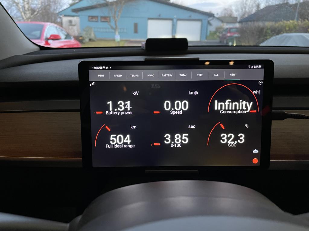

Jag fick tipset av en på ett annat forum, dvs om man ändå ska ha en iOS eller androidenhet så kan man använda en skärm. Jag har inte hållit på med android innan, men det finns ett par fördelar som jag tipsats av samma kille. Programmet [Tasker] har en massa funktioner som tillsammans med ett plugin [Bolt for Tesla] gör att man kan få enheten att starta själv och starta SMT när bilen vaknar vid lås-upp(pga att det är då den får extern ström)
Just nu låter jag SMT och skärm vara på tills bilen somnar för att data skall skickas efter laddning till teslalogger-appen.

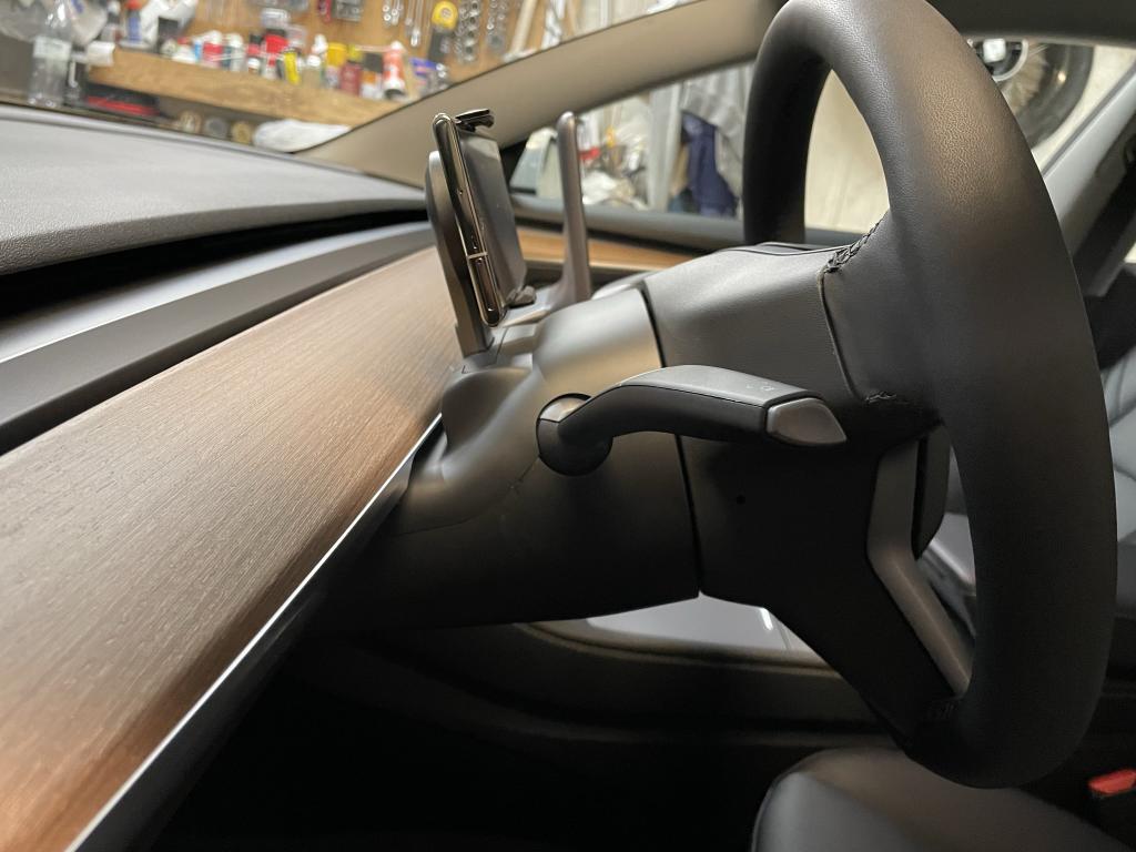

Det finns två olika layouter. Denna(Beta) är snyggare men den saknade någon funktion när jag installerade det så jag valde att köra som ovan för nu.
Fästet är 3d-printat. Det lutar 1.0 grader åt vänster vilket knappt syns men jag ska rita om och printa ny utgåva när jag hinner.
Man bör ha en interruptor-kabel, iblandtappar obd2-dongeln konceptet och behöver en reset. Interruptorkaneln är 50cm med en liten on/off-knapp mitt på.

Tog en bild som kanske ger mer överblick:

Tack för bilderna! :)
Ser ju ut att passa bra mellan ekrarna på ratten.
Kanske jag kan få nån nytta av min gamla padda som mest samlar damm. Få se hur mycket jag måste muta min kompis att printa ut ett fäste. :)
Ser ut som att du även har samma HUD som jag köpt. Funkar den för dig? Jag har aldrig fått den att visa något vettigt. Bara blinkar och visar 12v info.

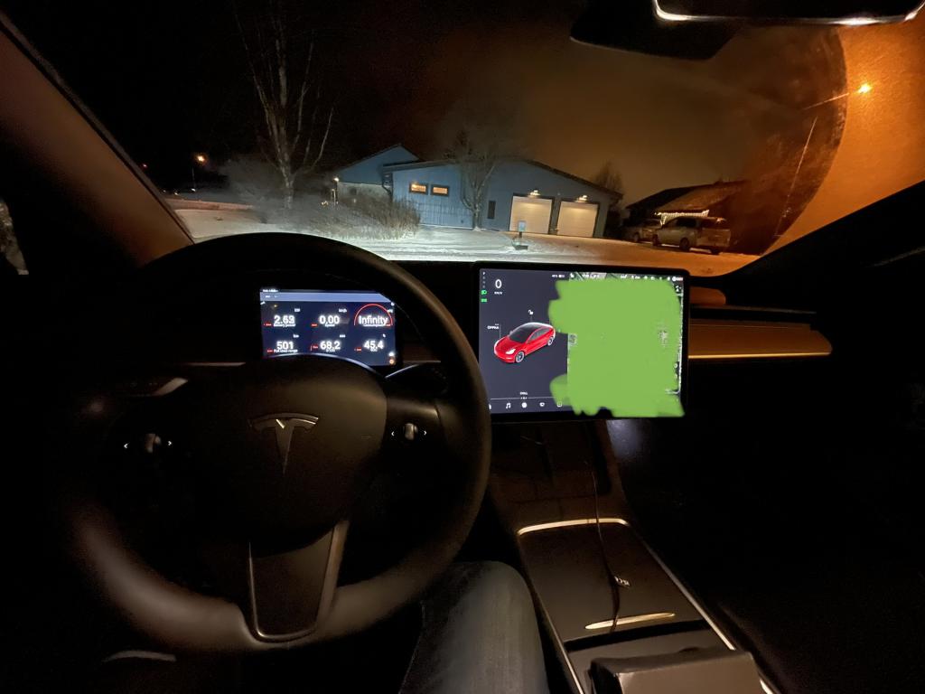

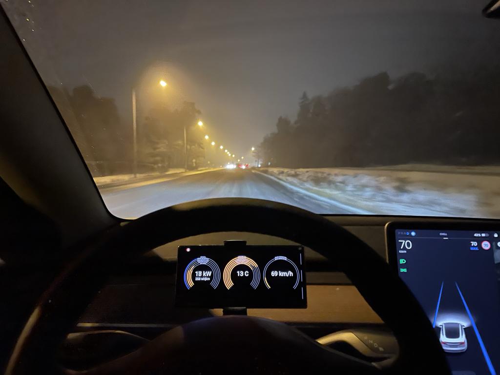

Nu har jag kopierat din setup @AAKEE fast jag tog den enkla vägen och köpte ett färdigt fäste och har satt min Note10 där som instrumentkluster. Fördelen med färdig fästet är att den har trådlös laddning och allt är förberett med kablar så man slipper bry sig om det. Nackdelen är att fästet inte var gratis, ~650:-.
Jag testade lite med tasker, men det var mycket enklare med Samsung Bixby routines. Dessutom kan Bixy routines döda programmen vilket verkade vara ett bekymmer med Tasker. Nu har jag bara ett litet bekymmer, att den trådlösa laddningen bara startar när jag tagit bort / flyttat telefonen och sätter tillbaka den. Återstår att se om jag kan lösa det.

Tasker fungerar fint för mig, min laddsladd får 12V(= 5V USB C) när bilen är är vaken.
Skärmen slocknar när bilen somnar, vilket gör att SMT hinner skicka data till teslalogger innan skärmen slocknar och SMT stängs ned.
(Det är alltså extern power = ON som är trigger att tända skärmen och start SMT, och extern power OFF släcker/stänger ned).

Inlägg av MNA »
Nu har jag fixat en android telefon. Och den säger att den godkänt tokenen. Men ingen data kommer in. Någon som varit med om det? Funkade klockrent från min iphone. Måste man uppdatera tokens eller nått i teslaloggern när man byter telefon?

Inlägg: 8061
Re: TeslaLogger - Tesla statistiklogger
MNA skrev: ↑18 apr 2024 16:53
Du har samma token angiven i teslalogger som androiden?
Generera nya token och uppdatera både refresh- och access token. (Inte för att deg är säkert att det behövs men ändå)
Jag kör appen auth for Tesla.
Inlägg av MNA »
:cry:
AAKEE skrev: ↑18 apr 2024 21:17
Yes, har nog hittat felet. Provade att uppdatera credentials. Blev samma tasker token men tror k te att det är problemet, är nog de att när telefonen är ansluten till s3xy commanderns wifi så vägrar den använda mobildata. Det funkar på iphone men inte på android. Så vet i te riktigt hur jag ska lösa det utan att köpa en ny dongel.
