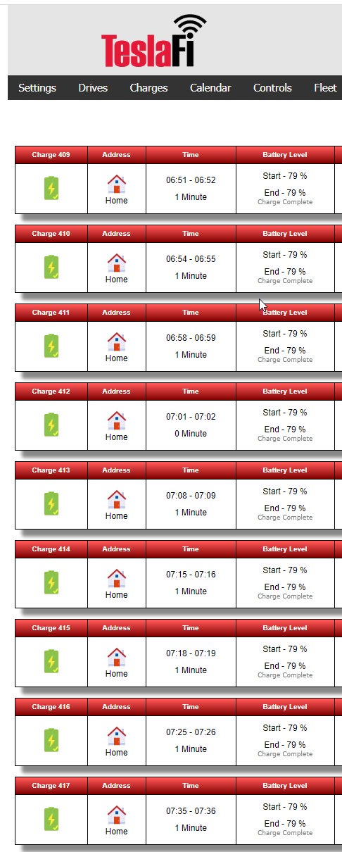

Tidigare så slogs laddningen av (och var av) efter uppnådd inställd laddgräns, exvis 75% i bilen. Därefter tappade bilen sakta enstaka procent.
Nu verkar något ha hänt, som att bilen försöker hålla inställda laddnindsnivån genom att ladda lite var tredje minut eller så, i en minut i taget. Nån mer som sett liknande?
I TeslaFi registreras nu massvis av 1min-laddningssessioner. Se bild:
Känns lite onödigt och kanske inte ens bra för batteriet?
Uppdaterade bilen till 2020.8.2 häromdagen (och Garo-boxens programvara till 6.5-140 tyvärr samma dag, så jag vet ju inte vem jag ska skylla på här).
Massor av 1min-laddningar under natten

Om det stämmer så lär det bli dyrt på vintern, speciellt om man laddar med
klen effekt, för då kommer det mesta i praktiken att gå till att hålla batteriet
varmt hela tiden från att laddningen blir klar första gången...

Hmm kanske har Tesla börjat med GITT laddning av batteriet för att bibehålla din kapacitet?
I korthet är det periodvis laddning med låg ström
Har du Scan my tesla så du kan kolla status på batteriet?

Tänkte det också. Ska prova reset på bilen och boxen idag, nu när jag sett att det är konsekvent.Bjelke skrev:Om det stämmer så lär det bli dyrt på vintern, speciellt om man laddar med

En sån funktion finns på teslafi också. Är det något speciellt värde du tänker på? Estimated full range ligger på 344km.kontakten2 skrev:Hmm kanske har Tesla börjat med GITT laddning av batteriet för att bibehålla din kapacitet?

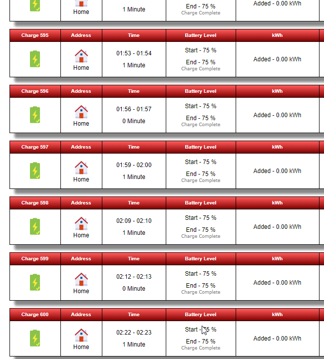

150 laddningssessioner från fulladdat vid midnatt och till jag kom på att sänka ribban från 80 till 75% via appen.
Då beter den sig som tidigare, dvs tappar sakta och ingen laddning. Både bilen och boxen säger att laddningen är klar.
Har inte fått svar från Garo huruvida boxens programvaruuppdatering kan ha något med saken att göra.

Är diffen mellan cellerna låg? Vad hade du för range tidigare?

Nu har jag fått in 2020.12.5 och sett till att resettat både bil och box, men fortfarande gör den lite så här. Inatt körde den fram till 02:20 ungefär, innan den plötsligt slutade.

Det verkar peppar peppar som om det var sista gången för det här beteendet. Sedan dess beter den sig som förut igen. Fortfarande helt obegripligt.samuelsu skrev:Nu har jag fått in 2020.12.5 och sett till att resettat både bil och box, men fortfarande gör den lite så här. Inatt körde den fram till 02:20 innan den plötsligt slutade.
Edit: 22:a april gjorde den det igen. Laddningen till inställda 78% blev klar 6:19 och sen körde den 13 småladdningar fram till jag åkte till jobbet 7:35
