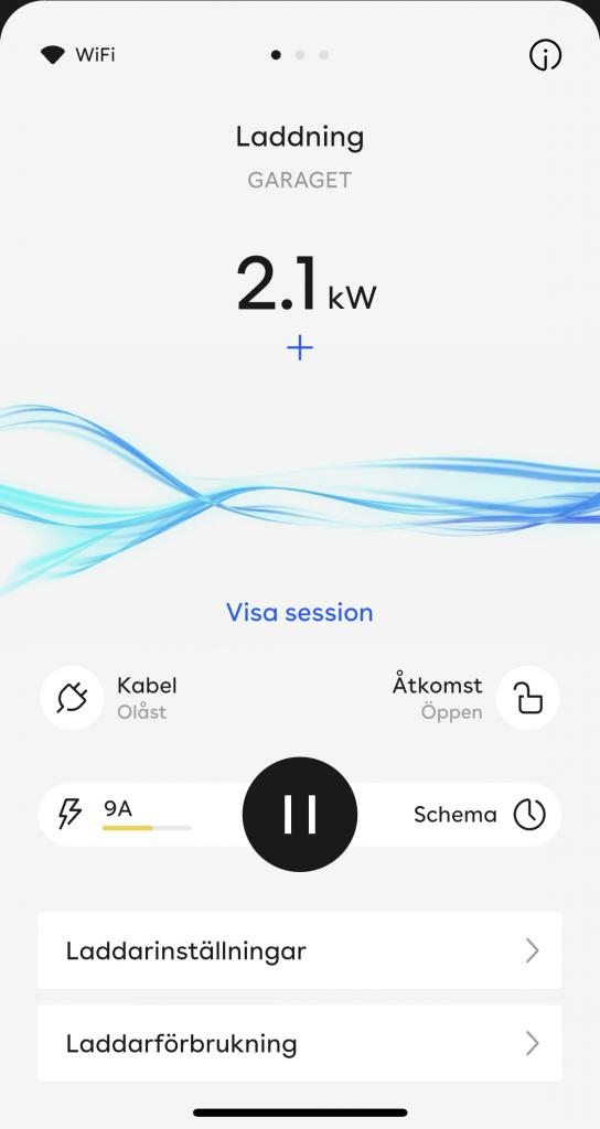

Vi satte in två Easee och en Easee Equalizer. Tänkte passa på att dela lite erfarenheter.
Vi har två tre-fasladdande bilar i hushållet.
Min förhoppning med att sätta in Equalizern var att integrationen mot Easee-boxarna skulle ske sömnlöst.
Så är förvisso fallet men effektiviteten lämnar lite att önska.
När jag laddar en bil lastbalanserar boxarna
1. genom att först gå ner i ampere på samtliga tre faser
2. därefter gå över till en fas om möjligt och som sista utväg
3. pausa laddningen
Vid lastbalansering av två boxar hoppar den över steg ett utan går direkt på enfasladdning, även om det finns gott om kapacitet att köra ex 6A trefas.
Det innebär att snabbaste laddningen uppnås genom att ladda en bil i taget. Värt att uppmärksamma om ni planerar installera flera boxar och maxxa laddning vid vissa tider, ex timdebitering.
Funkar det på samma sätt med Tibber pulse eller andra lastbalanserare vid flera anslutna boxar?
Lite screens:
Lastbalansering, praktiska erfarenheter

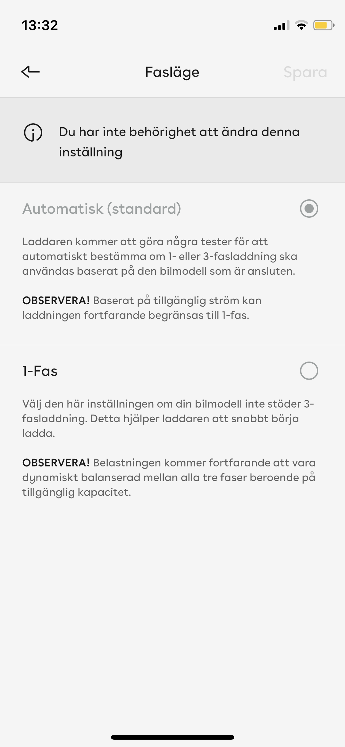

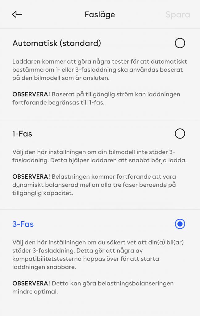

Re: Lastbalansering, praktiska erfarenheter
Om ställer boxarna till trefas i stället för auto går boxarna inte över till enfas. Ja dom kanske stoppar laddningen lite oftare men du slipper problem med långsam laddning.
(Har samma setup som du)

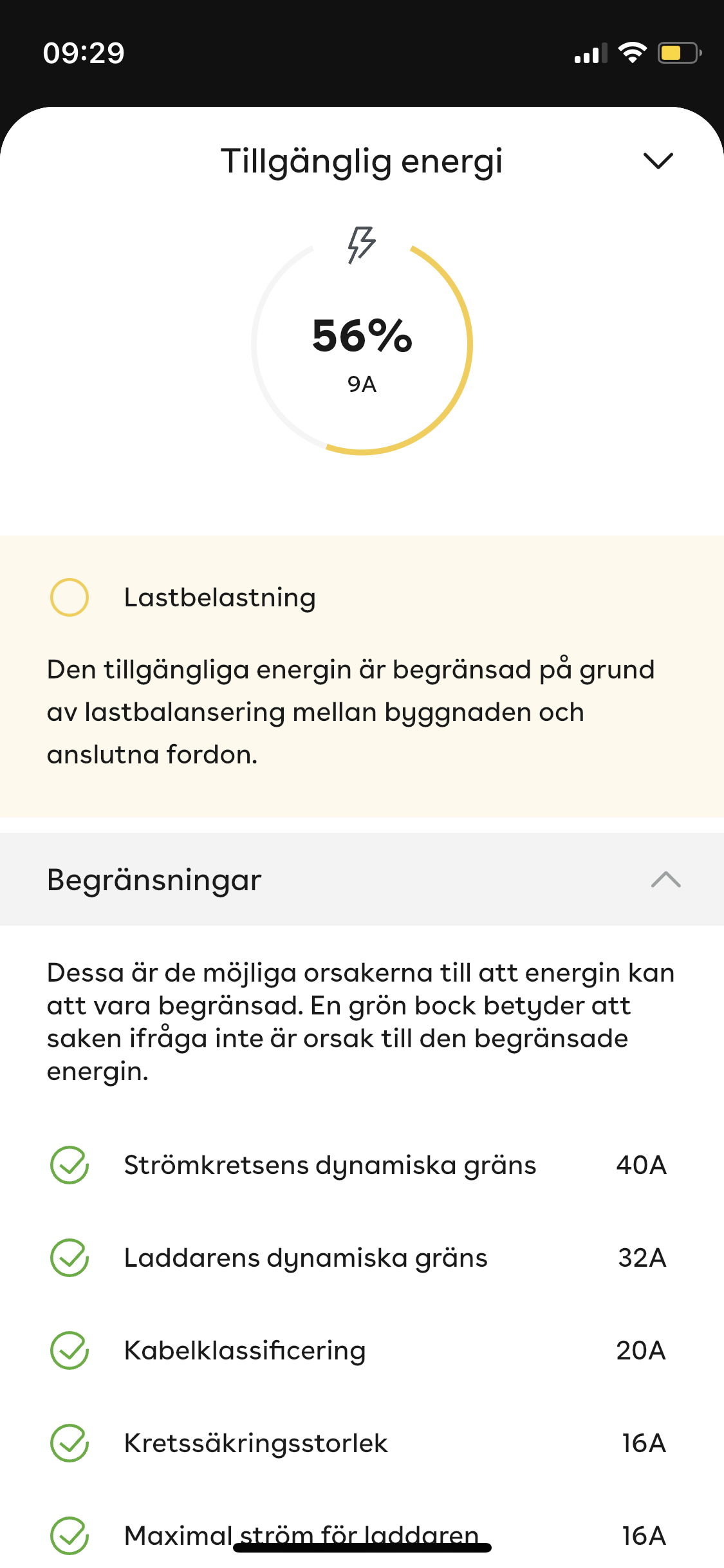

Är det denna du menar?
- Inlägg: 264
- Blev medlem: 09 dec 2020 22:19

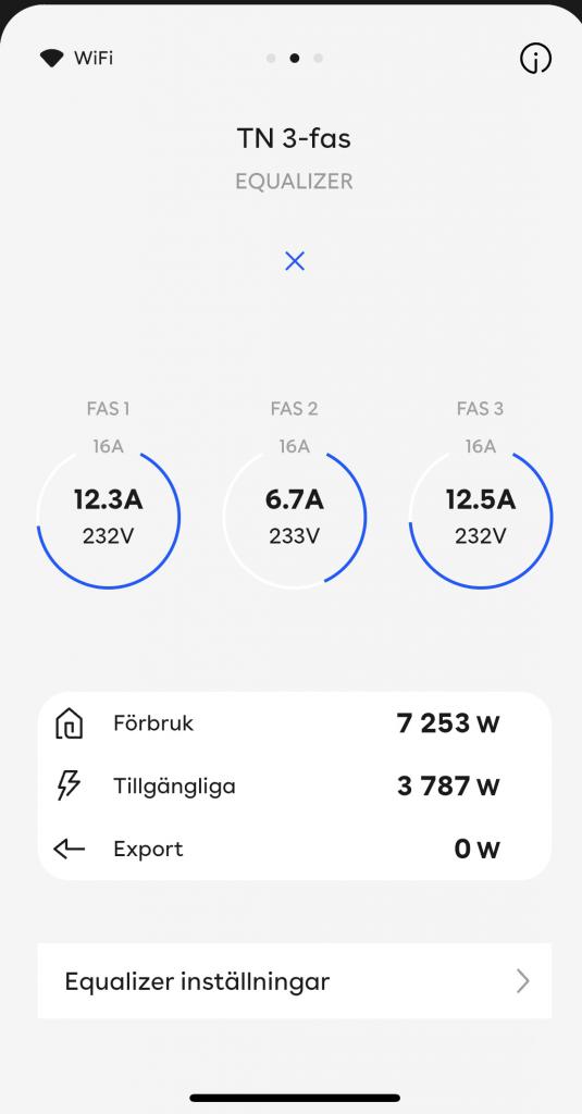

Om jag tittar på din lastbalanserarbild så ser det ut som om boxen tror att huset bara har 16A (11 kW).
Och eftersom både fas 1 och 3 ligger över 10A så går det inte att starta en 3-fas laddning (minsta laddström är 6A enligt standarden).
Men jag kanske har missförstått hur det fungerar?
- CrazyGang
- Inlägg: 637
Korrekt, vi har 16A huvudsäkring. Borde det inte kunna köra 3x6A på bägge boxarna? Enfasladdningen startar även när vi har noll förbrukning på huset i övrigt.msb skrev:Om jag tittar på din lastbalanserarbild så ser det ut som om boxen tror att huset bara har 16A (11 kW).
EDIT: förbrukningsbilden visar hur det ser ut när två boxar laddar enfas, därav belastningen på fas 1 och 3.
Nu har elektrikern ändrat inställningen remote. Jag var tydligen inte betrodd att göra det själv.
Absolut. Trodde det var när det ser ut som i din bild det inte fungerade.CrazyGang skrev:Korrekt, vi har 16A huvudsäkring. Borde det inte kunna köra 3x6A på bägge boxarna? Enfasladdningen startar även när vi har noll förbrukning på huset i övrigt.msb skrev:Om jag tittar på din lastbalanserarbild så ser det ut som om boxen tror att huset bara har 16A (11 kW).
Jag kan köra två Garo samtidigt och de drar ner lika mycket på båda. Kanske man måste berätta för Easee boxarna att de är två. Min mamma har bara en easee så jag har inte letat efter en sån konfig.
