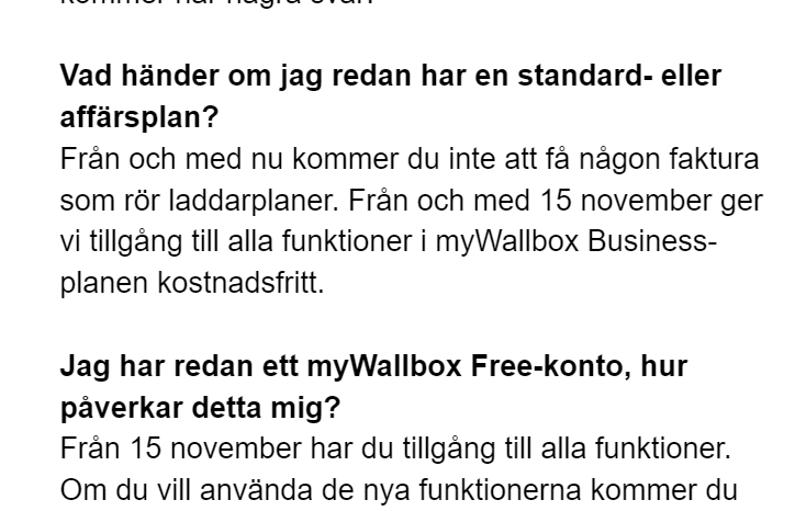

Ja kolla det. Men jag tror det redan är avaktiverat automatiskt faktiskt. För det står i emailet att från och med den 15 nov 2022 så ingår Dynamic power sharing utan kostnad i alla Wallbox laddare :)
Edit: hittade mejlet nu
