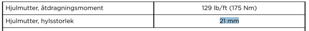

Ni som planerar att byta däck själva så kan jag berätta av erfarenhet att de där muttrarna man ser som är 1"... Bara är en plast cover... under sitter 21mm mutter. Jag jagade ju runt som en tok efter en 1" krafthylsa i hela stan utan att hitta någon sedan köpte jag en 1" vanlig... och skulle skruva loss med mutterdragaren... fick åka till biltema IGEN och köpa en 21mm krafthylsa.
Men nu är det bytt! Har man bara rätt prylar så går det ju lätt och snabbt att byta.

Förlåt, men detta är väl ett RTFM-tillfälle om något: ;)

Vart fasiken stod det? Sökte ju ändå i manualen. Bah....

https://www.tesla.com/sites/default/fil ... _sv_se.pdf
Sök efter "hyls" eller "hjulmutter" ;)

Jag kör 13/16". Det passar som hand i handske. 21 mm funkar dock också om man vill ha lite "slappare" passning ;)

Kör Snapon krafthylsa 13/16" som är perfekt.
