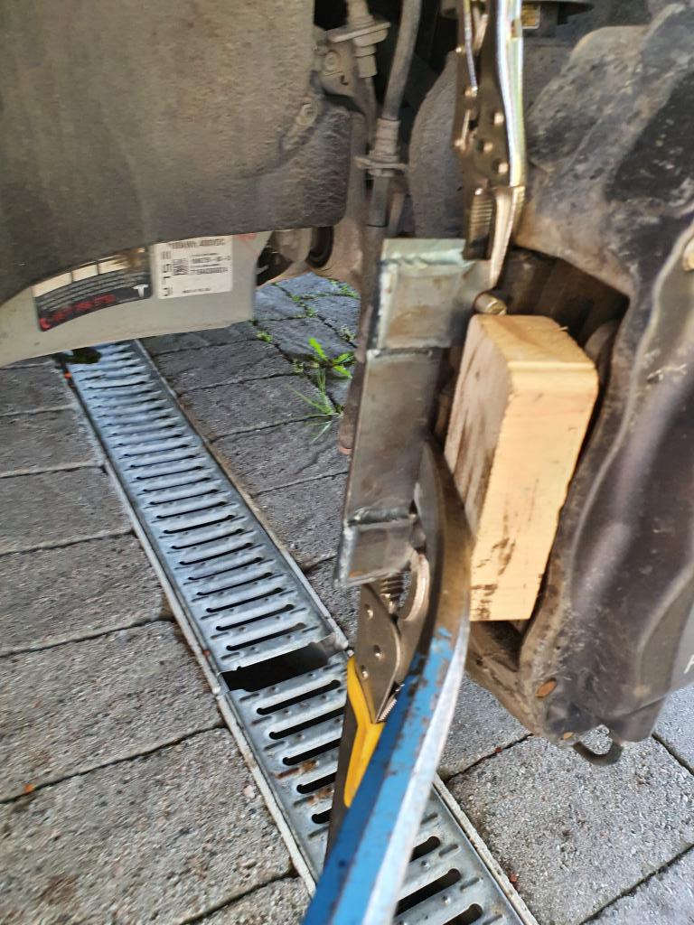

Inledning
Det är tydligen vanligt bland elbilar att bromsarna börjar kärva efter något år eftersom dom inte används så mycket.
I denna DIY så visar jag hur jag fixar frambromsarna på min Model X. Förfarandet är säkerligen samma på Model S också.
Processen tar ca 30 min per hjul med mitt specialverktyg. Efter att ha hållit på ca 1 timme så fick jag loss ena bromsbelägget på ett framhjul.
Det var det yttre belägget som är enkelt att komma åt. Det bakre vetifan om jag skulle lyckats med vanliga verktyg.
Då bestämde jag mig för att bygga ett specialverktyg. Jag ska ha bilen 5-7år och tänker göra denna service varje sommar så de 2 timmar det tog att göra verktyget känns väl investerade.
Kolla denna Youtube Video (5min lång) för att få en känsla för själva proceccen så blir det lättare att förstå vad jag skriver nedan.
Börja kolla 2:20 in i filmen:

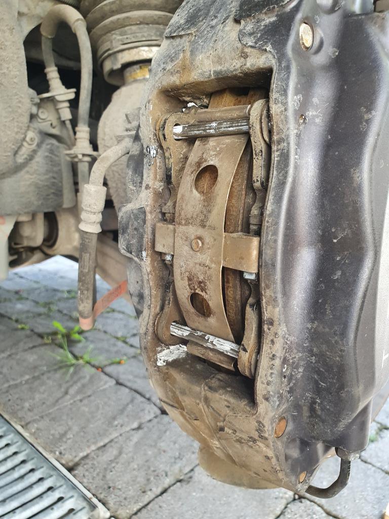

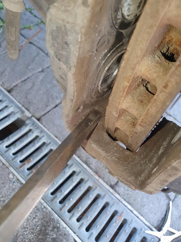

2. Demontering av Bromsbelägg
Steg.
1* Sätt bilen i "JACK" -läge inne i menyn
2* Lossa hjulbultarna lite.
3* Lyft bilen på avsedd plats och lossa hjulmuttrarna (21mm hylsa) samt ta av hjulet.
4* Använd ett drivdorn, 3mm tjockt, för att slå ut de två stiften och fjädren som håller dom på plats.
När man slagit in det så långt som möjligt tar man ett större dorn, typ 5-6mm och slår ut sista biten från sidan.
I filen ovan används en lång skruv.
Börja med det nedre stiftet. Det övre stiftet så är bromsslangen lite i vägen och när ett stift är lossat så kan man ta bort fjädern som håller dom i spänn.
Detta gör det mkt lättare att ta bort nästa stift. 5* Dra ut bromsbeläggen. Lättare sagt än gjort. Här får man vara lite innovativ. Jag svetsade ihop ett eget verktyg.

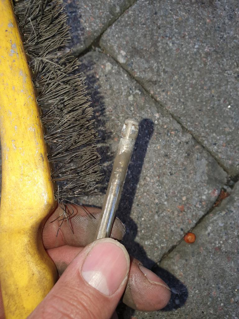

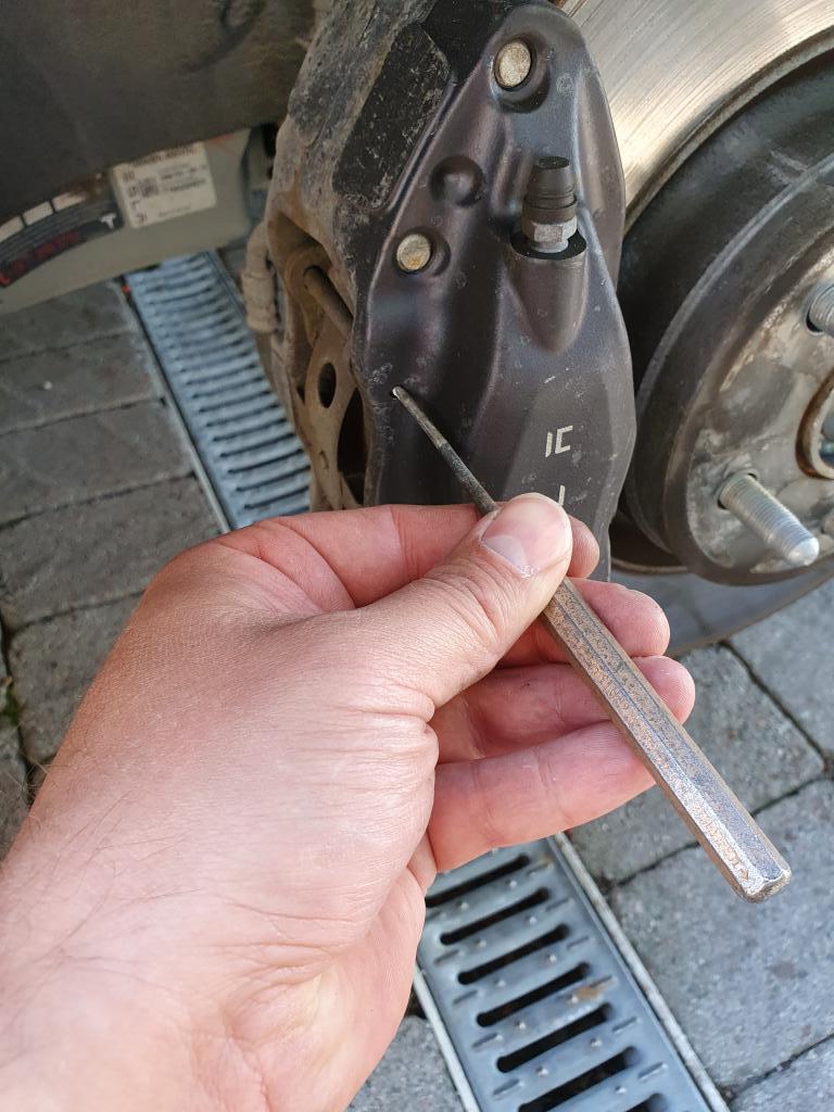

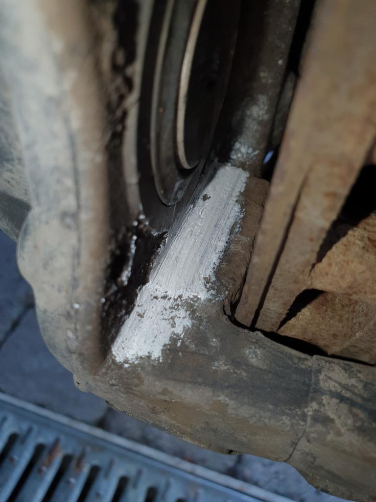

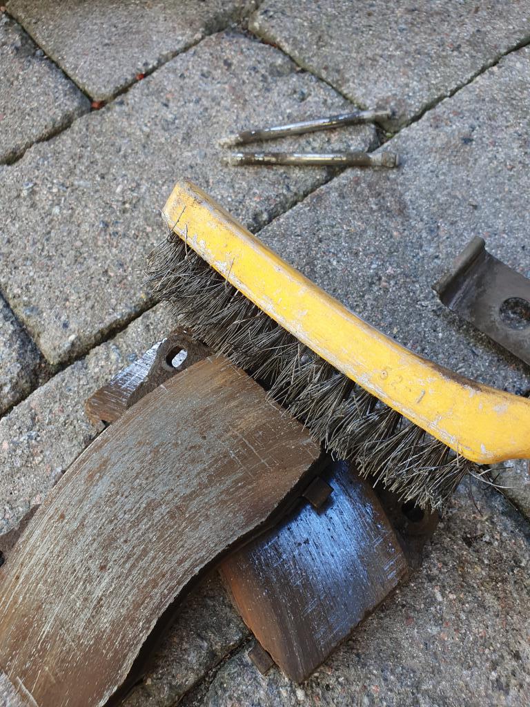

3. Rengöring
Steg.
1* Rengör bromsbeläggen på sidorna med en stålborste. 2* Rengör oken med skruvmejsel. Skrapa bort rost och gammal bös. Obs var försiktig med kolvarnas gummitätningar så att dom inte skadas. 3* Blås rent med tyckluft och/eller bromsrengöring (Spray). Finns tryckluft på sprayburk för de som inte har kompressor.
4* Borsta rent stiften med stålborsten. Använd bromsrengöring eller T-röd för att spola av dammet.
Steg.

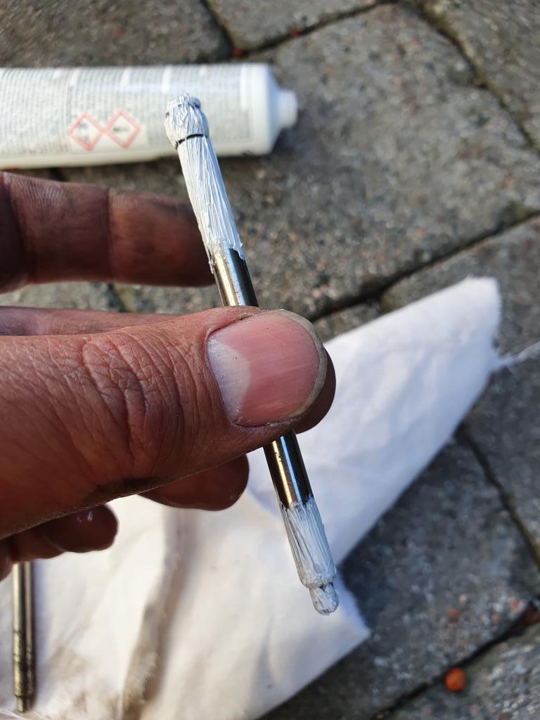

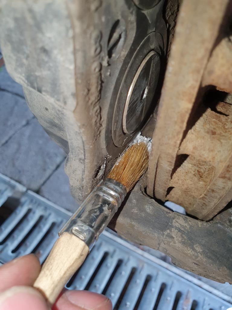

4.1 Applicering av antikärvmedel.
Steg.
1* Pensla på kortsidorna av bromsbeläggen samt två cirklar där bromsokens kolvar trycker på. 2* Pensla på insidan av oken. Fyra ställen, inre/yttre, uppe och nere.
OBS!!! viktiga att det INTE kommer medel på bromsskivorna.
Om det kommer pasta på skivan eller belagens anläggningsyta så måste man tvätta bort med trasa och bromsrengöring.
Annars riskerar man att bromsen inte tar = DÅLIGT 3* Pensla på antikärvmedel på stiften. Återmontera i omvänd ordning....

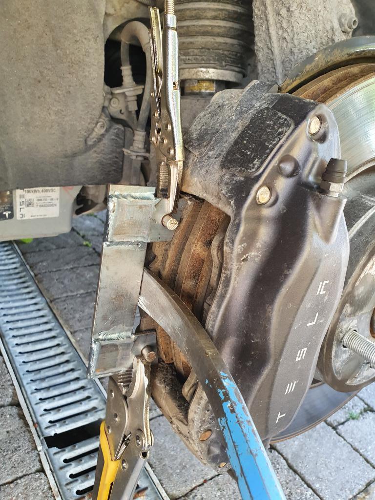

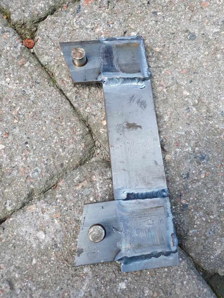

[JM]
- Inlägg: 1805
- Blev medlem: 01 apr 2019 10:35
Re: Renovering och smörjning av kärvande bromsok

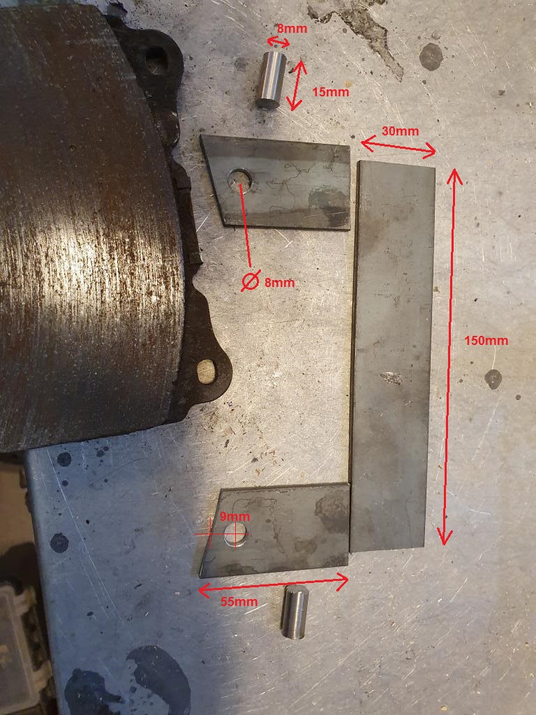

6. Specilaverktyget
Lägger upp några bilder så länge.
Material:
Plattstång: 30mm bred. 3mm tjock. Finns på baihaus.
Långa biten är ca 150mm.
De två korta bitarna är 55mm på långa sidan och kapade med 15graders vinkel för att matcha bromsbeläggen som är lite sneda vid hålen.
Borrat ett 8mm hål i mitten på sneda sidan. 9mm in från kanten.
Rundstång: 8mm rostfri pga att den är hårdare än vanligt bondstål.
Kapa ca 15mm.
Fila ner ena ändan, ca 1mm på två "sidor" så att den rundstången blir lite "oval". Den ovala delan skall vara ca 5mm på längden.
Den ovala delen skall sedan passa in i bromsbeläggens styrhål. Där stiften normalt sitter.
Jag använde ett bromsbelägg som mall vid svetsingen så man kan inte sätta plattstången i hörnen och få det att funka.
Material:
Kapa ca 15mm.

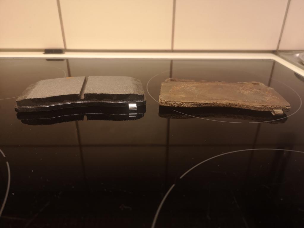

- Inlägg: 13566
Mellan kolven och bromsbeläggen ska det inte vara smörja. Tanken är att belägget ska fastna i kolven och motverka skrikande bromsar. Det är syftet med dom lite mjukare plattor som sitter på baksidan av belägget.[JM] skrev:Steg.
Kan naturligtvis fungera ändå om belägget fastnar trots smörjan men börjar det tjuta är det något att titta på.

Fredrik j skrev:Mellan kolven och bromsbeläggen ska det inte vara smörja. Tanken är att belägget ska fastna i kolven och motverka skrikande bromsar. Det är syftet med dom lite mjukare plattor som sitter på baksidan av belägget.[JM] skrev:Steg.
Bra input.
Har kollat en del på nätet inför denna service men inte sett någon som hävdat detta. Betyder dock inte att du har fel.
På baksidan av belagen så var det redan en vit beläggning där kolven ligger an mot "gummit" (ny MX som aldrig är servad)
Sen om det är antikärvmedel, korrosion eller lim, för att få den att sitta fast, har jag ingen aning om.
Edit: vita "geggan" ser man på kolven på bild 2 i posten rengöring

Så här går det med det inre bromsbelägget efter 12.000 mil och dryga tre år om man inte gör något.
Yttre belägget såg ut precis som det nya till vänster var gång jag bytte däck.
När jag hörde bromsskrik kollade jag igen och yttre var lika oslitet som alltid.
Dock ledde en annan tråd till att de inre slits.

Klassiskt på flytande ok. Oket kärvar på konsolen och endast belägget som ligger mot kolven används.Monark1954 skrev:Så här går det med det inre bromsbelägget efter 12.000 mil och dryga tre år om man inte gör något.
