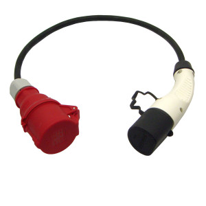

Hej, jag har en mobile connector med en rund trefaskontakt på ena sidan och en typ två på andra sidan. Går det att sätta en typ 2 adapter på på trefas-sidan så att jag kan använda den vid laddning publikt? Hittar ingen när jag söker? Skulle vara skönt att slippa packa ytterligare kabel.

Nej. Det sitter elektronik i UMC:n som gör att den inte går att använda som dum typ2-sladd, även om man skulle lösa det fysiska gränssnittet

Nej, för att ladda via Typ2 på publika laddstolpar behövs en Typ2-kabel som bör följa med samtliga elbilar som säljs. En laddbox funkar inte.

Jo det går visst!
Det finns en typ av tämligen obskyr adapter som omvandlar typ 2 till vanlig trefashandske, jag har en själv. Går att köpa t.ex. här:
https://www.laadkabelfabriek.nl/product ... aar-cee-5/
Vill man verkligen utmana ödet så köper man en variant med kortare "non locking" Type 2-kontakt, då går det att använda adapterm+UMC som en förlängare till Type 2-laddare med fast sladd (gissa vilken variant jag har?).

Det är dock inget jag skulle rekommendera och kabeln kostar ju lika mycket som en vanlig och säkrare Typ2-kabel. Tror även att försäkringsbolag kan ha lite åsikter om det när de väl lär sig lite mer om elbilar. Med det sagt så är risken dock inte särskilt stor. Största faran är väl ifall någon får för sig att dra ut adaptern under pågående laddning.fth skrev:Jo det går visst!

UMC är en laddbox för att ladda via "vanliga" eluttag, gamla modellen kunde ladda både enfas och trefas, den nya modellen funkar dock bara på enfas.alma83 skrev:Vad ska man ha umc till? Är den bara för att ladda via shuko? Hur ofta stöter man på trefasuttag? Fick med umc men inte typ2 sladd
En blå Type 2-sladd (7m, 22kW) har följt med i ett par år, men din bil kan vara äldre än så, jag fick också köpa den själv.
En Type 2-sladd är tämligen oumbärlig, den bör du skaffa.
