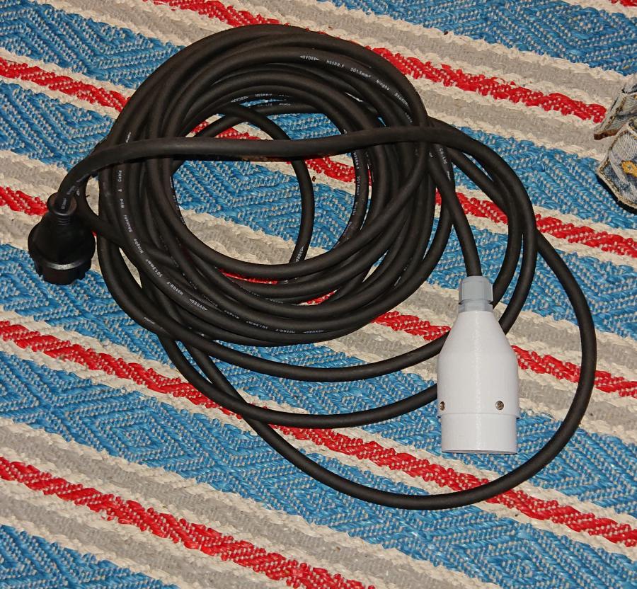

Jag gjorde en sladd till min roadster för att ladda i nödfall om jag behöver ladda med vanligt vägguttag

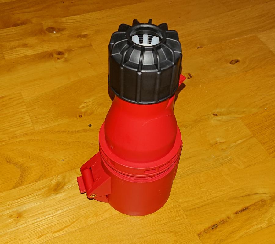

Började med att slakta en 32A CEE honafrån Jula (69,90kr)
från 3 av sina hylsdon

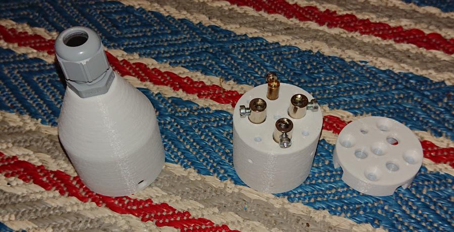

Fick göra den som är till piloten själv
Och så 3d printade jag plasten till kontakten och satte dit en förskruvning som kabel avlastning
Köpte en 10m förlängningssladd på GeKås (99kr)
Bytte ut honan till min nya kontakt
Roadster laddsladd för schucko
Stefan T

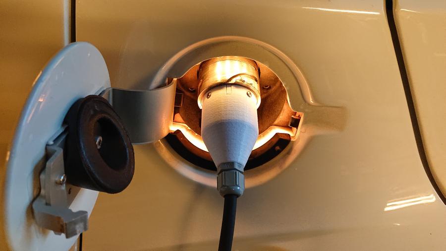

Sen var det dax att prova
funkade över förväntan laddade 16A
Trodde innan det kunde bli 13A utan evse men det blev mer
