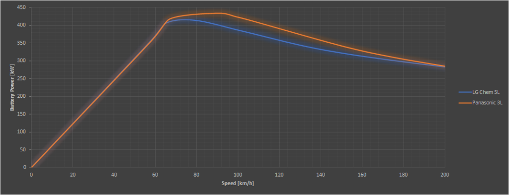

LG-batteriet (78.8kWh) är sämre på leverera ström/effekt än Panasonics 82.1kWh så bilar med det batteriet torde ge lite mindre effekt än de med Panasonic.
Min M3P med Panasonic toppar runt 430 kW batterieffekt.
LG levererar mindre effekt i högre farter, det är samma effekt 0-65km/h (under det är effekten begränsad av en max torque) https://tff-forum.de/t/model-3-performa ... ?u=eivissa

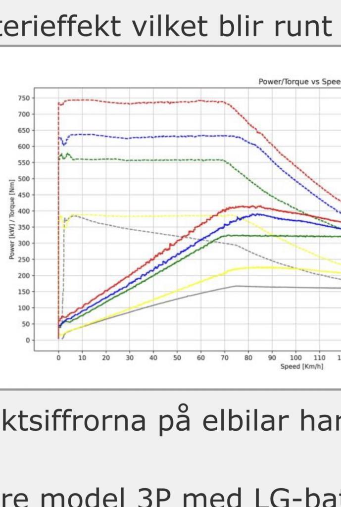

Eivissa på ett tyskt forum och Teslamotorsclub har loggat en del effektvärden.
Min bil toppar ca 425-430kW batterieffekt och av det blir det cirka 377kW motoreffekt.
Man får alltså räkna ned batterieffekten cirka 10% för att få fram faktisk effekt efter förluster.
Y performance når ca 415kW, det är med LG-batteriet som inte levererar lika mycket som Panasonicbatteriet. Av det får vi nog ut cirka 370kW eller runt 500hk.
Y LR når cirka 320kW, vilket torde bli cirka 288kW eller 390hk. Det kan aldrig bli mer effekt på hjulen än batteriet levererar såklart.
LR med acc boost levererar runt 390kW batterieffekt vilket blir runt 350kW eller 475 hk.

Nyare model 3P med LG-batteriet som levererar mindre effekt än Panasonicbatteriet har 393kW eller ngt på pappret medan model 3p med Panasonicbatteriet har 377-378kW på pappret men kör ändå ifrån den nyare.

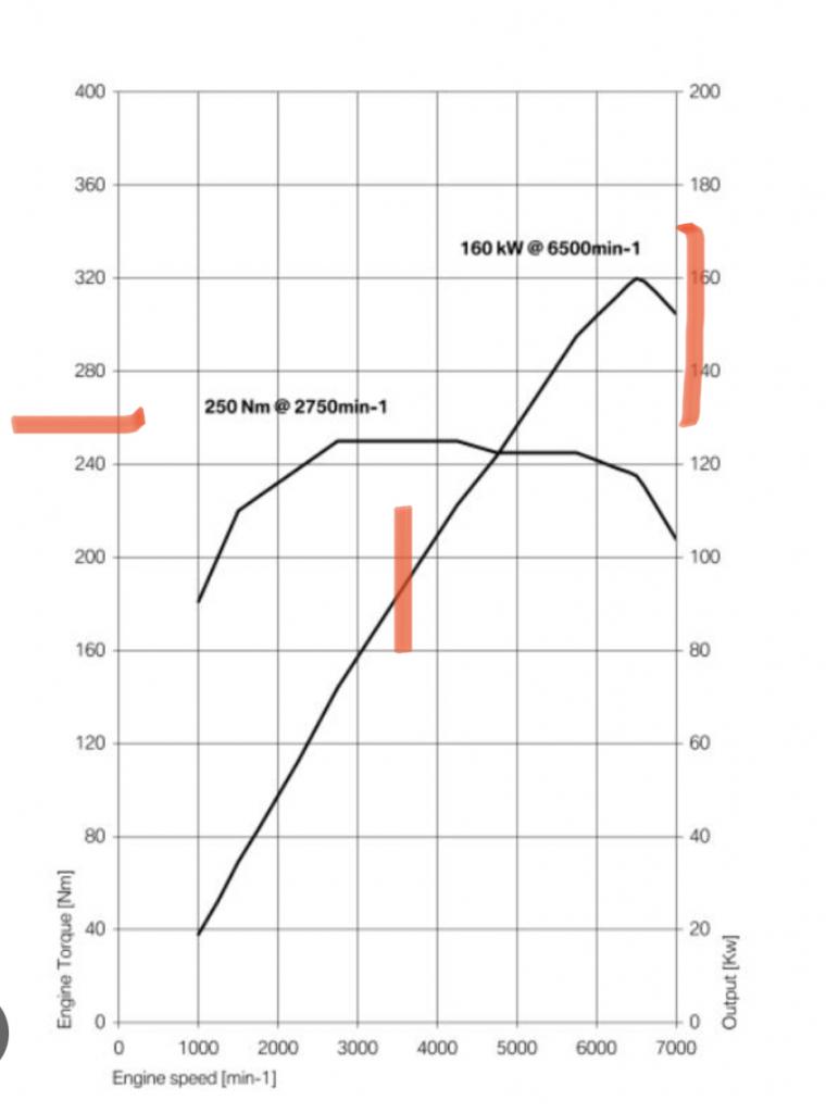

Du missar några viktiga poäng,
För det första så levererar nästan alla fossilbilar bara sin toppeffekt vid ett specifikt varvtal. När man just lagt i en ny växel och har full gas, levererar den väsentligt mindre effekt. För optimal acceleration måste man varva lite mer än varvtalet för toppeffekt innan man växlar vilket gör att man ligger lägre än toppeffekten innan växling också.
(Om du berättar vilken fossilare det är och vilken växellåda kan jag nog lägga in det i ett excelark jag gjorde en gång i tiden som demonsterar det.).
Växlingar. Varje växel innefattar en stund av ingen effekt alls i en manuell bil, eller låg effejt i en automat.
Starten: när bilen drar iväg i starten går det inte hantera mycket effekt, så putputen mådte vara låg, annars slirar man bort sig.
Effekt = vrid gånger varv, och sett på drivhjulen är det väldigt lite effekt som behövs för att de ska slira vid 10 km/h.
Därför är tex en Tesla performance-bil torque-reglerad i lägre farter. Motorerna har ett max torque de får leverera (upp till ca 65-70km/h i en model 3/Y).
Det innebär att effekten börjar på noll kilowatt när bilen står still med full gas och hjulen precis ska börja röra sig ( effekt= vrid gånger varv, så mycket vrid x noll = noll).
Upp till farten där torque inte är reglerat eller inte orkar uppnås blir det en rät effektlinje som börjar på noll och lutar uppåt.
En optimal 0-100-acceleration har en konstant torque på hjulen som är precis det hjulen kan greppa. Då kommer effekten bli en rät linje som i princip börjar på noll och går uppåt med en konstant lutning. Effekten vid 100 km/h är dubbel mot den vid 50 km/h.
I kurvorna i grafen högre upp börjar inte de exakt på noll eftersom förlusterna är höga i en elmotor som står still eller roterar sakta.
Mätt på drivhjulen är dock effekten noll precis innan det börjar rotera med en rät linje.
En Tesla model S plaid kan inte heller den leverera 1000 hk stillastående, av exakt samma a ledning. Men den kan leverera det vridmoment som krävs för optimal acceleration hela vägen till 100. Redan från 0km/h och varje millisekund upp till 100.
Däri ligger skillnaden. Snitteffekten ur elmotorn så länge inte varvtal eller fäste begränsar är i princip konstant, så för tex en 70-140km/h-acceleration kommer elbilen att leverera 400hk i genomsnitt medans fossilaren kommer leverera mycket lägre snitt än toppeffekten.
Fossilbilen håller effekten i all fart medan tesla LR tappar effekt över 130 km/h.

Joda, jag är fullt medveten om det snäva varvtalsområde som ger max-effekt hos fossilbilar utan överladdning (som i mitt fall).AAKEE skrev: ↑15 maj 2023 11:18Edit. Trodee vi pratade LR.AAKEE skrev: ↑15 maj 2023 11:15Arctic Drifter skrev: ↑15 maj 2023 08:14Min empiriska studie, när jag jämför med min fossilare, visar på att Teslan har > 450 hk.
Fossilbilen i fråga har vikteffekt på ~3,7 kg/hk, MYP'en 4,6 kg/hk om man räknar på 450 hk och 3,9 k/hk om man räknar på 534 hk.
I intervallet 50-150 km/h är de lika snabba, Teslan har jämnare kraftutveckling så sticker initialt bättre men tappar när det börjar gå fort.
0-100 är Teslan snabbare (fyrhjulsdrift, jämn kraftutveckling ger effektiv start)
100-200 är fossilaren snabbare (tappar inte när det börjar gå fort)
0-200 är de lika snabba, 0-250 km/h är fossilaren snabbare.
Hade MYP'en haft 450 hk hade detta aldrig gått ihop med tanke på att den är > 500 kg tyngre.
MYP har ju ca 500hk, det är batteriet som begrönsar och alla MYP sålda i EU har Lgbatteriet som precis nästan orkar upp till bilens effektbegränsning, vid 85% SOC och ett ordentligt varmt batteri.
Jag tror inte någon har sagt att MYP har under 500hk?
Jag vill minnas att Tesla marknadsförde MYP med 450 hk för ett år sedan, nu hittar jag inga siffror alls som belägg för detta (mer än några biltester som även de nämner 450 hk) samt att Car.info anger både 450 och 534 hk.

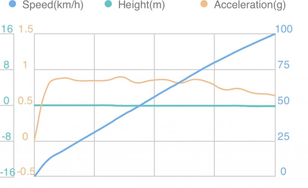

Det här är en graf på en 0-100-körning med min M3P (3.31s).
G-kraften 0.66 vid 100 km/h.
Tjänstevikt 1932kg, men jag är 10kg tyngre än de 75kg som ingår i tjänstevikten, plus lite utrustning i bilen på 5-10kg.
Bruttovikten vid körningen var alltså cirka 1950 kg.
1950x9.82x0.66 = 12638 N accelererande kraft.
Farten = 100/3.6 = 27.778 m/s
Accelererande effekt = 12638 x 27.778 = 351065 Nm/s eller Watt.
Den accelererande effekten är alltså 351 kW vid 100 km/h.
Till det kommer rull och luftmotstånd. Bilen drar runt 165Wh/km i 100km/h, alltså 16.5 kW.
Drivhjulseffekten blir 351+16.5= 367.5 kW, eller 499.8 hk. Växellådan och drivaxlar tar någon procent så vi är definitivt på rätt sida om 500 hk motoreffekt.
Model 3 P har toppeffekten runt 80km/h i alla tester jag sett och hinner droopa cirka 5% vid 100km/h, så de 513-514 hk angivna verkar inte ligga speciellt fel. Möjligt som sagt att den kan toppa aningen mer i bästa fall.
Så vi kan i princip fastställa att M3P levererar ungefär den effekt som står på pappret.
MYP har samma hårdvaror så effejten torde ligga väldigt nära.
Min provkörning av en MYP hos tesla visade på något klenare acceleration, ganska tydligt långsammare än den högre vikten. 90% SOC men inte uppvärmt batteri, vilket ktävs med LG för att det ska prestera.
Vi kan räkna med att effektförluster i drivlina och motorer är ungefär lika i de olika bilarna, så med det kan vi använda battery power för att räkna fram en ungefärlig motoreffekt.
Min bil visar momentant runt 425-430kW som topp runt 70-90km/h. Har haft någpt värde äver 430 men normalt så ligger det där..
Räknar vi bort 10% får vi ca 520hk, så det är en enkel tumregel att ta battery power x 0.9 för motoreffekt. Titta på det i graferna i den bilden jag postade tidigare så kommer du kunna ta fram u gefär de värden jag skrivit om innan.
