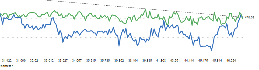

Testade att köra som det tipsades om i denna tråd.
Kurvan är på väg åt rätt håll i alla fall.
Bra där!

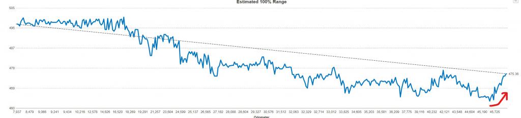

Jag tycker jag har lite mindre räckvidd än jag minns att jag hade för två år sedan. Jag har en X 75D som gått 6000 mil. Enligt ABRP har jag en batteridegradering på 7.6%, kan det fixas med kalibrering?Bild
Är omöjligt att svara "ja" eller "nej" på. Gör du det som beskrivs här regelbundet så är det antagligen din "verkliga" degradering. Drygt 7% efter 6000 mil är lite högt, men absolut inte extremt.
Gör du inte det som beskrivs så är det ju bara att börja... Efter någon månad märker du om du får tillbaka några km eller ej.

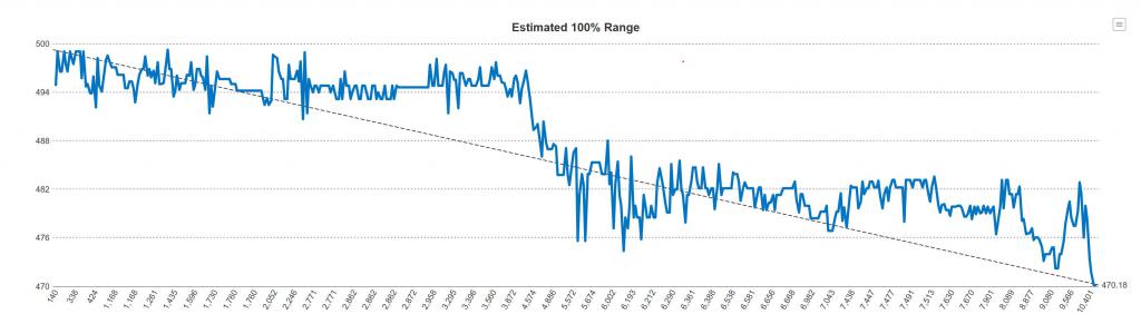

Re: Degradering? Nej, kalibrera...
Inlägg av frippan »
Nu har jag kommit upp i snittet av alla bilar :)
