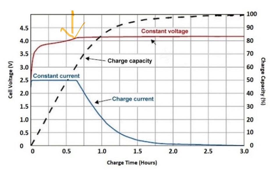

Lutningen på kurvan går att öka med ökad laddström. Laddströmmen kan man inte styra direkt utan man styr strömmen genom att öka spänningen* (det är spänningsskillnaden mellan laddaren och cellens egenspänning som driver strömmen och inte resistansen bromsar).
När laddspänningen når cellens maxspänning får denna absolut inte överstigas, då måste laddaren bibehålla max tillåten spänning och stömmen blir det den blir, styrd av spänningsskillnaden mellan cellen och laddspänningen samt inte resistansen.
*)Ju fortare man vill ladda desto mer måste man ökar spänningen och man når max tillåten laddspänning fortare (vid lägre SOC).
Det på bilden beskrivna CC-CV-förfarandet gäller inte tesla fullt ut. Man tillåter hög laddström till 15-35% SOC (beror på batteri) och sedan minskas successivt laddströmmen med all sannolikhet för att minska mängen lithium plating. Batterierna är minst känsliga för lithium plating vid låg SOC och sedan ökar känsligheten efterhand SOC ökar.
Så länge laddstationen inte begränsas till spänning eller ström kommer det vara batteriets möjlighet att ta emot ström som styr. Där spelar det ingen som helst roll om man kopplar upp batteriet som 800V eller 400V.

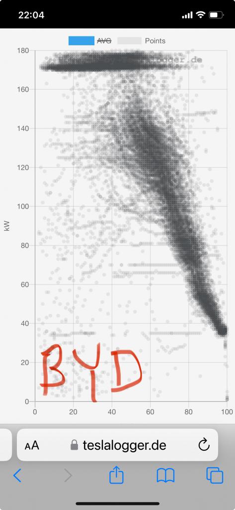

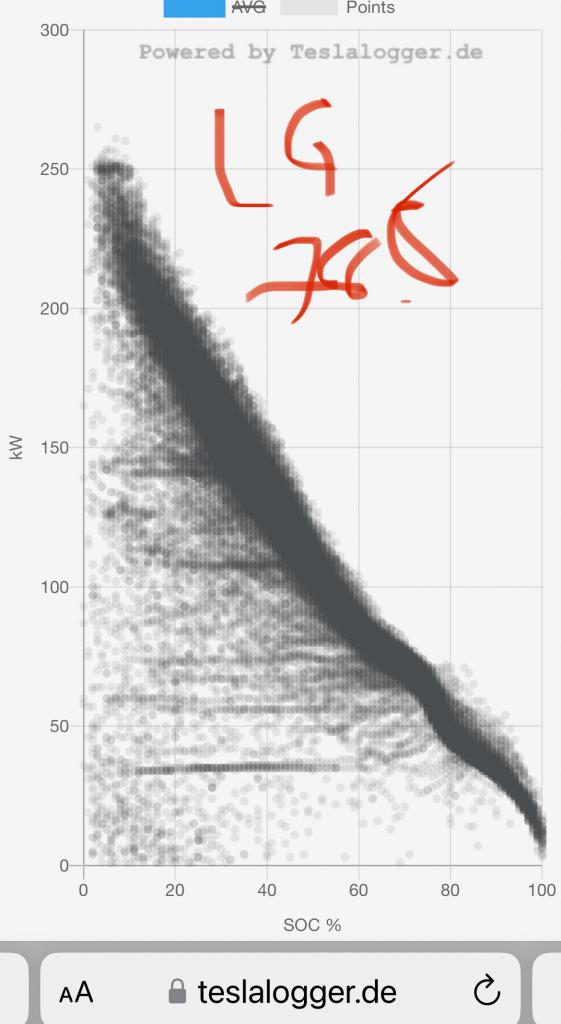

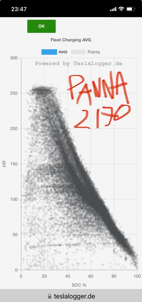

De bilar som laddar avsevärt snabbare vid högre SOC (det som till stor del diskuterats här) gör det därför att de cellerna antingen tål högre laddström vid högre SOC eller att tillverkaren accepterar mer lithium plating än Tesla gör.

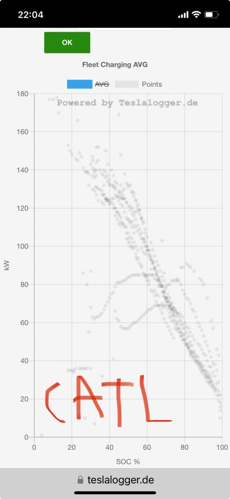

Tesla har varierande laddhastighet speciellt en bit upp i SOC beroende på celltyp trots samma kylning/batterilayout i övrigt.
Mest talande skillnad är Y RWD som laddar väldigt olika fort beroende på om det är CATL LFP eller BYD LFP. Samma layout och kylning, samma batteristorlek. Här är skillnaden celltypen, övrigt lika:
BYD tyskbyggd Y RWD:
CATL tyskbyggd Y RWD

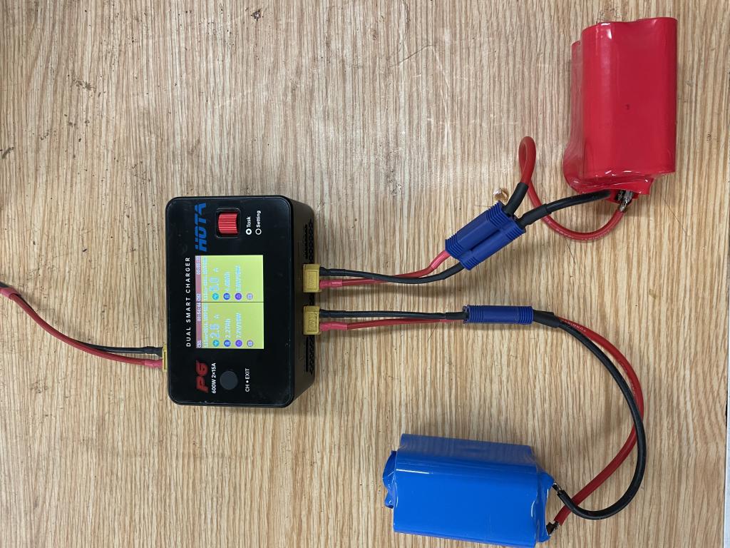

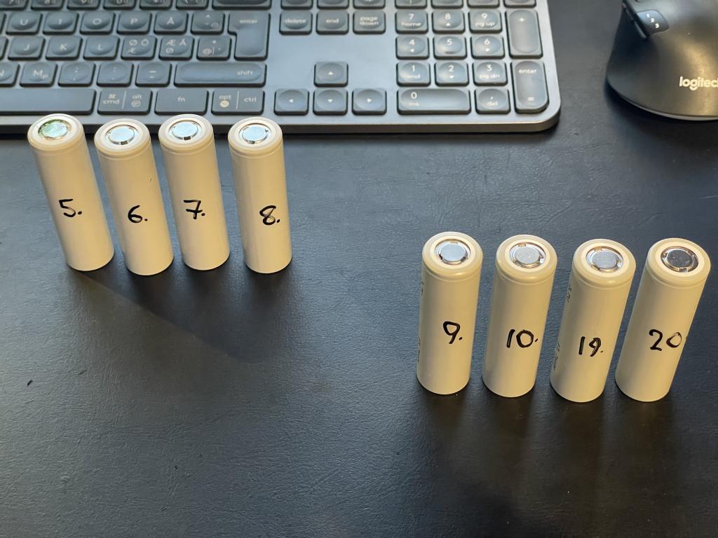

Jag testade calendar aging under ~ 2 år med ett gäng Panasonic 2170 NCA.
Det är i praktiken model 3-celler även om de inte tagits ur en bil.
Jag hade 35 celler ur två olika batchar.
Av dessa hade jag 25st ur samma batch.
Jag har plockat fram de 8 mest lika (matchade) cellerna när jag sist cyklade dem, runt nyår.
Jag kommer cykla dem innan svetsning för att sökerställa att inget pack blir ”bättre” än det andra. Börjar med det precis nu.

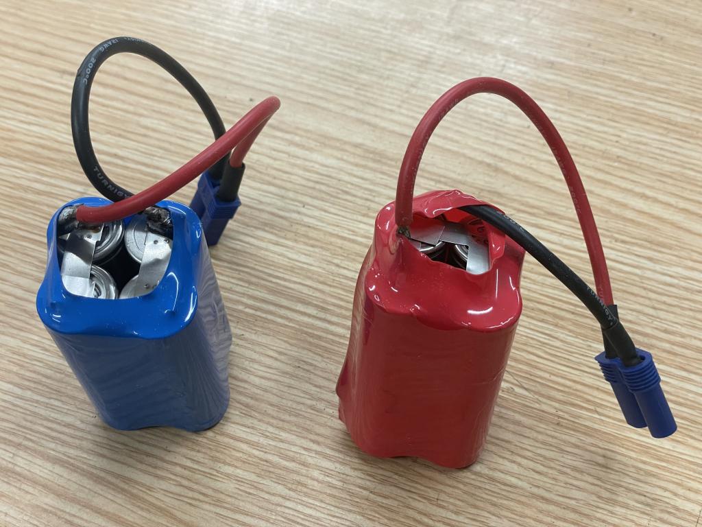

Jag kommer koppla ihop dem som:
- 4 st i serie (4S1P)
- 4st men 2 i serie och två parallellt (2S2P)
Det ena packet 4S1P kommer ha 16.4V som full spänning), men 5Ah kapacitet.
Det andra 2S2P kommer ha 8.4V men 10Ah kapacitet.
IRL är kapaciteten lägre nu men för att beskriva principen. Det är samma antal celler och det är samma skillnad som ett rent 400V system mot ett rent 800V system.
Jag påstår att laddhastighet etc. inte kommer skilja mellan dessa pack. Vid laddning med samma effekt (dvs 2S2P kommer ha halva spänningen men dubbla strömstyrkan).
Jag har laddare som vida överstiger det dessa cellkonfigurationer kan ta emot så i detta test är INTE laddarna gränssättande.
Dåså; då är det bara börja betta på hur det kommer gå. :mrgreen:

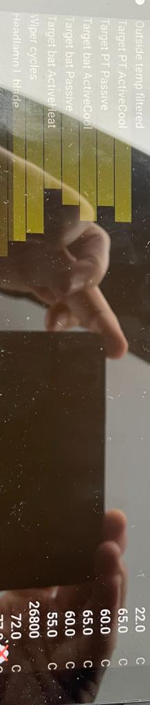

1. Varför behöver Model 3 kyla batteriet med dubbla effekten under laddning mot en EV6, trots att EV 6 laddar med mycket högre C-rate?

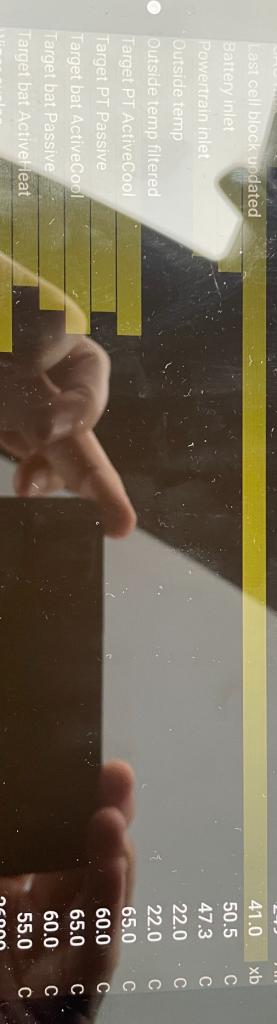

Vilket belägg har du för det med dubbel kyleffekt?
Oavsett det så har jag inte alls sett några tecken på att det är kylningen som begränsar på 3/Y/nya S/X. Det har med ytterst stor sannolikhet ingen påverkan, bilarna behöver inte ens aktivera den aktiva kylningen sv batteriet utan kör bara passiv kylning.
(Passive cooling target 60C, och active 65C i både min tidigare M3P och min nuvarande MSP, se bild från MSP: )
Notera att target för preheat är 55C under laddning. Bilen siktar på 45C (MSP) och 48C (M3P) vid ankomst till SuC sedan skiftar active heating target till 55C och batterivärmen värmer under laddning till 55C.
Efter detta låter den passiva kylningen (fläktar men inte AC) batteritempen sakta stiga mot 58-59C. Jag har aldrig sett mer än 58.X C.
Den aktiva kylningen (med AC) startar inte förränn vid 65C.
Det vore väldigt märkligt om det är problem med kylningen och Tesla ändå både kör värme till 55C, och passiv kylning tillåter/siktar på att låta temperaturen nå 60C, samt att man har satt aktiv kylning att inte normalt starta alls.
Om så vore rekommenderar jag någon att ringa och tipsa Tesla och Elon :D
Nej, det är inte något problem med kylningen.
Vi kan släppa den bollen direkt.

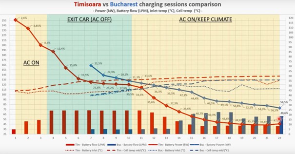

Jag tror det är en ganska unik uppfattning att elbilsbatterier inte behöver rejäl kylning när man laddar med 200 kW eller mer. ”Rapid gate” är ett väldigt välkänt begrepp inom elbilsvärlden.
I vilket fall, det verkar som att bilden du bifogat inte kan tolkas på det sätt som du gör. Det finns massor med Tesla Model 3 laddsessioner på Youtube där man kan följa kylförloppet. Model 3 drar på med full kylning när batterietemperaturen når drygt 50 grader. Trots det, och trots att Model 3 ganska snabbt reducerar laddeffekten drastiskt (precis som andra 400V bilar), så ökar batteritemperaturen till nästan 60 grader. Skulle den dragit på med 235 kW upp till drygt 55% hade temperaturerna slagit genom taket.
Nedan är ett exempel där du kan se hur laddeffekten hos en Model 3 påverkas när en del av kylkapaciteten används för att kyla kupén, och därmed inte kan kyla batteriet lika effektivt (röda linjer/staplar) jämfört med när hela kyleffekten kan användas för att kyla batteriet (blå linjer/staplar).
För att diskussionen ska komma vidare hade det nog varit bra om den kunde fokusera på varför 800V bilar laddar snabbare än 400V bilar, istället för att försöka förklara varför 800V INTE laddar snabbare än 400V bilar och bortse från det som inte stödjer tesen man driver. Det här vet vi:

Det ÄR inte kylningen, släpp det. Det var en begränsning på tidiga S/X men de var inte byggda för SuC v3 med 250kW.
Tesla har förbättrat kylningen av batteriet på model 3 så att M3P kan köra betydligt mer obehindrat på bana från och med 2021 ( refresh, som jag hade. Trots det laddar 82.1 kWh batteriet långsammare än de första Panna 2170 som Tesla använde till 2020.

LG NMC(A) som LG stretchat kapaciteten på till 5Ah/cell är en lågprestandacell. Levererar dåligt med ström och är långsam på att laddas.
Hur förklarar du att model 3 med LG 78.8 kWh laddar mycket långsammare än både Panasonic 2170 och 2170L med samma kylning, eller faktiskt den upgraderade kylningen?
Tidiga Panna
LG 78.8
Och varför kan Y med BYD’s LFP ladda med 170kW ända till ~80%. Har Tesla byggt bättre kylning på just den Y-modellen?

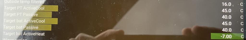

iAkita skrev: 15 jun 2024 18:04
Ja, den kan och ska tolkas exakt som jag gör.
Jag har ungefär 55-60 SuC med min M3P och ~ 15-20 med min MSP och jag har loggat dessa med Teslalogger och oftast suttit och tittat på laddningen.
Bägge bilarna värmer alltid batteriet vid inkoppling till 55C, och precis som jag skrivit är det med komplett förkonditionering( M3P anlände med 48C och MSP med ~ 45C).
Temperaturgränderna finns hela tiden, även vid vanlig körning.
Där är passibe target 40C för vanlig körning med min MSP. Kyldr inte batteriet före det, och active är 45C.
Jag har kört 6600 mil med min M3P, huvuddelen med androidtabletten monterad framför ratten. Och av eget intresse har jag kikat mycket på alla värden. Här samma temp limits under normal körning. Sommartid nådde M3P 40C och stannade där, precis som min MSP gör nu.
Det är klart att tex model S Plaid har tillräcklig kylning. Det är inte där skon klämmer.

Det beror på battericellerna. Jag har ju haft 35 st 2170 som jag testat på många sätt och de är inte kapabla till att ta emot speciellt mycket ström i högre SOC. Tesla bromsar dessutom laddningen mer än det går ladda, vilket sannolikt beror på att man vill begränsa mithium plating så att batteriet håller.

Kommer posta resultaten på laddning av celler i olika antal i serie/parallellt, väntar just nu på solder strips för att svetsa ihop.

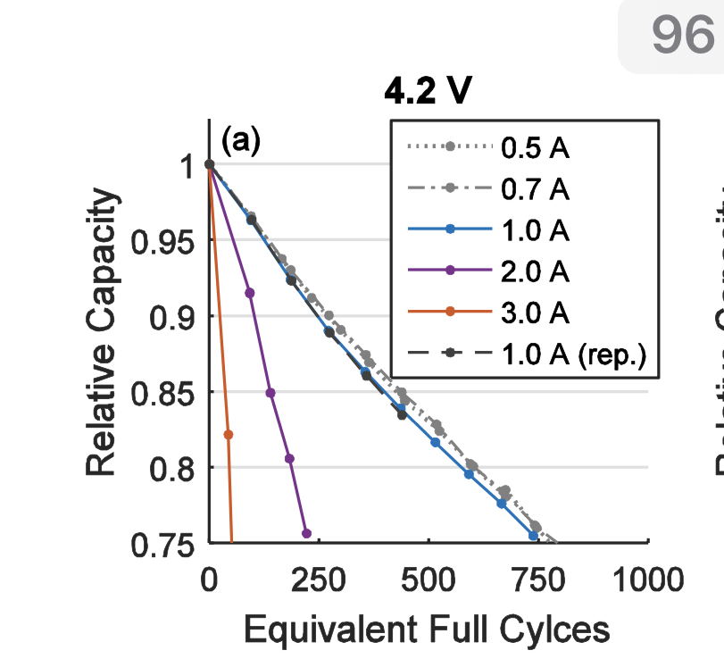

Battericellen avgör laddningshastighet. Det må kunna finnas flera anledningar till en begränsning i laddhastighet, men eftersom en kedja inte är starkare än den svagaste länken så kommer det som begränsar först styra.
Panasonic NCA är inte ratade för snabbladdning. LG M-50 är inte heller det. Normal laddning för bägge celltyper är väl under 1C. Någon snabbladdning finns inte med i specen.
Olika batterityper och versioner av batterier klarar olika laddningshastighet. För ~ 10 år sedan fanns i princip inga lithiumbattericeller som var specade för mer än 1C. Panasonics NCA-celler är inga raketceller. Normal laddning är ~0.5C.
Tesla valde sannolikt Panasonic NCA när de började med elbilar eftersom de hade överlägsen kapacitet. Runda celler har högst energi/volym.
Det finns gott om data som visar att NCA-cellerna tar ordentligt stryk redan vid 2C laddning (kraftig lithium plating). Cellerna i nuvarande konfiguration tål helt enkelt inte högre C-rate.
Bilden visar Tesla 18650 NCA på 2.9Ah, så 3A är precis lite drygt 1C vilket tar mer än en timme pga att laddningen går sakta när man når 4.20V/cell.
Tesla tvingas dra av på gasen på snabbladdningen tidigare än vad cellen skulle klara rent tekniskt och det beror på att man måste minska effekten för att mildra lithium platingen.
Ju lägre SOC desto högre laddström klarar cellen utan att det blir lithium plating. Och omvänt innebär det att man måste dra ned på laddhastigheten (C-rate/ampere) med ökad SOC för att hålla sig på rimlig lithium plating-nivå.

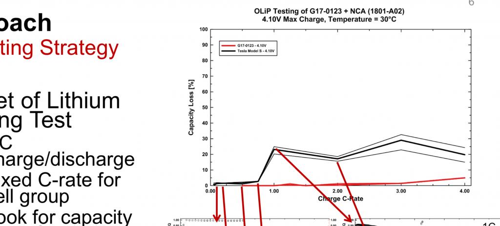

Här en faktisk Teslacell som man laddat vid 30C, så den har vart relativt ”förvärmd”. Redan 1C, precis som på bilden innan är förödande. Att Tesla kan ladda samma celler utan så hård åtgång på dem beror på att man just inte låter cellen laddas med full styrka hela vägen upp i laddningsnivå. Ju högre SOC desto mer köänslig för lithium plating så man tingas dra ned laddhastigheten successivt som SOC ökar. Det är det vi ser när vi laddar våra Teslor.

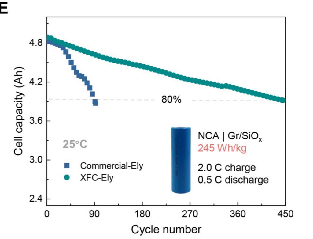

Här är en bild på en forskninfgsrapport där man bytte ut elektrolyten till en som medgav bättre laddhastighet i kommersiella NCA-celler. Man laddade med 2C och den blå linjen är hur celler degraderades med original elektrolyt och den gröna med forskarnas bättre elektrolyt. Det är uppenbart att fabrikscellen med original elektrolyt inte klarar 2C utan att degraderas rejält. Det vi ser är lithium plating som tar kol på cellen.
Att Tesla låter batterierna närma sig 60C i slutfasen på en Supercharging beror på att hög temperatur minskar lithium plating genom att interna resistansen och viskositeten på elektrolyten minskar, vilket gör att lithiumionerna kan röra sig fortare och inte fastnar i trafikstockning/ inte klumpar ihop sig. Att Tesla har fortsätt med Panasonic NCA har sannolikt, förutom kontrakt/fabriker tillsammans med Panasonic att göra med att tex Model S i grunden är utformad för 18650 och att ett byte till NMC811 raketceller skulle innebära att batterikapaciteten och därmed rangen minskar (vilket vi ser i tex model 3/Y som fått LG NMC istället för NCA-celler).
Kom ihåg att både model S/X och 3/Y är designade för ganska många år sedan. Utrymmet för batteripacket är begränsat och går man på lägre energidensitet minskar räckvidden, såklart.
Valet på LG’s 2170 NMC(A) har säkerligen att göra med att det är den cell som bara ligger en bit bakom Panasonics NCA med samma format. Den är dock ytterligare sämre på att både leverera effekt och att ladda snabbt. Trots exakt samma format och samma kylning så laddar NMC-cellerna Tesla använder långsammare än Panasonic NCA.
Utklipp från en av rapporterna ovan:
materials.
We also demonstrate stable fast charging of 4.8-Ah 21700 cells with a state-of-the-art cell chemistry: a high- nickel LiNi0.88Co0.10Al0.02O2 cathode paired with a graphite/ SiOx (8 % SiOx content) composite anode (Table S5 and Figure S22). These cylindrical cells have an areal capacity of 4.2 mAh cm 2 and a high energy density of 245 Wh kg 1, designed for EV applications. Fast charging test at 2.0 C was performed for the 21700 cells using two electrolytes: a commercial electrolyte specifically designed for this cell chemistry, denoted as Commercial-Ely, and XFC-Ely devel- oped in this work (Table S2). Figure S23 shows that these cells can be charged to 80 % SOC within 25 minutes and fully charged in 61 minutes, on par with even the fastest charge speed to date for electric cars (See Supplemental Notes). For the cell with Commercial-Ely, fast charging leads to rapid capacity fade within 90cycles due to Li plating, whereas the XFC-Ely cell sustains over 450 cycles before reaching 80% of its initial capacity, exhibiting a five- fold increase in lifetime (Figure 4E).”

A fast-charge test on a group of Panasonic NCR 18650B cells (3.2 Ah, NCA)[56] showed that the capacity faded quickly and their cases were broken after 60 cycles between 2.5 V and 4.2 V by the CCCV charging at 2C. Post- mortem analyses found that numerous cracks and solid white residues formed on both the graphite anode and NCA cathode, as shown in Figure 5.
Länkar:
https://www.researchgate.net/profile/Yu ... dGlvbiJ9fQ
https://www.energy.gov/eere/vehicles/ar ... atteries-0
https://chemistry-europe.onlinelibrary. ... .202000650
Panna 18650 NCA spec:
https://www.imrbatteries.com/content/p ... 650b-2.pdf
Li-Ion battery NCR18650BD improved | Panasonic Industry Europe GmbH:
https://www.dnkpower.com/wp-content/upl ... asheet.pdf
För drygt 10 år sedan fanns inga snabbladdbara lithiumbatterier. De kom först för hobbybruk, och kunde laddas med flera C, så laddtid 10-15 minuter är inte ovanligt numera. Försöker man stressa i ström i en cell inte gjord för det, förstör man den rätt fort.
Numera finns det celler som kan snabbladdas för EV’s också och de skiljer sig avsevärt från celler inte gjorda för det på den punkten.
Sk innovation är ett exempel på det. SK NMC811: 18 min 10-80%
https://skinnonews.com/global/archives/12667
Går man in hos något företag som säljer tex 21700-celler så kommer man se att det finns celler som är gjorda för hög effekt (många amphere) och som ofta kan snabbladdas. Gemensamt brukar vara att de inte är 5Ah celler utan mindre, kanske 4-4.5Ah. Här har man behållit mer stabiliserande ämnen som gör att cellen tål höga strömmar bättre men det sker på bekostnad av enerigtäthet. Vill man använda såna sport-celler i en model 3 kanske man får ut 80-90% av kapaciteten som man har just nu.
Så, ja: Tesla är efter om man vill se det så som inte har celler som klarar att laddas med full fart till 80%.
Tesla är såvitt jag vet själva om att ha valt att fortsätta med runda ”pennceller”/jelly rolls och NCA, i princip alla andra kör med NMC811 i pouchceller, som på bilden i länken om SK-cellerna.
Teslas försök att hålla fast vid jelly rolls med 4680 har so far tagit grymt mycket tid, man har gått över till NMC vilket gjort att cellerna har sämre kapacitet än 2170 och 18650 har, och de laddar avsevärt sämre såvitt jag har sett. Oklart om det beror på kylning av själva stora cellen (som tesla lovade sig ha löst redan när de släppte infon för snart fyra år sedan) eller om det beror på att kemin inte medger mer fart än så.

Gustafsson skrev: 09 jun 2024 23:07
Det ni nu diskuterar förklarar inte skillnaderna i laddhastighet mellan t.ex. Taycan som har över 300 kw långt upp i SOC och slår där om till 200 kW ett bra tag till. Så flack och hög effekt i laddkurvan är ju väldigt avvikande mot de flesta andra bilar.
Visserligen laddar ju Palladium över 260 kW och har en rätt fin laddkurva i början, men den sjunker ju på ett helt annat sätt än Taycan. Trots ung samma kapacitet på battterierna.
Har väl inte med 800V vs 400 V att göra men det verkar ju vara helt andra egenskaper hos Porsches celler?
Porsche har annan kemi och pouch celler.
Så det går inte att jämföra direkt med Teslas cylindriska, vilka är billigare och enklare att tillverka.
Porsches är dyrare att tillverka men har bättre egenskaper för snabba in- och urladdningar (jämfört med Tesla)

Packarna svetsade och kablaget lött.
Bägge packarna har 4likadana celler (Samsung NMC 2170 4.8Ah), ur samma serie. De är cyklade och beter sig rätt lika som det verkar.
En pack har alla fyra cellerna parallellkopplade, det blir 4.20V fulladdat med 19.2Ah kapacitet.
Den andra packen har två celler parallellt och två i serie vilket ger 8.40V fulladdat med 9.6Ah kapacitet.
Samma kablar och kontakter som sitter på min största eldrivna RC-helikopter (50V /120A).
Den accen med 4.20V kan spela 400V-system i skala 1/10 och den andra 800V-system i skala 1/10.
Röd acc = 400V-system
Blå acc = 800V-system
Har kört lite halvförsiktig laddning för kolla att allt fungerar, började på ~18% och här på bild ungefär mitt i laddningen. Denna laddare är en dual som man måste starta en laddning i taget så det blir ~30-45s skillnad i startögonblicket. Därför ligger 400V-accen precis före på bild iom ~45s försprång.
Jag har andra separata laddare som går aktivera samtidigt, men som inte visar SOC utan bara cellspänning.
Det var ingen skillnad i tid, effekt eller annat i denna laddning.
