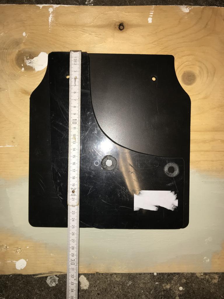

Har nu monterat Julas stänkskydd. Hade tidigare Biltemas, men tyckte de var för mjuka.
Klippte till dem enligt bild.

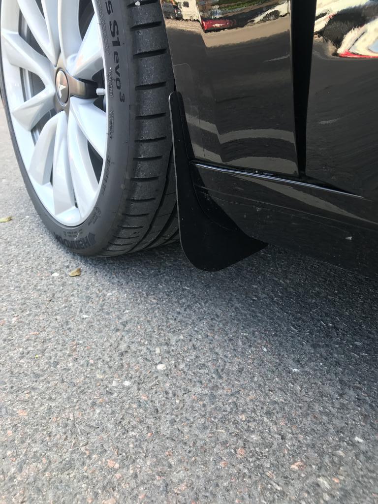

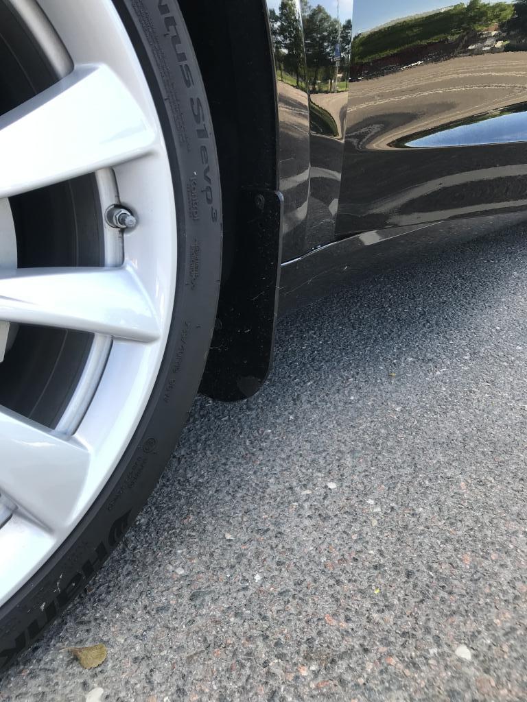

Ser ut så här. Tror att det skyddar. Har folie på plåten under skydden.
Sitter nertill med orginal plugg och upptill med dubbeltejp och en liten skruv i plasten.
Tycker att de hjälper. Får väl se efter en längre tid.

Har Julas stänkskydd ligger i garaget, bara bilen som saknas.
Tack för bilderna, kan vara till bra hjälp när de ska skäras till.
Har du försänkt där orginal plastplugg ska sitta?

Jag har försänkt med 20 mm ”platt” borr.
Gissar att det är sänkt till ca 2 mm från 5 mm
Annars är det omöjligt att få dit pluggarna igen

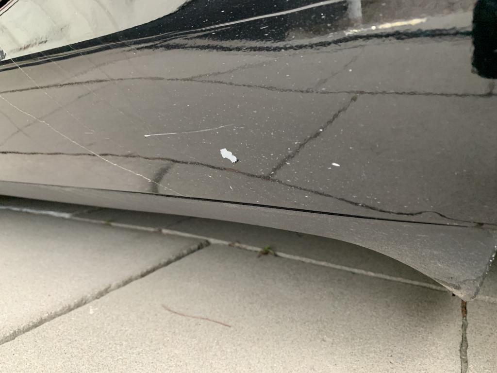

Modellen stämmer. Har haft den sedan i mitten på mars. Det är jäkligt trist, har inte tid eller ork för en konflikt med Tesla vilket jag räknar med att det blir om jag försöker få någon åtgärd.

Det ser inte ut som stenskott, har du en bild mer framifrån och närmare?
Det ser ut som ett skrapmärke eller från en högtryckstvätt, och är det från en högtryck så är det nog fel på lacken för den ska
inte släppa så där liksom... Det kan ha börjat med ett mycket litet hål i lacken efter ett stenskott som sedan högtrycken får tag i och så
släpper det lite färg. Svårt att gå vidare med men OM det är så så är det fel på underarbetet före lackning och ska göras om.
Det skulle inte förvåna mig om det börjat med en transportskada (vilket borde gå att kolla upp, Tesla vet iaf garanterat om det är så) som
sedan lackats om och inte gjorts ordentligt.
Jag skulle åtminstone kolla med Tesla om det var någon transportskada på det stället på bilen...

Förstår inte riktigt din bild på klippningen.
Är den understa en ny oklippt stänkskydd från Jula och sen översta den nya stänkskyddet som du precis klippt?
Kör du 4st sådan, dvs ett bakom varje hjul?
Hur menar du att du fäst dom med originalplugg? Ngt som kom med stänkskydden då?

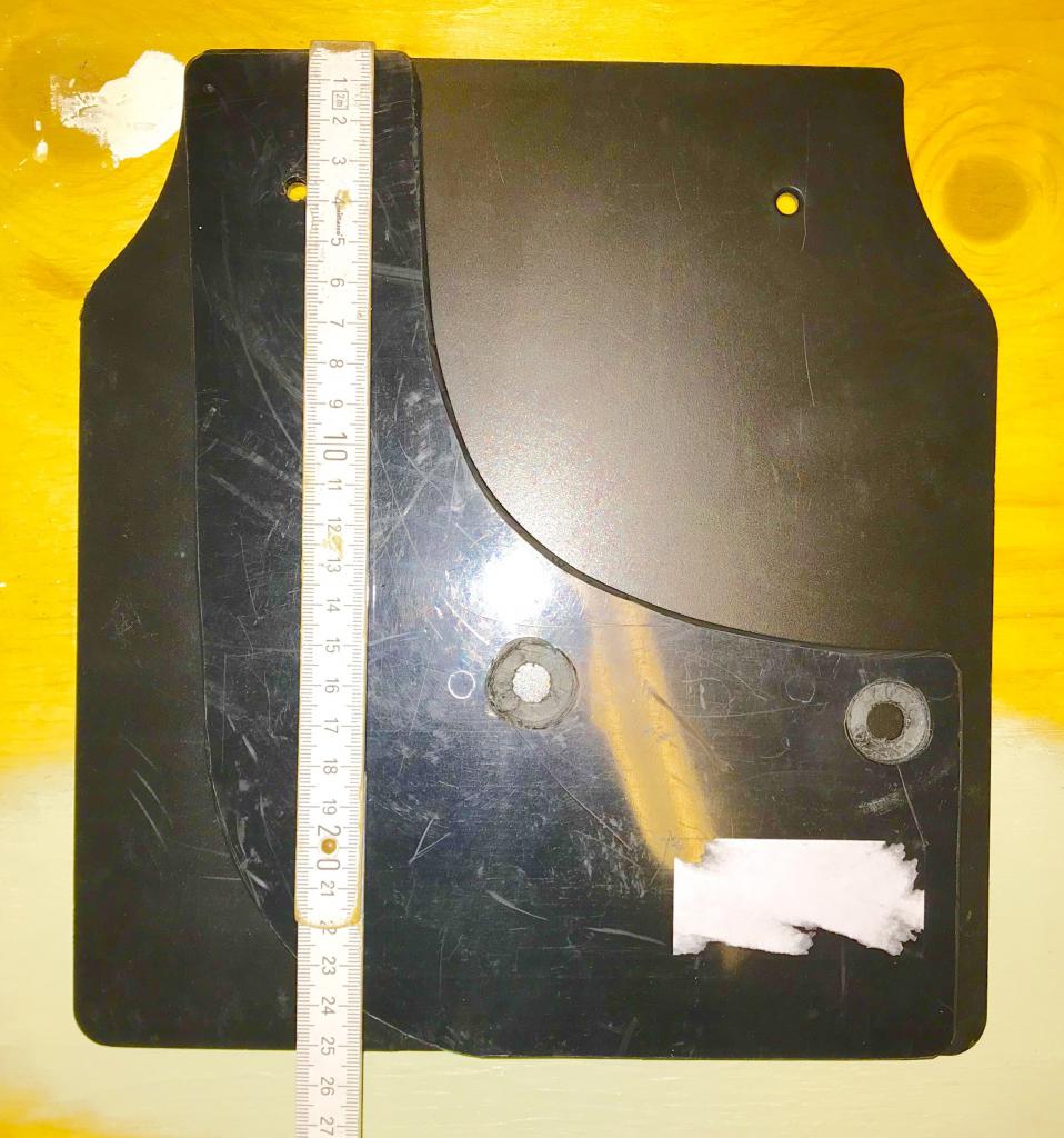

Laddar up en justerad bild och hoppas att det syns bättre.
Underst ligger orginal jula stänkskydd. Ovan på ligger mitt utskurna stänkskydd. Jag har skurit med rakbladskniv för snygg kant.
De nedersta hålen är försänkta med 20 mm borr. Där sitter de plastpluggar som sitter orginal på bilen längst ner på innerskärmen.
Överst på stänkskyddet har jag satt fast med kort skruv med bred skalle. Mellan innerskärm och stänkskydd överst vid skruven har jag lagt dubbelhäftande tejp.
Längden på desss passar bra hittills. De första stänkskydden från Hova blev för långa och tog i marken på min uppfart (trots att de var avklippta)
