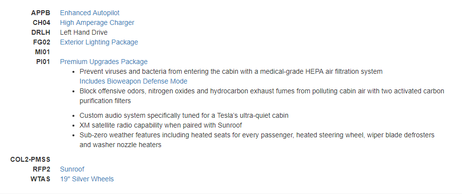

Du kan testa den här: http://options.teslastuff.net/
Funkar inte 100% för min bil men kan ge dig en fingervisning. Finns även appar som kan visa dig alla options genom att hämta dem från Teslas API, men jag kan inte rekommendera någon specifik för jag har inte använt någon sådan.
Ett annat sätt att se om du har premiumljud är om du har en subwooferlåda (bakom tyg) istället för en öppning på högersidan i bagaget.

Men hur använder du länken för en bil du redan har, dvs inte ny bil under beställning? Min länk med utrustning försvann så snart bilen blev levererad.danni skrev:Du kan testa den här: http://options.teslastuff.net/

Koderna finns kopplade i länken till bilden på bilen i My Tesla, kopiera bildlänken för bilen och klistra in på sidan. Fungerar dock inte så bra, den hade t.ex. inte koll på min färgkod COL3-PPSR dvs Signature Red.HelectriC skrev:Men hur använder du länken för en bil du redan har, dvs inte ny bil under beställning? Min länk med utrustning försvann så snart bilen blev levererad.

Tryck på "how do I find my link?" så skall det uppenbaras. Men den verkar missa en hel del. Kanske funkar bättre för äldre bilar.HelectriC skrev:Men hur använder du länken för en bil du redan har, dvs inte ny bil under beställning? Min länk med utrustning försvann så snart bilen blev levererad.danni skrev:Du kan testa den här: http://options.teslastuff.net/

Det enda den fick ut av min '14 var att den är vänstersstyrd. Och det stämmer ju.

Vad har ni för laddare? Min har CH04 som sägs vara 16.5kW, men jag har bara 11kW. Vad är koderna för de olika laddarna?

betydligt mindre info nu än innan bilen blev levererad, men det som är bra är att det verkar gå att se vilken typ av premiumpaket man har. Innehållet i detta har ju ändrat sig med åren. Dock så verkar det vara standardtext som är inriktad på den amerikanska marknaden bla. med annorlunda radio.danni skrev:Tryck på "how do I find my link?" så skall det uppenbaras. Men den verkar missa en hel del. Kanske funkar bättre för äldre bilar.HelectriC skrev:Men hur använder du länken för en bil du redan har, dvs inte ny bil under beställning? Min länk med utrustning försvann så snart bilen blev levererad.danni skrev:Du kan testa den här: http://options.teslastuff.net/
