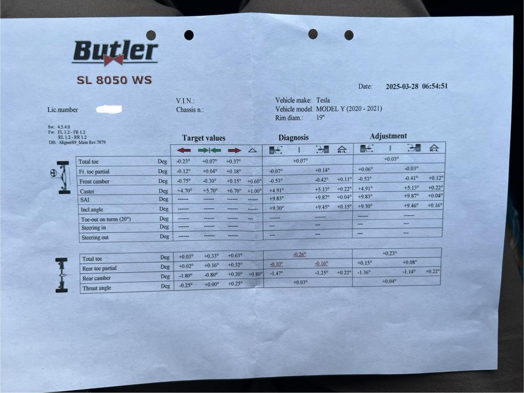

Plockar upp tråden efter att ha gjort min första hjulinställning efter 15000 mil.
