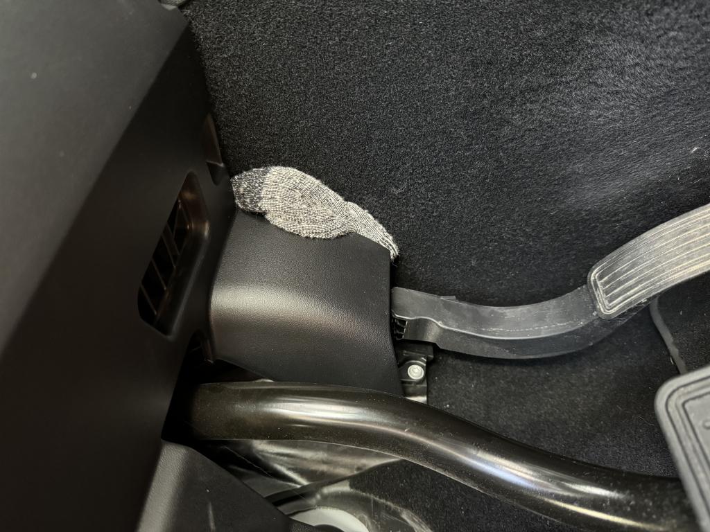

På dålig väg- typ grusväg har jag en hel del oljud. Gissar att S är konstruerad på liknande sätt. Har på palladium ett påtagligt skaller i främre vänstra delen av taket. Skulle kunna titta efter själv om jag visste hur man lossar innertaket utan att skada det.
Fixat ett annat skrammel som uppstod i skarven mellan höger och underliggande plastkåpor bakom skärmen. Där blev lösningen en liten klutt kontaktlim.
