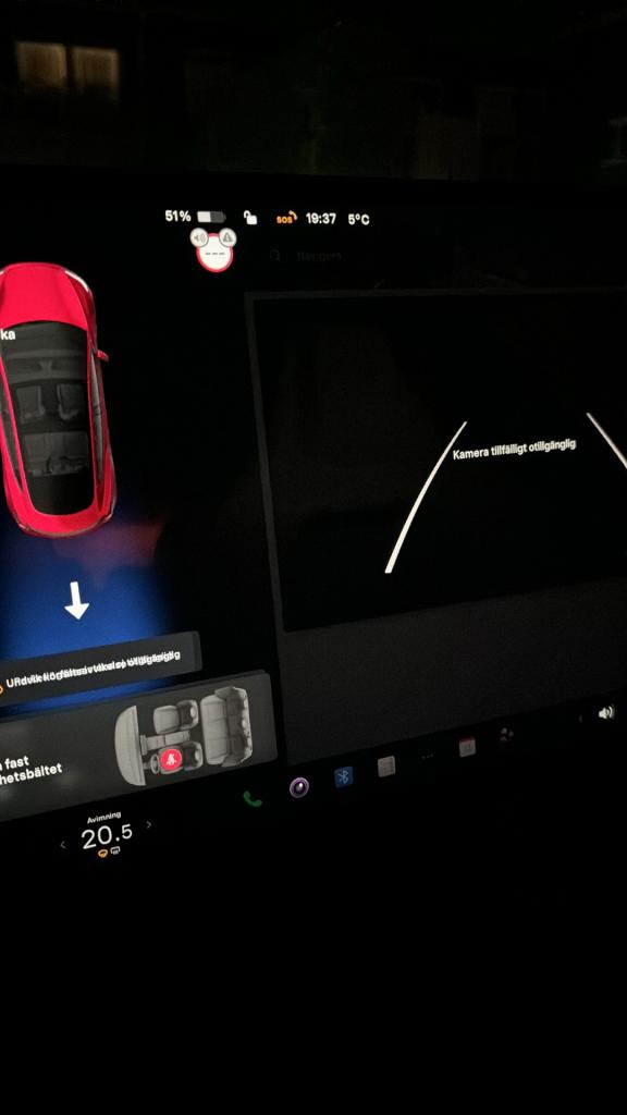

Plocka ut en m3p förra veckan. Fungerat fint tills idag.
Då sluta all kameror fungera. Startade om datorn till ingen nytta….
Vanligt fel? Har gjort ärende….
