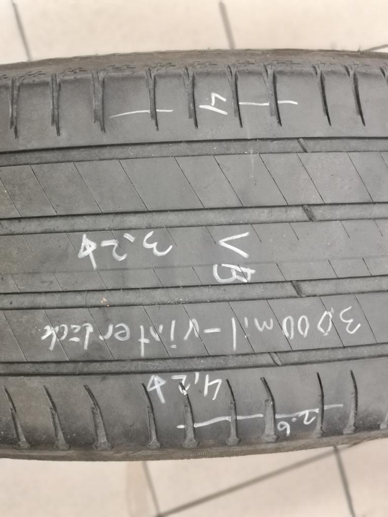

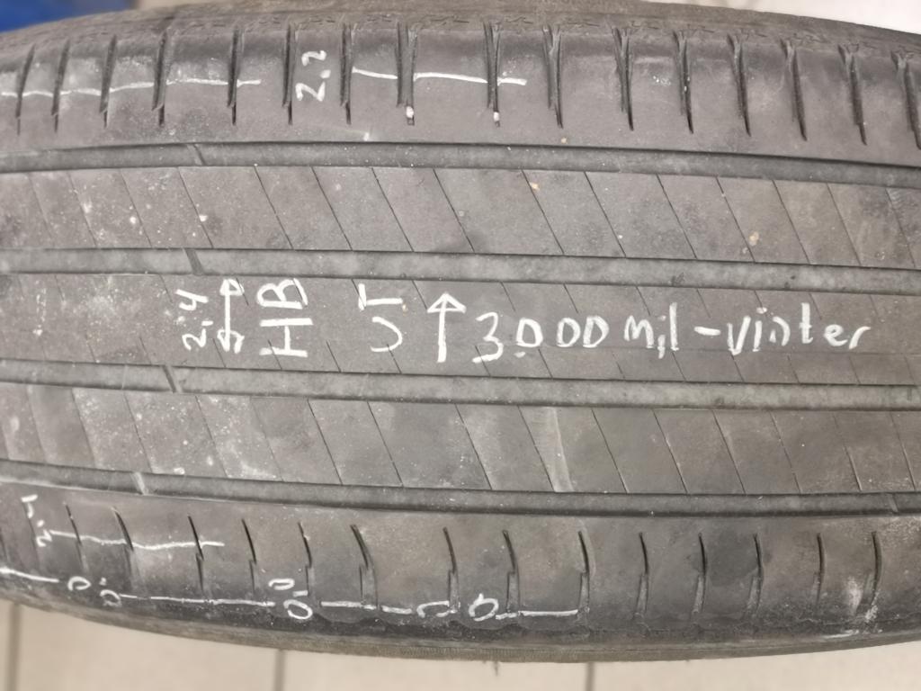

Re: Vibrationer/drivaxelproblemet
Low på luftfjädring ökar problemet med kraftigt snedslitna däck. Innersta 3 cm av slitytan kan det bli mindre än 0 i spårdjup när du har 3 mm kvar i övrigt.
Däcket lutar mer innåt i Low. Kolla själva bakifrån.
Camber (lutning) - 2 30' till - 0 30' är inom tolerans men mitt VB inom tolerans - 1 50' blir snedslitet. HB - 2 50' blir kraftigt snedslitet. Justerat inom tolerans av Tesla för 3000 mil sen.
Nu anlitas däckverkstad.

Uppdatera gärna med hur däckfirman ställt in vinklar och om det ger synlig skillnad.
