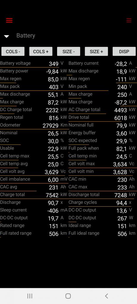

Lite Scan my Tesla värden efter 1år och 3 mån. M3P -21
Ganska ok batterivärden tycker jag. :D

Absolut!
Hur ser ditt laddschema ut? ( laddar till /hur ofta, kör ned till vilken SOC% ? )

Hej AAKEE.
Jag brukar ladda till 56-57% SOC varannan dag mestadels.
Sen laddar jag först när det går ned till 20% SOC.
Detta gör att Räckvidden ökar successivt samt att antalet beräknade laddcykler kan minska till antalet lite då och då.
Lite konstigt faktiskt.
Men när totala laddcyklar minskar typ 0,8 från föregående värde så ökar räckvidden något och även CAC värdet.
CAC värdet medel är 231 just nu.
När bilen hämtades ut ny så var maxvärdet 79,6kWh och nu är det 79,9kWh.
Så vi får se vilket toppvärde jag får.
80,4kwh är målet. :D
Jag har varit nere på minsta värde 76,5kWh tillfälligt och som sämst i Mars i år.(blev lite orolig faktiskt då)

Jag hade fortfarande runt 80.5-81kWh till för runt en månad sedan när jag ”tvingade” ned NFP med en ”omvänd” BMS-kalibrering.
Alltså, jag förstod att den sanna kapaciteten är något lägre, jag hade räknat att jag borde ha ca 3-3.5% degradering nu.
Jag testade att köra med batteriet till -1.8% i julas, då sänktes NFP mot 79.5kWh kortvarigt innan det steg mot 80.5-ish igen.
Gjorde en ny urladdning till -2% för ca en månad sedan och då hamnade jag på runt 79kWh. Gissningsvis stämmer det rätt bra.
Körde ned till noll % för en vecka sedan och laddade fullt på SuC. Hade 3.8kWh remaining och fyllde på till 79.0kWh.
Har haft flera full-laddningar senaste tiden så f.n kommer nog inte NFP stiga då mina 55% laddningar inte hinner ”lura BMS”.
56-57% är låg och bra SOC för att minska calendar aging, däremot tror jag du kan vinna lite på att dra ned laddnivån bara lite, 55% eller så. NCA-batterierna har ju sitt ”steg” där calendar aging ökar mellan 55-60% SOC, och 55% på skärmen är ca 57% äkta batteri-SOC (pga buffern på 4.5% som ligger under 0% på visad SOC).
57% är runt 59% riktig SOC så då är man väl inne i ”steget”.
När det gäller antal cykler och Depth of Discharge så är små cykler att föredra.
En cykel på 20% sliter mer än två på 10%. Kan man ladda varje dag är de mindre cyklerna bättre, om vi ser enbart till cyclic aging.
Iom calendar aging, som är största delen av degraderingen för de flesta så kan det fortfarande löna sig med att ladda mer sällan då batteriet får stå med lägre SOC i genomsnitt.

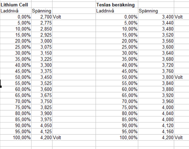

Jag har fått fram med att "Teslas" SOC procent nivå så ligger cellspänningen högre än "normalt räknat"
Så ungefär fick jag fram.
Så för att ladda 55% på riktigt kan man ju undra lite grann.
2,7 Volt till 3,4 Volt är väl bufferten under 0% egentligen.

Min cellspänning är 2.5V så sann 0% är 2.50V sett i battericellernas perspektiv.
Jag vet inte hur du tagit fram det där men det könns inte stämma riktigt. Avser du vilospänning(OCV) ?

Det är möjligt att det är fel på min beräkning. :D
Ja vilo spänning är det jag menar.
Jag tänkte på nivån på 2,5V = 0%
Om man kör ner spänningen så långt går inte skyddskretsarna i cellen in då?
Om man jämför med typ Lithium celler typ som t.ex är i verktygs batterier så brukar ju under 2,7 V vara lite kritiskt där elektroniken går in och bryter minus polen.(på vissa batterier)
Det är därför jag räknade med 2,7V.
Men teslas celler kanske inte gör det och går köra ned till 2,5V utan problem.
Kommentera gärna och rätta mig om jag tänker fel där. :)

Om du läser i SMT värden ser du min battery voltage 241V? 241/96= 2.51V
Standarden för li ion NCA är min 2.50 Volt och max 4.20 Volt. (panasonics spec på battericellerna).
Det finns andra batterityper som har högre minspänning, tex 2.7V.
Kurvan är långt ifrån linjär, dippar ganska fort under 100%, är sedan ganska linjär ned till 3.2V cirka, sedan viker den av brant nedåt.
Jag hade 3.20V vid 6% före en SuC( bilen ”påslagen” men i park).
3.09V vid SOC 0.39% (Park, ac och ljus avstängda.)
2.84V vid SOC -1.82% direkt vid park.
3.000V vid SOC -1.82% efter att bilen fått sova ett par timmar

Ja du har rätt där Min voltage är 240V/96=2.5V
Max 403V/96=4,198V enligt Scan my Tesla.
Jag missade faktiskt det.
Tack för hjälpen. :)
Visst SOC procenten är absolut inte linjär med batterispänningen det måste man tänka på.
Man kan egentligen bara ha cellspänningen som en fingervisning i vilken ungefärlig nivå man ligger på.
Det som gör det lite besvärligt att räkna på är att 0% på bilens visning är inte 2,5V per cell eftersom bufferten ligger ovanpå det.
Jag har aldrig varit under 10,9%=3,396V/ cell
Men vet ej om BMS visar rätt då i det läget heller.
Men du fick fram SOC 0,39% = 3,09V/cell med mer realistisk test.
Men det låg säkert lite last på ännu fastän du hade AC och ljus avstängda eftersom huvudkontaktorn är fortfarande tillslagen.
SOC 0% visning är kanske då ca 3,0-3,1V/cell och resten buffert.
Vad tror du AAKEE?

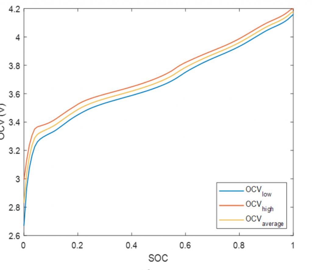

Här är en Open Circuit Voltage-kurva för Panasonic NCA, 18650.

Tack så mycket för NCA 18650 kurvan :)

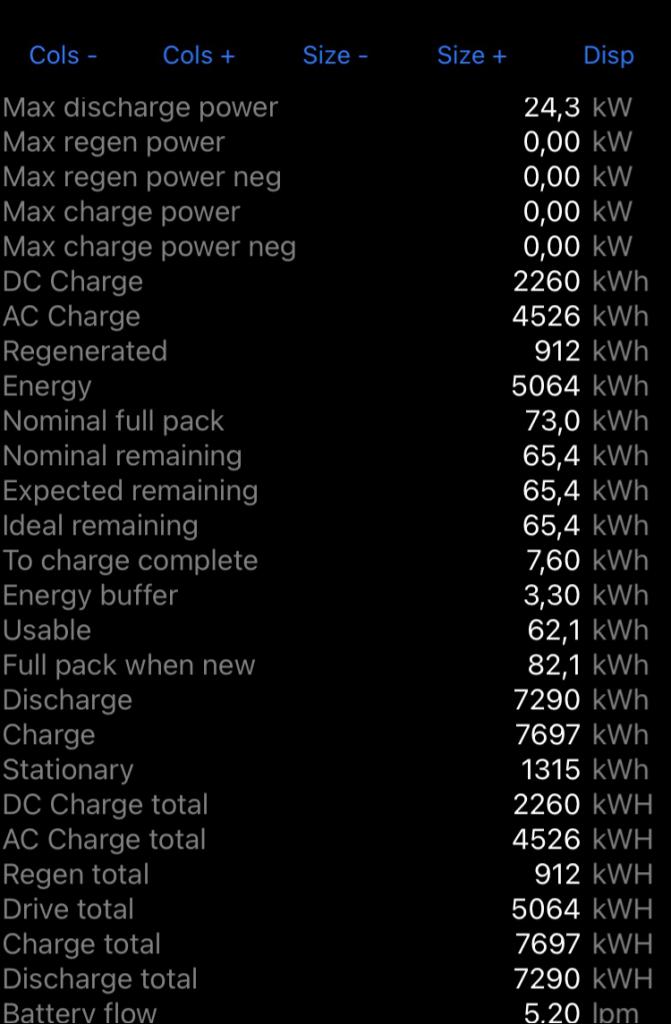

Testade en M3P från 2021 med 82kWh Panasonic i förbifarten. Är inte degraderingen extrem?

När under 2021 är bilen byggd? Fremont eller MIC? MIC-versionerna verkar lverlag visa lägre kapacitet.
Många sena ’21 verkar ha ’börjat lågt’.
En bekants 21 M3P hade 77kWh efter ca fem månader och 1000mil.
Den har gått ca 3000mil ?
Såg nyligen en på blocket med 91% kapacitet kvar enligt en firma som brukar mäta batterikapacitet.
Denna verkar ha 89% kapacitet kvar.

Många börjar ju lägre, så det är frågan hur man ska räkna.
Tesla har tagit höjd för ca 80.6kWh kapacitet, då visas full EPA-range och räckvidd gånger förbrukning ger den kapaciteten. Det torde vara det man bör räkna som 0% degradering enligt utlovad spec på räckvidd.
G
73 kWh ger en degradering mot spec på 9.5%.
De bilar som börjar lägre verkar ofta ligga runt en NFP på 77kWh, så från ”nyvärdet har bilen tappat ca 5% sedan den var ny i ett sånt fall.
Jag är lite skeptisk till att BMS håller bra koll på rätt batterikapacitet. Min har vart både 2 kWh över och under. Det är möjligt att batteriet är bättre än BMS tror. Det är också min gissning.
Jag är än mer skeptisk till en del av de firmor som gör degraderingstester på bilarna, vi har sett många fall med betydligt högre värden än det batteriet torde degraderas på den tidsrymd som gått sedan bilen var ny.
