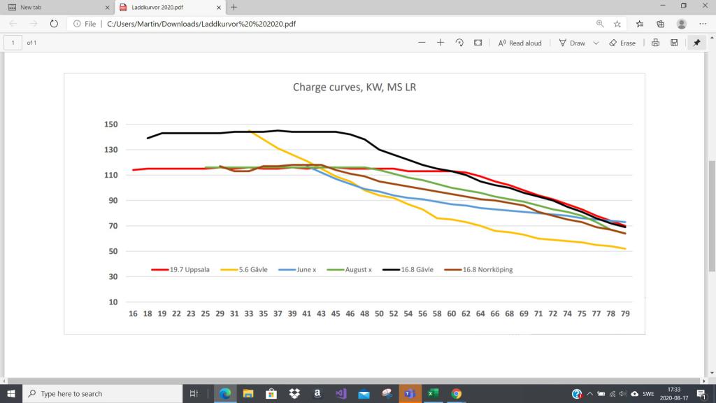

Försök att visa laddkurvor från sommaren 2020. Laddningen har skett vid lite längre resor vid Teslaladdare, så förutsättningarna har varit ganska likartade. Laddningen igår i Norrköping gav max 117 KW och ganska snabbt vikande effekt. Några timmar senare i Gävle laddas det bättre än någonsin tidigare. Mystiskt.

Kan det ha ngt med hur långt man navigerar att göra?
Typ att den drar ner på hastigheten om man inte ska så långt efter?

Varför skulle den göra det? Förresten stämmer det inte. Jag fick 141 kW när jag nästan var framme men bara 116 kW när jag behövde >80% för att ta mig fram.taliz skrev:Kan det ha ngt med hur långt man navigerar att göra?

Ok, tvärtom då?Verdi skrev:Varför skulle den göra det? Förresten stämmer det inte. Jag fick 141 kW när jag nästan var framme men bara 116 kW när jag behövde >80% för att ta mig fram.taliz skrev:Kan det ha ngt med hur långt man navigerar att göra?

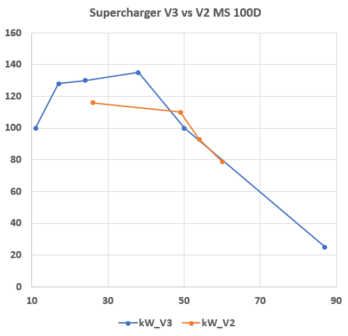

Här är ett par laddkurvor från början augusti. V3 på Liertoppen och V2 i Karlstad. V3 var begränsad till < 350 A, vilket ger kurvan samma form som en typisk ChaDeMo laddning.

Verkar inte vara batterierna som har begränsat laddningen iaf. Nu rullar Tesla ut 250 kW till MS + X via OTA

Ska bli kul att prova V3 laddaren på Liertoppen nu då, eller höra vad andra får på V3. Undrar om den fortfarande är strypt till 350A.
