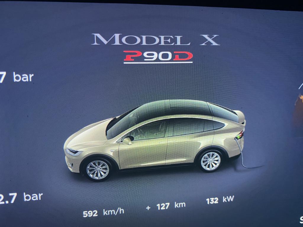

Gamla bettan tar emot som förr.

Siffror man kan drömma om. Grattis!
